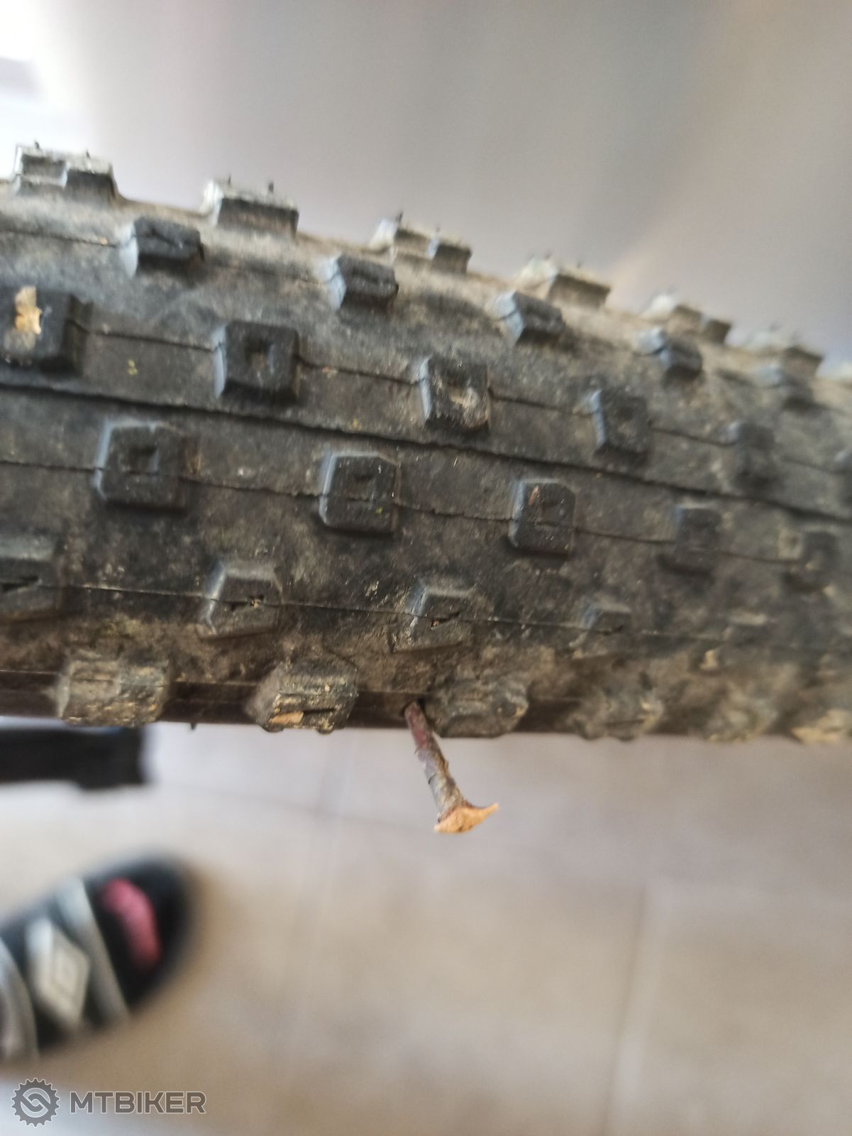

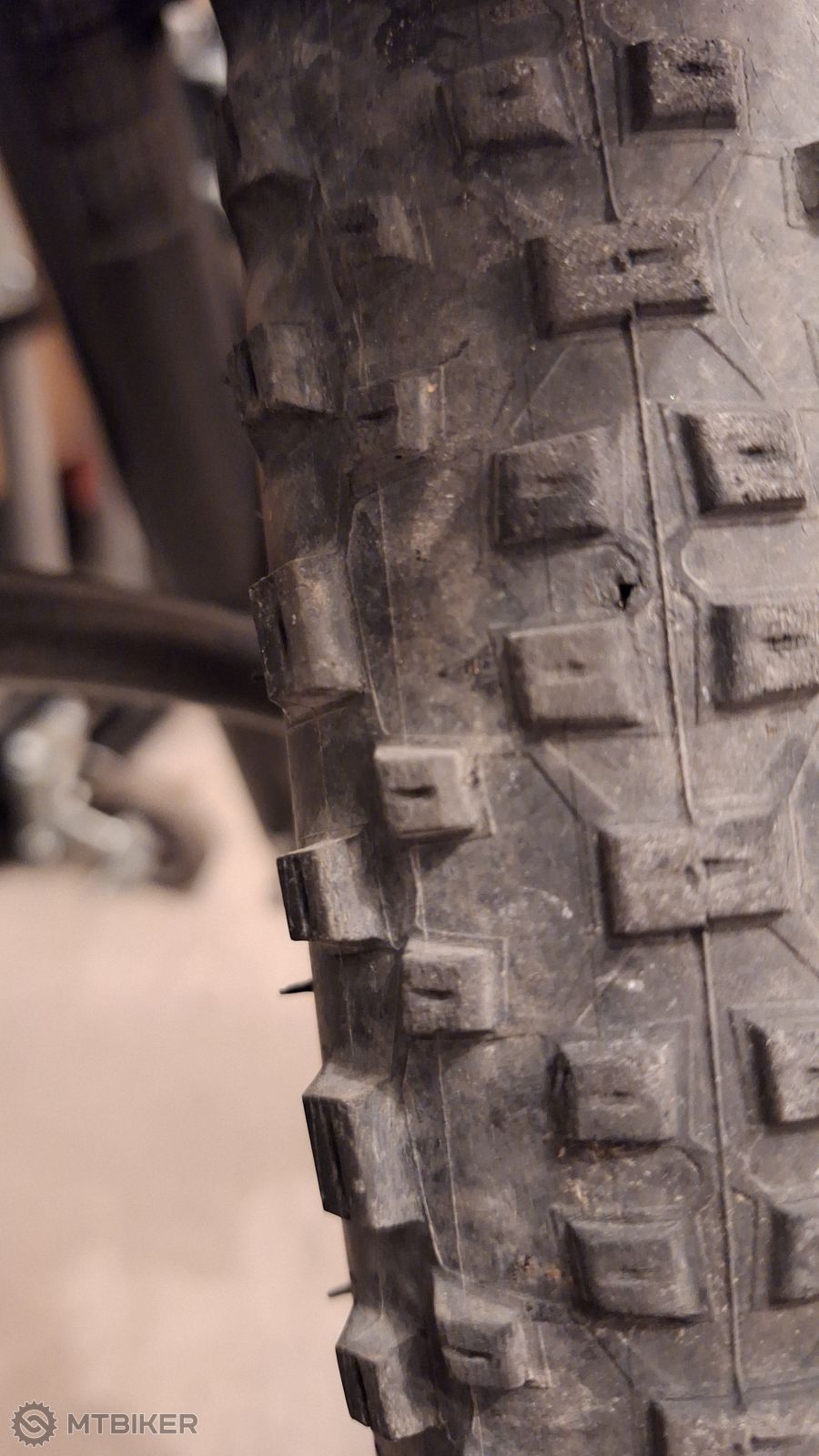

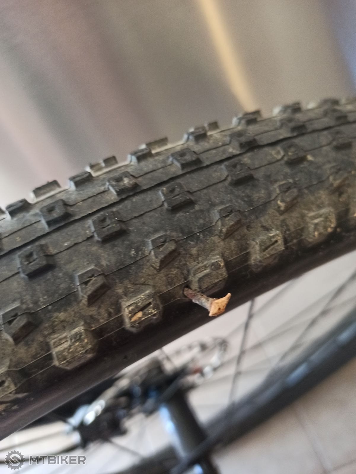

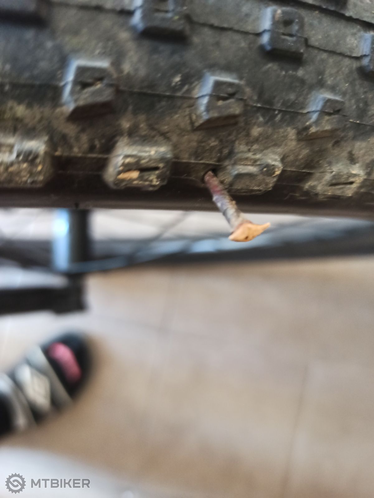

Hoci si myslím, že na zadnom bude na to koleso výrazne väčší tlak. Ale inak je to logické. Od zajtra má u nás na východe začať pršať, takže možno ani nikam nepôjdem a v piatok by mal byť nový plášť doma.
Prvý pokus bola lepiaca páska z papierových vreckoviek - na smiech
Druhý pokus - zaviazal som dušu tenkým špagátom po oboch stranách diery - úsmevné
Tretí pokus som bral ako posledný. Ak to nebude fungovať šlapem domov v pedáloch (pichnuté zadné koleso)...Dierka bola vcelku malá, ale fučalo cez ňu statočne. Z takého pichľavého kríka som odtrhol guľatý třň a vopchal do diery. Kúsok nad gumou som ho zarovnal. Našiel som živicu, tú roztopil zapalovačom a celé to pokvapkal. Nasadil som dušu do plášťa. pomaly začal hustiť a voila...na omak to držalo. A vydržalo až domov
Keď si spomínam ako som kedysi pchal do plášťa trávu aby som ako-tak došiel z výjazdu, tak dnes som to dal na MacGyvera

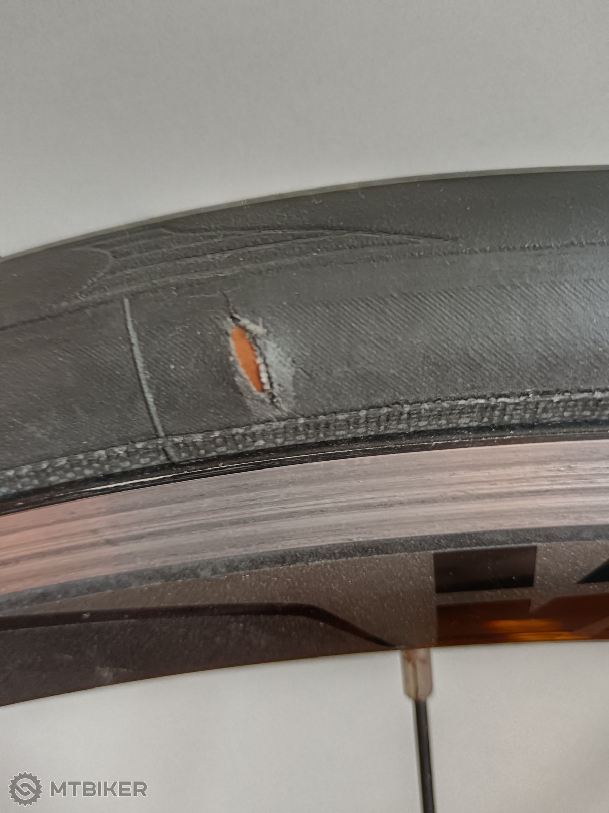

Chodievam na dlhé túry s mtb. Dostal som defekt, teraz od skla (používam klasickú duša + plásť). Dušu som opravil, ale v plášti ostala menšia diera, kam sa zvyčajne zasekávajú drobné kamienka. Či to podľa vás, ktorí máte skúsenosti, treba nejak riešiť, trebárs zalepením záplatou z vnútornej strany? V Kellys povedali, že vraj to je nič, ale chlapík nevyzeral veľmi dôveryhodne.
Ďakujem za pomoc a všetky návrhy.
Keby si to jazdil len tak s dusou bez podlepenia tak by ti hrozil defekt. Zhodou okolnosti sa mi to zaciatkom tohoto roku i podarilo. Jeden den defekt od skla podobnej velkosti a o dva dni kym som to stihol podlepit (vozil som sa na tom do prace a dufal som ze do vikendu to vydrzi) tak defekt do duse na rovnakom mieste.
