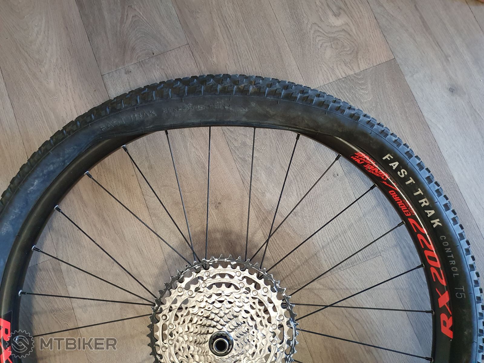

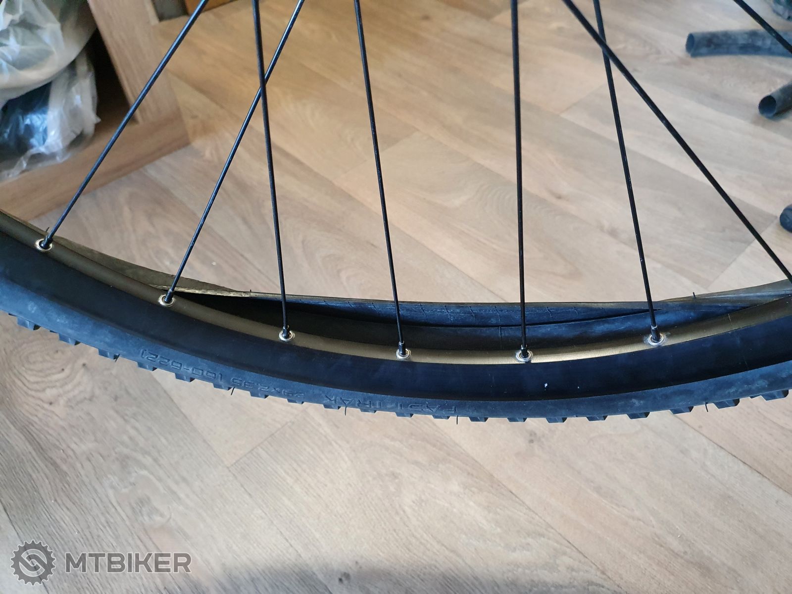

ja ale naopak, neviem zhodit plast z rafika, ktory je urceny na bezdusove plaste. 20 minut som vytahoval patku z rafika. bruska prstov zodrate a nervy v kybli. naposledy som dostal take nervy, ze som plast priecne roztrihol akoby od jednej patky k druhej v domneni, ze si pomozem. cez vzniknuty otvor som chytil plast a celou silou tahal hore, do stran, vselijako s tym lomcoval a patka ani bohovy vyskocit. kombinacia mojich Wtb rafikov a Continental plastov bola jednoducho zla.
nastastie mam novy bike kde su ine plaste, ine rafiky a zhadzovanie plastov ide teraz ako po masle, hadam aj jednou rukou
