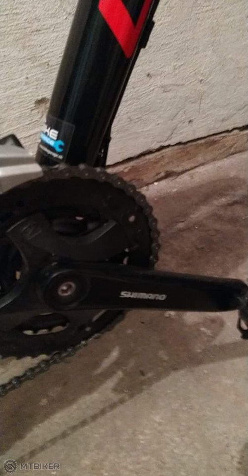

Ahojte,
Dnes som navštívil jeden nemenovaný bike shop a na demontáž klúk mi tam odporučili túto vecičku.
http://www.mtbiker.sk/shop/servis-a-trening/naradie/stahovaky-na-stredy/super-b-tb-6618-stahovak-na-kluky-96029.html
Skúšal som, pozeral som tutoriály, čítal som, no ani za boha mi nejde ride side kľuka odmontovať. Mám taký pocit, že ten stred, ktorý sa šrobuje priamo do kľuky nejak nesedí stým rozmerom, ktorý je vo vnútri kľuky tzn. priemer tej diery v kluke je menší ako na sťahováku.
Bicykel mám tento http://www.merida.sk/krosove-bicykle/crossway-20-v a kľuky sú tam SHIMANO M131. Mám zlý sťahovák alebo robím dačo zle?
Druhá otázka, viete mi zároveň poradiť čo potrebujem na demontáž samotného stredového zloženia?
posledný komentár: 26. 7. 2021 o 8:52
Ináč, zvonku tam ide 15mm kľúč, takže sa vieš zaprieť z obidvoch strán naraz.
Z vnútornej strany kľuky, imbusom, proti smeru hodinových ručičiek.
Keď nepôjde, skús nahriať kľuku. Ak je hliníková.
