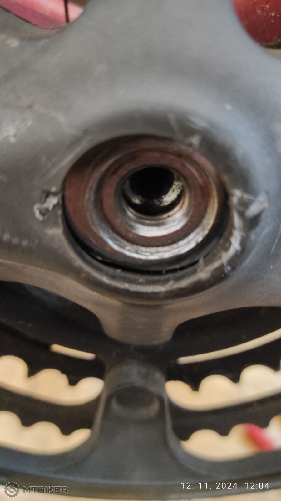

Čau rozhodol som sa vymeniť stred na bajku čo mi slúži na dochádzanie do práce.. odskrutkoval som z kluk z jednej druhej strany skrutky na 13tku orech.. štandardný sťahovak ktorý sadol zatiaľ vždy , tu je nepoužiteľný.. Nepasuje... Jedna sa o bajk ktorý stojí vonku celú zimu na daždi snehu v cyklostojane .. všetko to je zakusnute , čistý príklad chcel som dať vyššie riaditka a bez šance, zhrdzavené dokopy. Aký tool prípadne ako to stiahnuť tie kľuky dole aby som vedel odmerať aký stred kúpiť??? So stredom si už snáď nejak poradím, no ľahké to nebude.. dôvod prečo to mením je že pri prekročení kluk ide skripot jak z lokomotívy keď brzdí. Diky

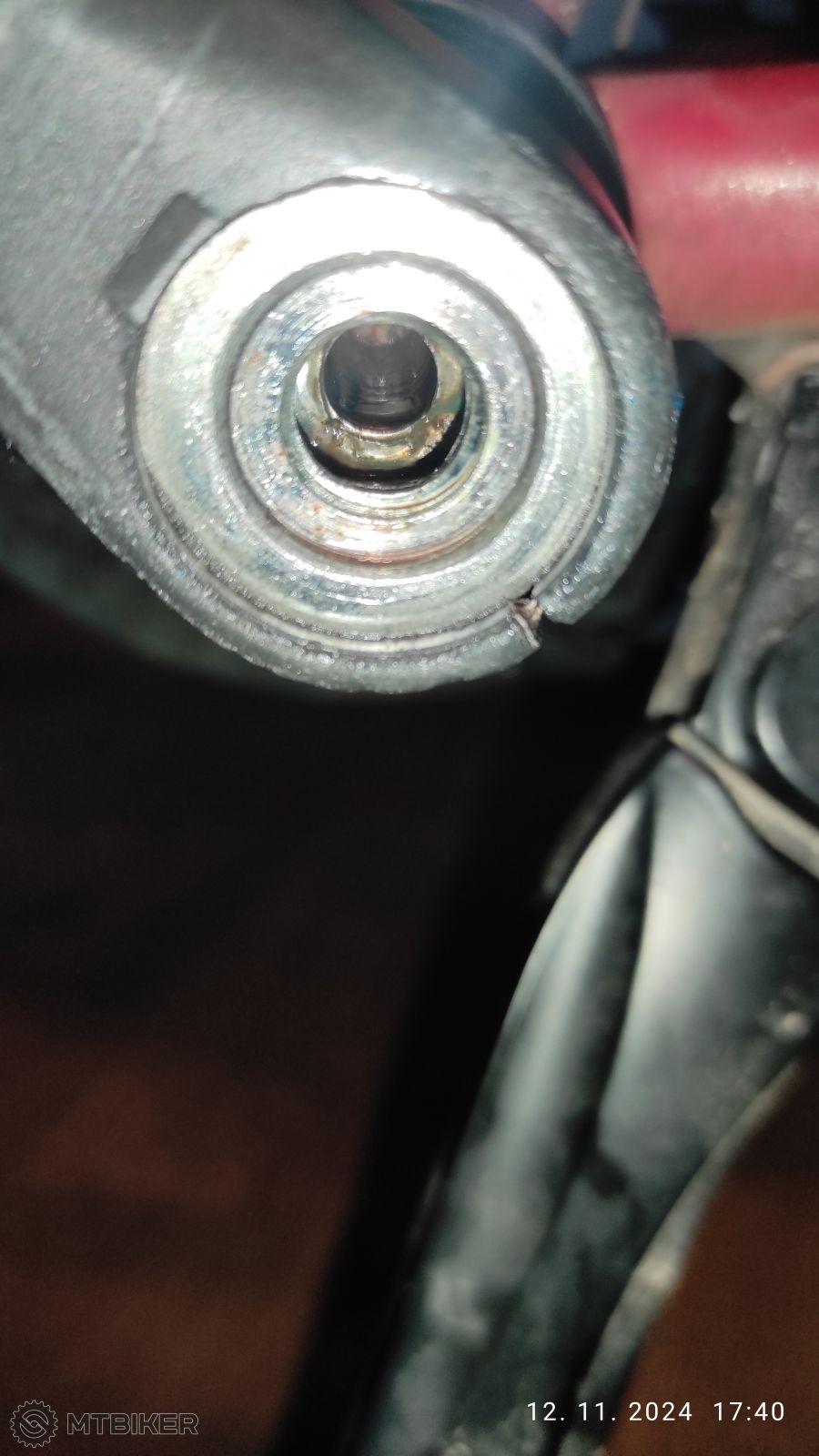

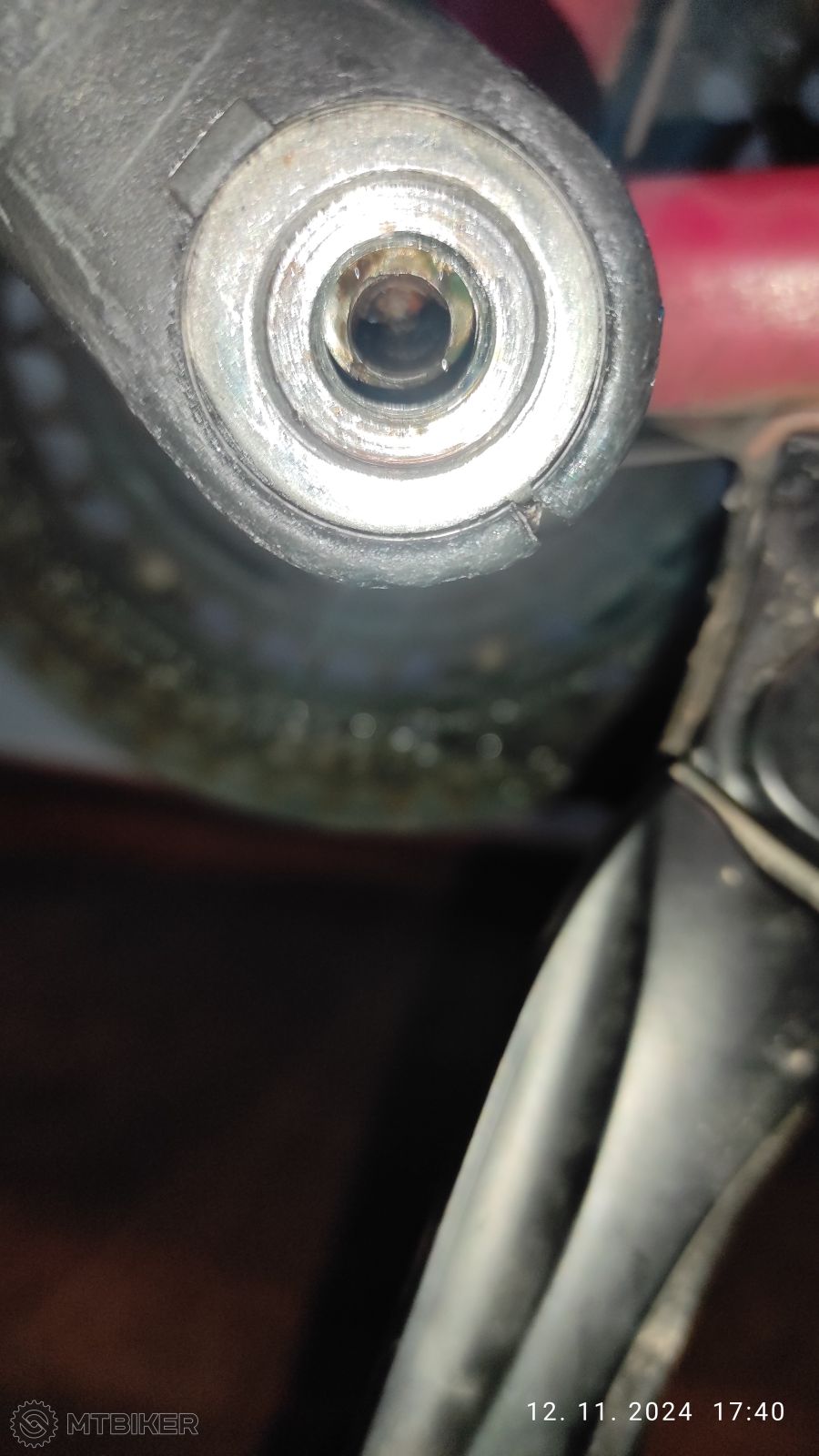

Nepasuje mi skrutka ani M8, ani M10, ani zo sťahovaka závit čo je 11,5mm hrúbka.. takéto kľuky som ešte nestretol, ak má niekto nejaký typ, ideálne nejaký konkrétny tool a typ ako stiahnuť kľuky , poteší stred už nejak vydolujem veľkým hasakom/blickami.. zaujímavé. Jedna sa o bike zhruba 15-20r starý na ráme je nápis escalation.. je to staré MTB s pevnou vidlicou.
Ide tam vzdy len M12. Niekedy je problem chytit zaciatok zavitu lebo je to pinda vynalez. A velmi lahko sa stavalo ze na tych makkych klukach sa stahovaci zavit hned aj domrvil tak treba mat trpeztlivosti a aj odvahy.
