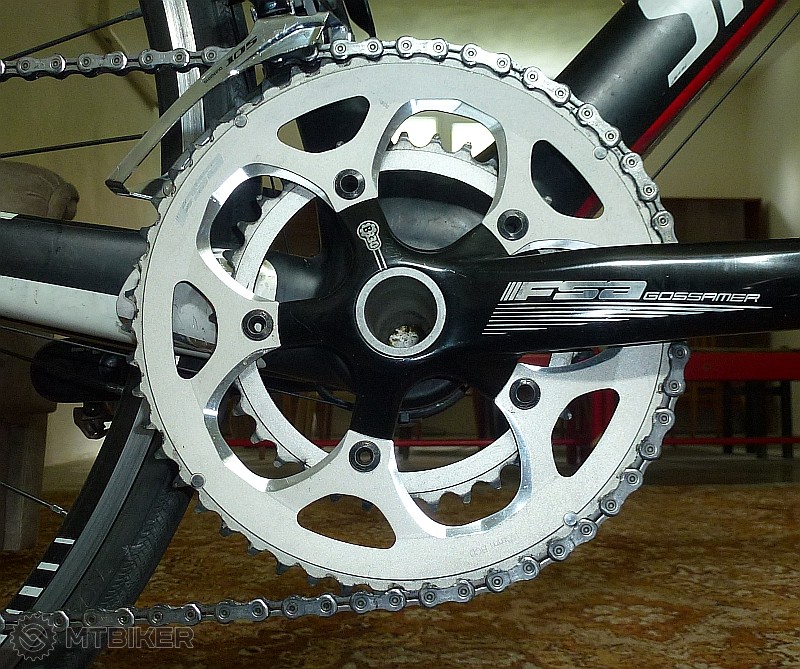

Dnes som išiel cez Pezinok a napadlo ma zastaviť sa u jedného, tu na fóre dobre známeho, odborníka. Reku, možno budem mať štastie a na počkanie mi to zoservisuje. Bol dosť zanepráznený, ale pozrel sa na to. Potočil kľukami a povedal: "Toto je to pukanie? Tam nie je čo servisovať. Kľuky sú dotiahnuté, rozobranie a premazanie nepomôže. Treba vymeniť stred." Niežeby som mu nedôveroval, je to nepochybne šikovný a skúsený mechanik, ale... tiež musí z niečoho žiť.
Otázky:- verili by ste po takejto rýchloobhliadke mechanikovi, že bezpečne určil príčinu? (veď aj majster tesár sa môže utnúť...)
- ak je to na výmenu stredu, viete podľa priložených fotiek poradiť aký kúpiť? Napr. niektorý z týchto nebude vhodný? http://www.koloshop.sk/slapaci-osy-silnicni-121/?vyrobce23=72
