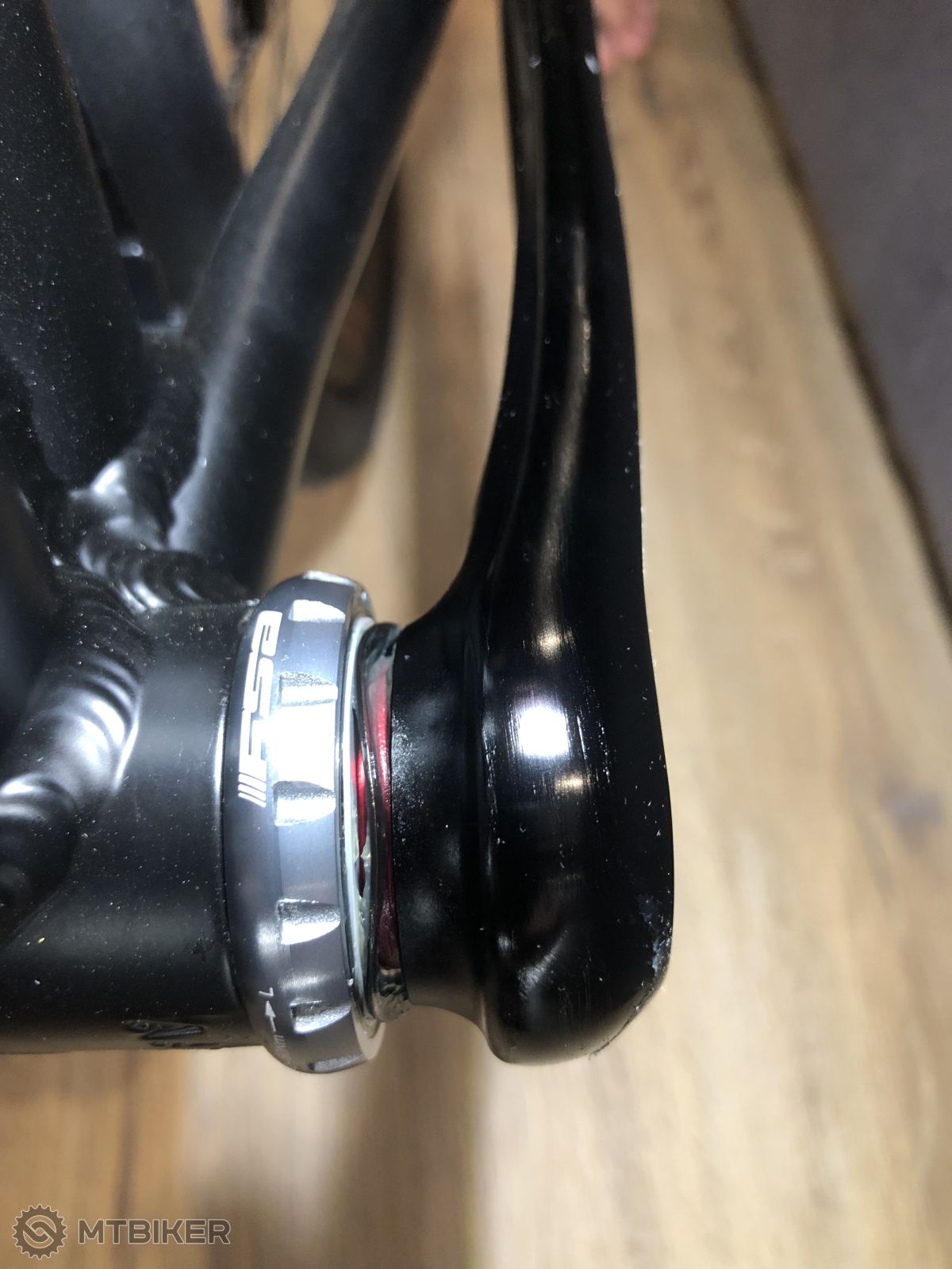

Priatelia , novy bike , čo si o tom myslite ? Krúti to ľahko , bike je Tern X22 . Už takto došiel , nula kilometrov natočené …

Zobraziť komentár 18.09.2023 - 09:52:32
Tá zvlnena podložka? FSA kľuky to mám tiež tak, roky žiaden problém.
Zobraziť komentár 18.09.2023 - 09:57:24
12
je to bežné aj na iných systémoch
Zobraziť komentár 18.09.2023 - 10:00:47
ale je to aj normalne ?!?
Zobraziť komentár 18.09.2023 - 10:11:34
je to dotiahnute? mne to pride ze to treba viac pritiahnut tu kluku
mam podobne FSA gossamer kluky a ak nedali dobry BB386 stred tak to mozno vyzera takto
Zobraziť komentár 18.09.2023 - 10:20:00
arrow_leftIzzy68 napísal:
to zvlnenie je od vyroby
https://www.bike24.com/p2321258.html
Zobraziť komentár 18.09.2023 - 10:25:28
20
Zvlnenie ešte beriem , no ta prachovka bledá pod ňou ma taký Vakel a aj sa vysúva … skúsim dotiahnuť a uvidím . Diky
Zobraziť komentár 18.09.2023 - 11:14:18
Tá prachovka má byť voľná a zvlnená podložka ju pružne dotláča. Podobne to rieši aj SRAM.
Zobraziť komentár 18.09.2023 - 12:02:50
12
Vlnitá podložka vymedzuje stranovú vôľu kluk... Pokiaľ tam vôľa nieje, tak je všetko ako má byť
Zobraziť komentár 18.09.2023 - 14:10:18
treba to dotiahnuť momentovým kľúčom na správny moment, tuším 42 Nm. tie prachovky sú zvláštne,keď som kúpil nový stred, zodrali sa za sezónu a dal som tam zo starého stredu kovové. Jazdím to v zime a terén,akože gravel, pár krát vyčistím a namažem a som spokojný ,ten stred má už cez 50tis km
Zobraziť komentár 19.09.2023 - 09:04:26
Ja nemám žiadnu medzeru a ani keď bol bike nový, tak som nemal. Tých ~40Nm je celkom dosť, aby sa to všetko stiahlo.
Zobraziť komentár 19.09.2023 - 09:59:33
A mal si FSA kľuky s FSA stredom? Tie kľuky sú navrhnuté tak aby sa kľuky pri dotiahnuti opreli o čelo osky a nie o misky...
