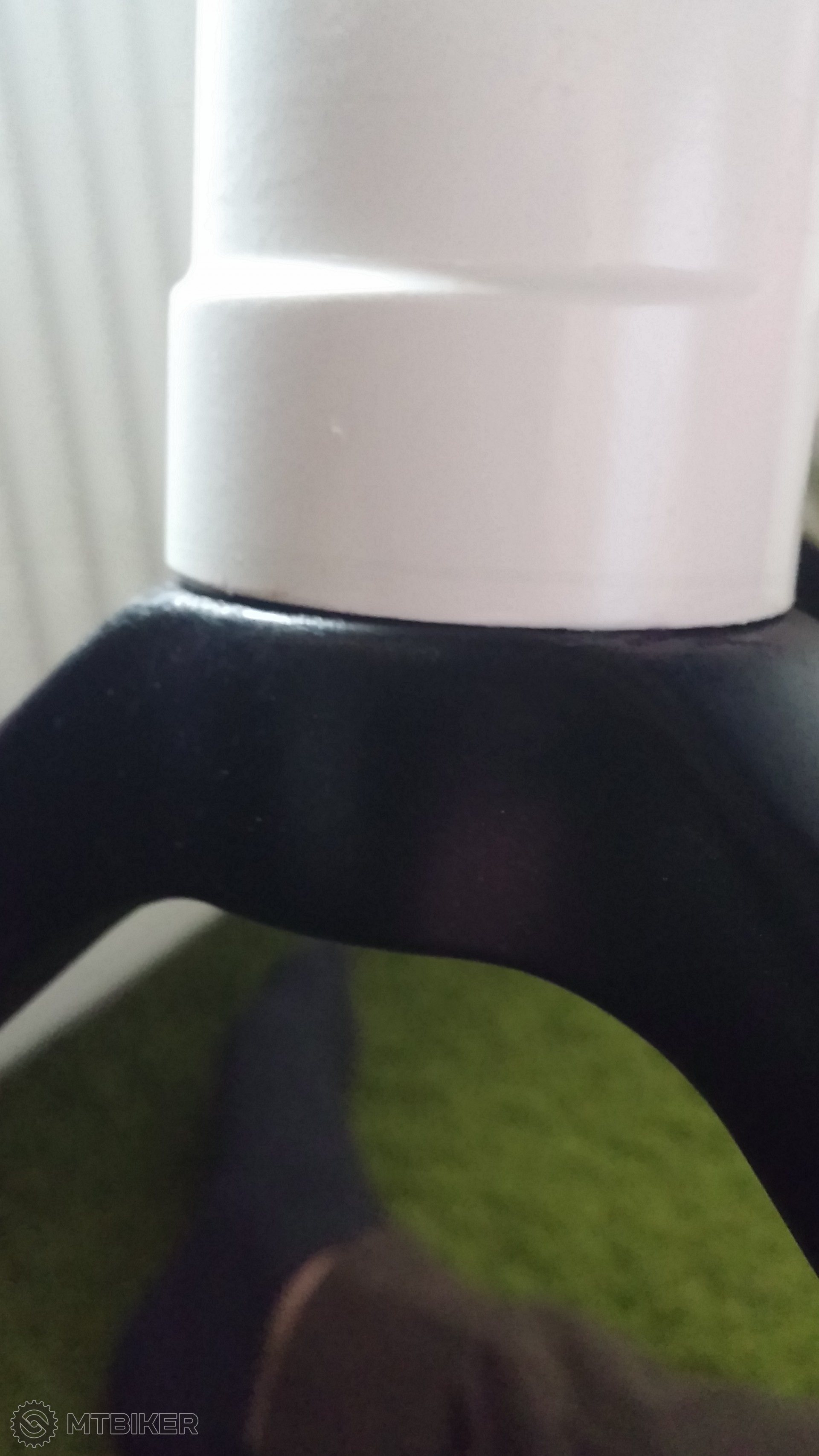

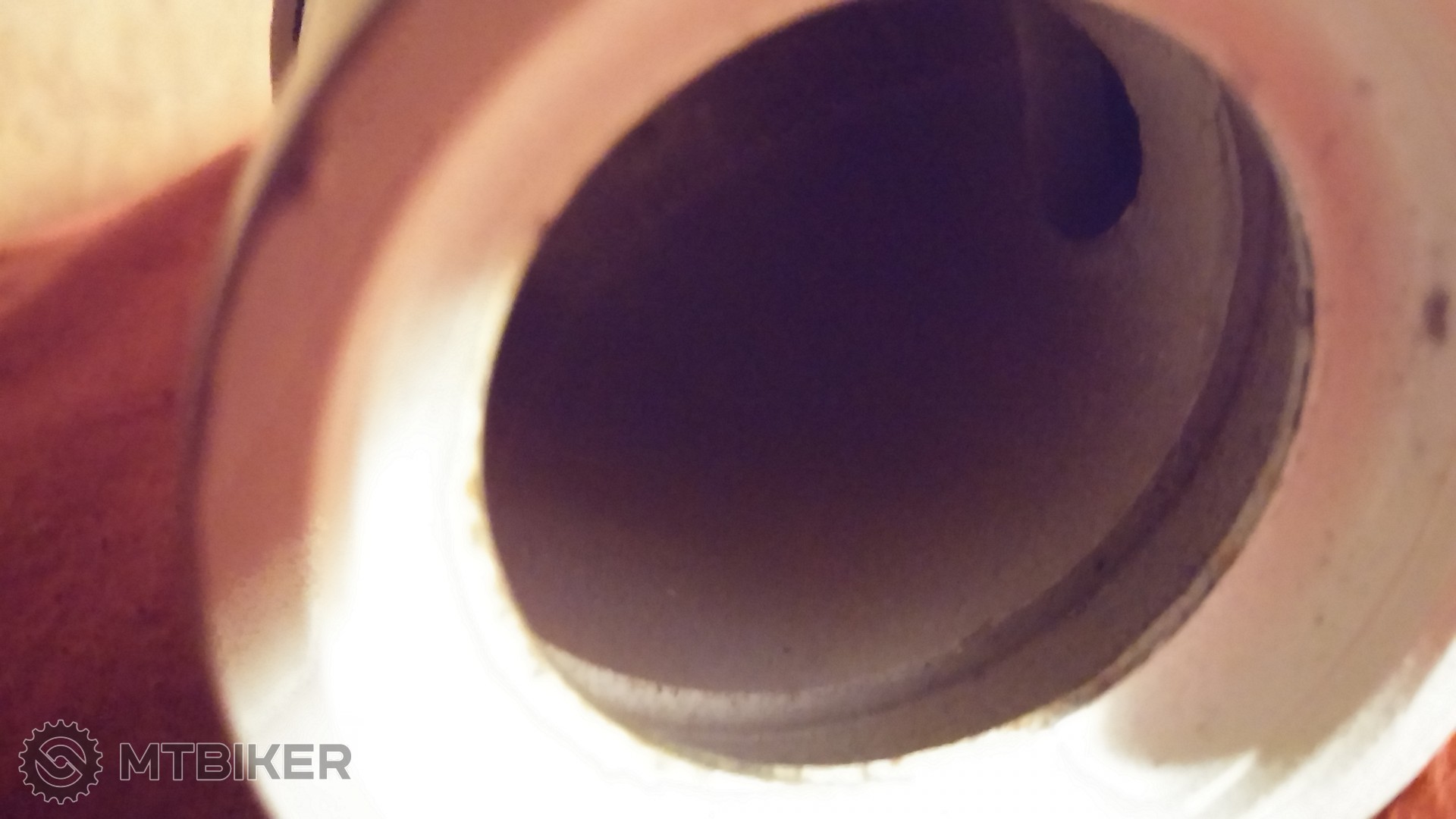

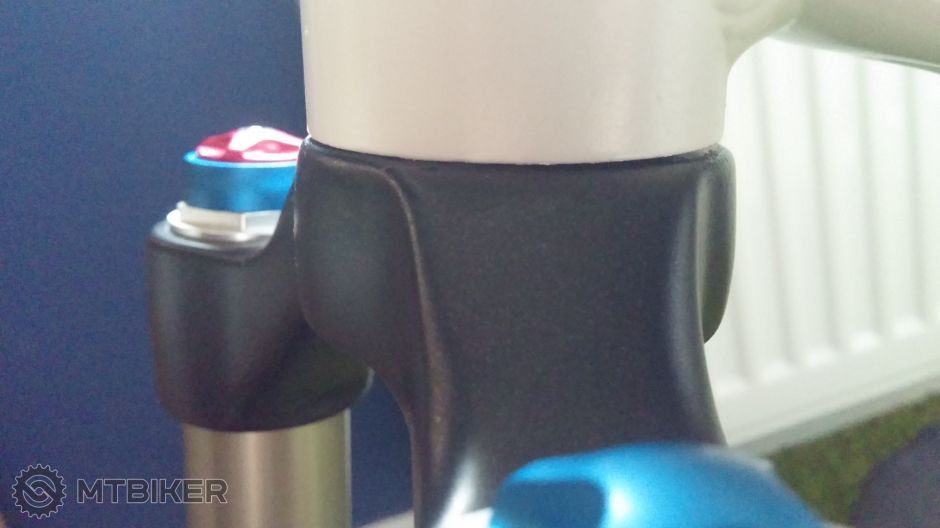

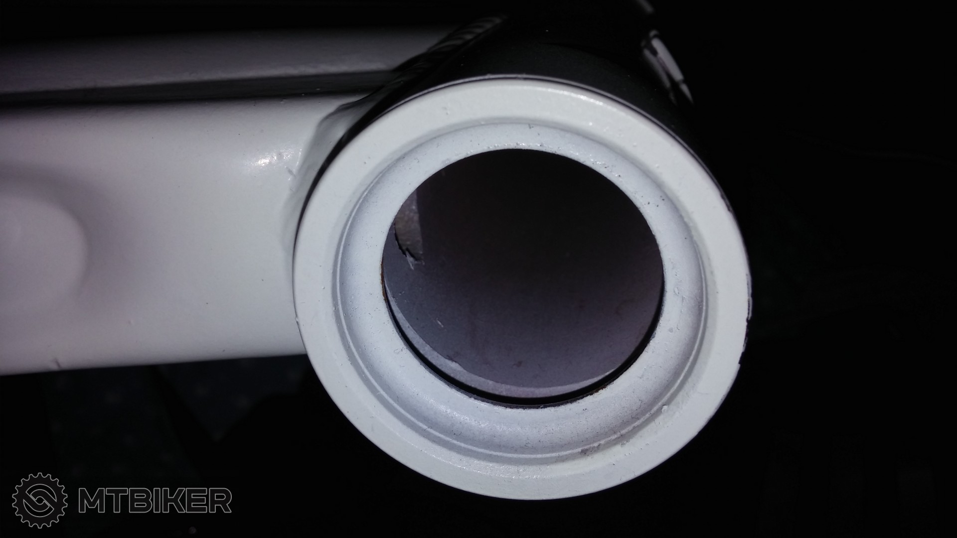

Caute, nazov vlakna je ako z nejakeho Sci-fi, ide o toto: mam ram GT Avalanche z druhej ruky, ktory bol kompletne prestriekany, tuna z bazaru. Ma 1 1/8 trubku, lenze kedze je to GT tak by to mal by Zero Stack. Kupil som si Foxku s tapered krkom (samozrejme tiez tuna z bazaru), a teraz som to isiel prirovnat a ani omylom by som ju tam nedal. Viem ze musim dokupit hlavko z sirsou externou miskou, ale mam pocit ze su tam stare misky na tom rame. Mozu byt toto misky? Taketo nizke?
Dakujem za kazdu pomoc

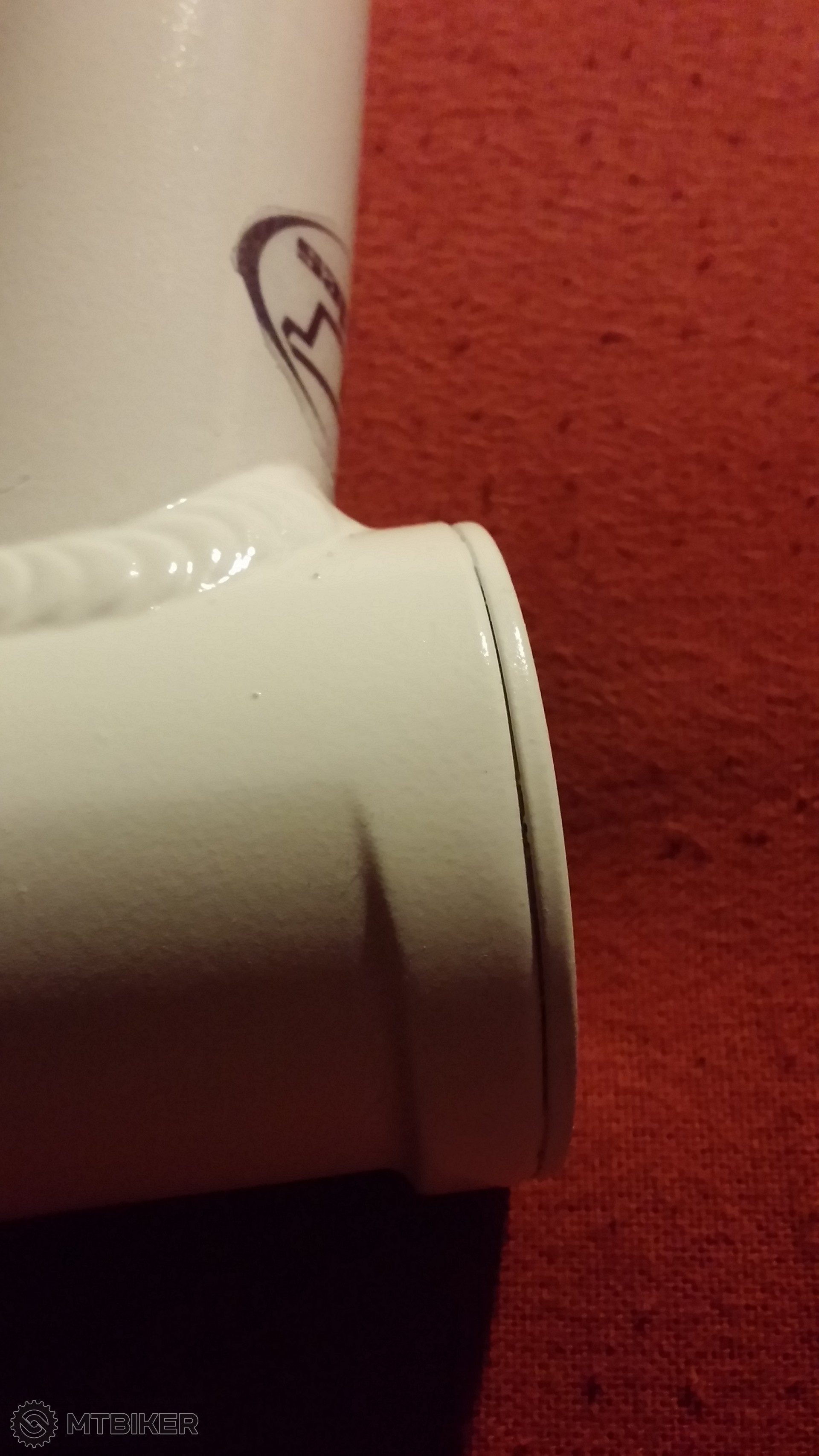

Ach jaj...ja som si podla toho vonkajsieho priemeru tych 50mm myslel ze to je Zero stack, dokonca aj came creek headset finder mal dve moznosti: Zero Stack a external cup. Zvlastne je ze ako to je zalakovane tak tam je medzi tym ramom a hentymi plechmi fuga, a mam take zdanie ze to je spravene aj z ineho kovu. Chcel som pouzit Token TK036A, ktory ma external cup ktory z toho 44mmID spravy 56mm...Ak to je naozaj klasicke semiintegrovane...nekupite niekto Fox Float 100 RL tapered krk 23cm, takmer nejazdenu?
Edit: niekde som cital ze jeden typek mal na rame z druhej ruky este tu hornu misku, tak ze ci to nemoze byt to...
Edit2: neni semi-integrovane to iste ako Zero Stack? :O
Zero stack je len to, ze sa schovava do ramu (a skracuje teda celkovy stack), nic nehovori o tom, akyk je siroky, moze byt 1-1/8, 1.5" alebo kombinovany. Podobne EC - external cup, trci z ramu.
Ako napisal turbi, toto je klasicka 1-1.8". Ak na to chces dat tapered vidlicu, jedina moznost je vybrat spodnu misku a nainstalovat rozsirujucu misku EC (external cup), ktora umozni tapered nainstalovat s tym, ze ti dvihne predok (resp. ako keby predzli vidlicu => nutnost aj prislusne dlhsieho krku) o cca 12mm. Vyraba to minimalne Canecreek, Hope, FSA (cena cca 50e). Potom mas este moznost kupit hlavove, kde sa da prestavit uhol hlavoveho, kedze vyrabaju prave taketo misky, ale to uz je drahsi spas (100 a viac e), robi to CC, Wolf.

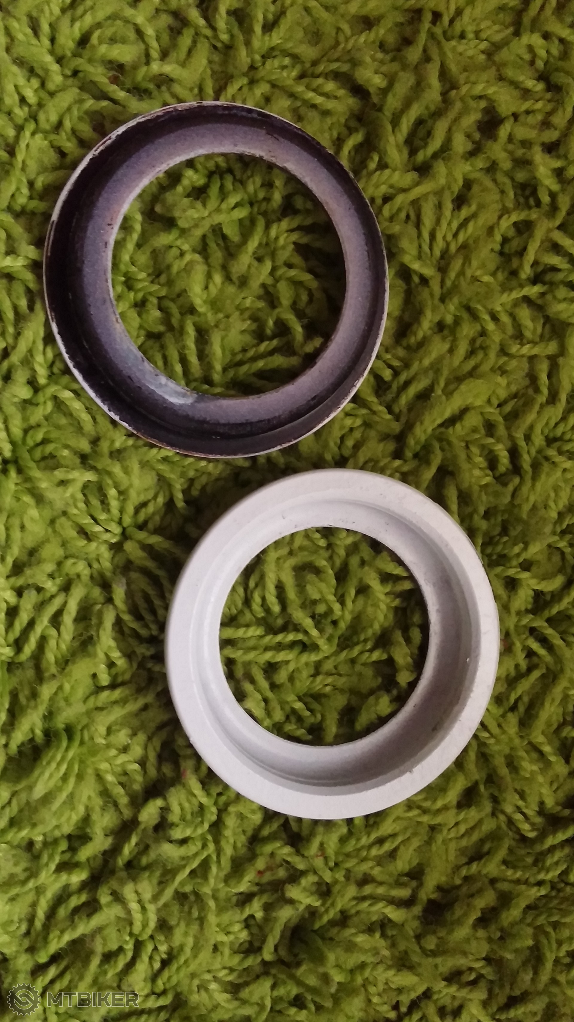

ved vytrieskaj tie misky, zmeraj vnutorny priemer (zrejme 44mm) a hlbku/vysku moznej misky a potom pokukaj, ci do toho nieco najdes. ako uz chalani pisali, dolu bude treba zrejme externu misku. vpredu to mierne potom stupne, ale to je zanedbadelne.

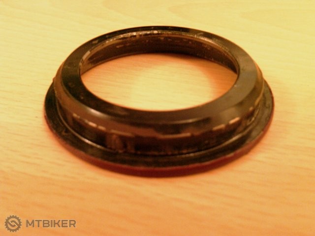

Ok, takze to su misky tie plechy? Ja uz som sa bal ze to je cast ramu, idem to skusit vyrvat, nasiel s nieco taketo: www.cykloobchod.sk/product_info.php?cPath=42&products_id=108117
Vraj by to malo pasovat...
Este som potom nasiel tu na mtbikeri FSA Orbit ITA, ale neviem ako to tam je riesene s tym priemerom, ci mi to bude pasovat.
Ok, podarilo sa mi vybrat tie dve ulicnice. Nemam pri sebe subleru, ale som si 100% isty ze ten vnutorny priemer je sirsi ako 4cm. Teraz tam uz viem aj nasadit tu vidlicu.
Sak jasne, ja som chcel len poukazat na to ze tam je ta dzura dost siroka idem si to dako pomerat, malo by to byt tych 44mmID a 50mmOD-to viem na 100%
Edit: musi to byt tych 44mm, lebo ta miska co tam bola ma z tej strany ktora ide do ramu presne 44mm priemer....co ine by to mohlo byt? Tie GTcka maju vraj skoro vsetky ten zero stack....hlavne Avalanche
Tak tuna sa obcas vyskytnu sialenci schopni vsetkeho, tak jeden je opatrny .. jj, tak to bude 44mm .. pozrel som si .. FSA Orbit ITA je to co hladas, a ten Token nepoznam, ale vyzera, ze by to mohlo byt tiez to iste.
FSA Orbit ITA je asi to, co potrebujes, Token vyzera podobne, ale nemam poruke cisla, neviem preverit, kazdopadne to pekne zmeraj.
