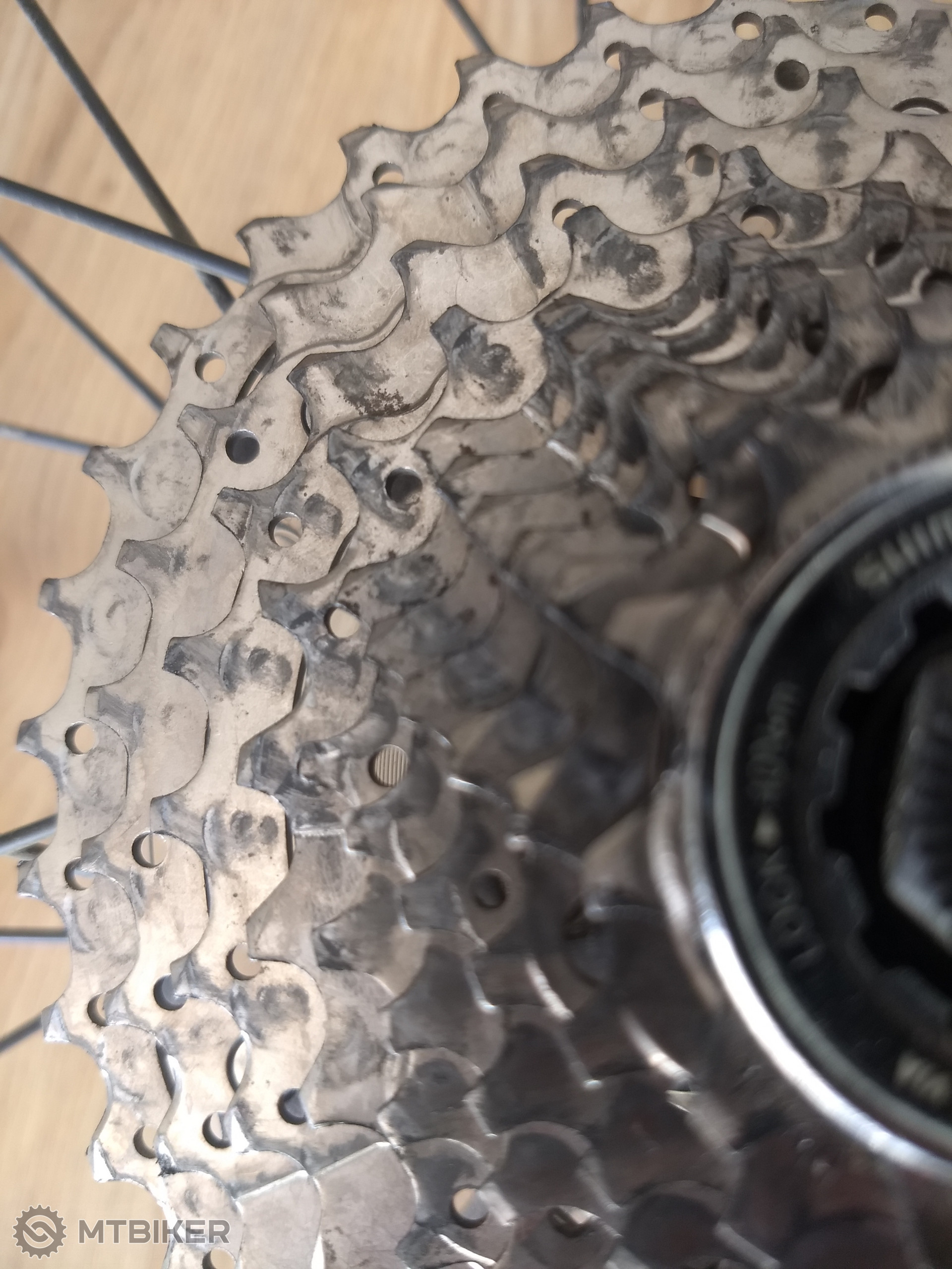

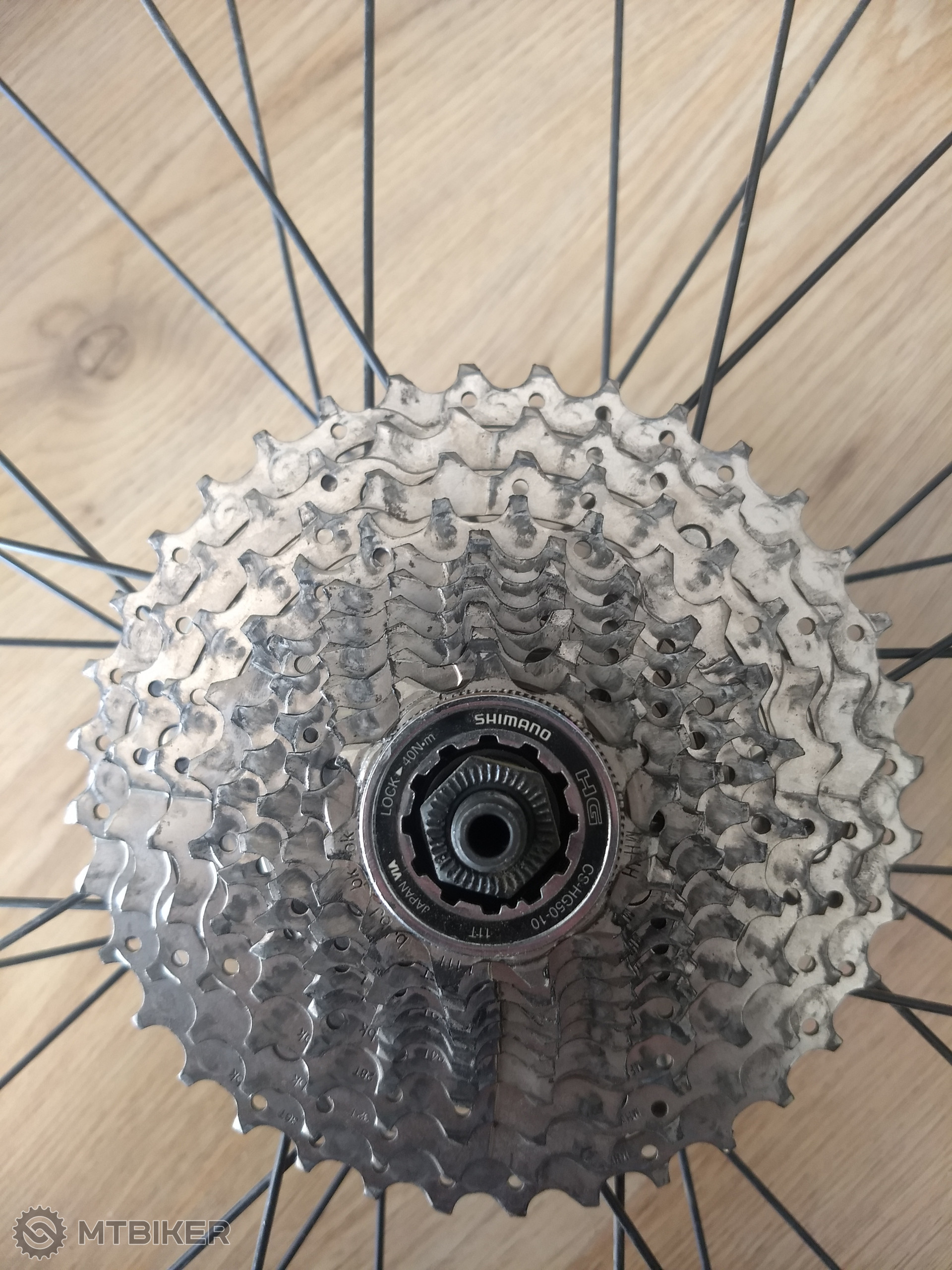

Mam 6 rocny bike ctm caliber 2.0. Ako zistite kedy menit kazetu, bez toho aby ste chodili do servisu ? Prikladam fotky mojej kazety. Nasiel som nejake videa a clanky na nete kde popisuju "zralocie zuby" a vtedy je potrebne menit. Dokonca aj na novych kazetach su tie zuby: https://im9.cz/sk/iR/importprodukt-orig/1de/1de11f375066f83c65f6a97a3c0380e7.jpg. Vdaka
Aj ja sám som zvedavý na odpovede ? Mne sa nezdá nejaká zničená na pohľad. Pokiaľ máš novú reťaz a tá ti pri zaťažení nestrieľa na prevodoch tak kazetu meniť netreba. Ak strieľa a veľmi zle to radí tak potom treba vymeniť kazetu, reťaz a aj prevodníky pravdepodobne. Kazeta môže byť stará aj 10 rokov a môže byť dobrá. Ale závisí od toho koľko má najazdené a v akom teréne a akým štýlom.
Dufal, ze sem napise niekto kto ma relevantnejsie skusenosti so servisovanim (asi toto rozoberane uz v inej teme), ale: Zralocimi zubami sa mysli vyslovene zahnute zuby ako na cirkulare a k tomu s*****te a ostre. Hentie kazety vyzeraju volnym okom O.K. za mna. Ale spoznas to az ked nahodis novu retaz a ako kolega spominal, ak bude strielat a aj po vsetkych nastaveniach radenia zle radit, budes musiet menit. Zahnuty, alebo zbruseny zub na novej kazete alebo prevodniku moze byt len vychytavka kvoli tomu, aby si vedel lahsie preradit. Ak pomerne casto menis retaz, kazeta by ti mala dlho vydrzat.
Ak si včas menil reťaze, životnosť sa na MTB pohybuje tak 10 - 12.000 km. Záleží aj od spôsobu jazdy a ďalších faktorov. Môže vydržať aj 15.000 km alebo len 5.000 km.
