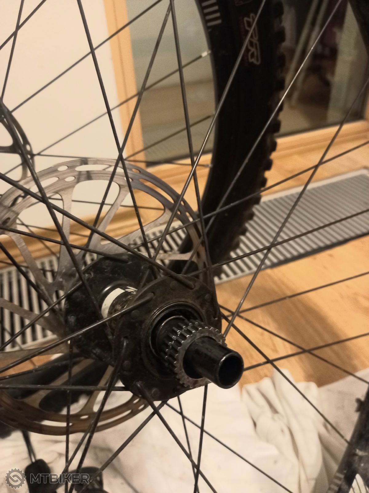

Ahojte, ja ***** som dnes siel spokojny z trailov po celom dni, rupsak som si prehodil cez rameno a nezapol bedrovy pas, ten sa mi navinul pod kazetu. Doma som zlozil koleso a ako som tahalremienok z rupsaku uvolnila sa mi kazeta od naboka vid foto. Co s tym? Naklepnut to tam nejde nedrzi to
zatlac to cele nazad, ak nejde, trochu s tym pokrut a pojde to... len si zhodil dole orech, nic viac... a ked uz ho mas dole, tak si to rovno precisti a premaz
Ešte neviem - nie je to dobre vidno na úplne hornej fotke, že či sa ti náhodou nepohol dištančný krúžok v orechu, ktorý je medzi ložiskami. On je tými ložiskami stlačený a niekedy sa zvykne pohnúť. A pri zatláčaní nedovolí nasunúť naspäť orech s kazetou. musíš ho najskôr prstom narovnať a potom až zatláčať kazetu. Ale ako hovorím nie je to dobre vidno na tej fotke, len sa mi to tak zdá. ?
Viesco hej ved nasunul som len sa mi nezda ze je to akesi volne, som schopny to zase schopny zhodit uplne lahko. Mozno ze som si v minulosti nikdy neuvedomil ze kazeta s orechom ide dole tak lahko....dikes
