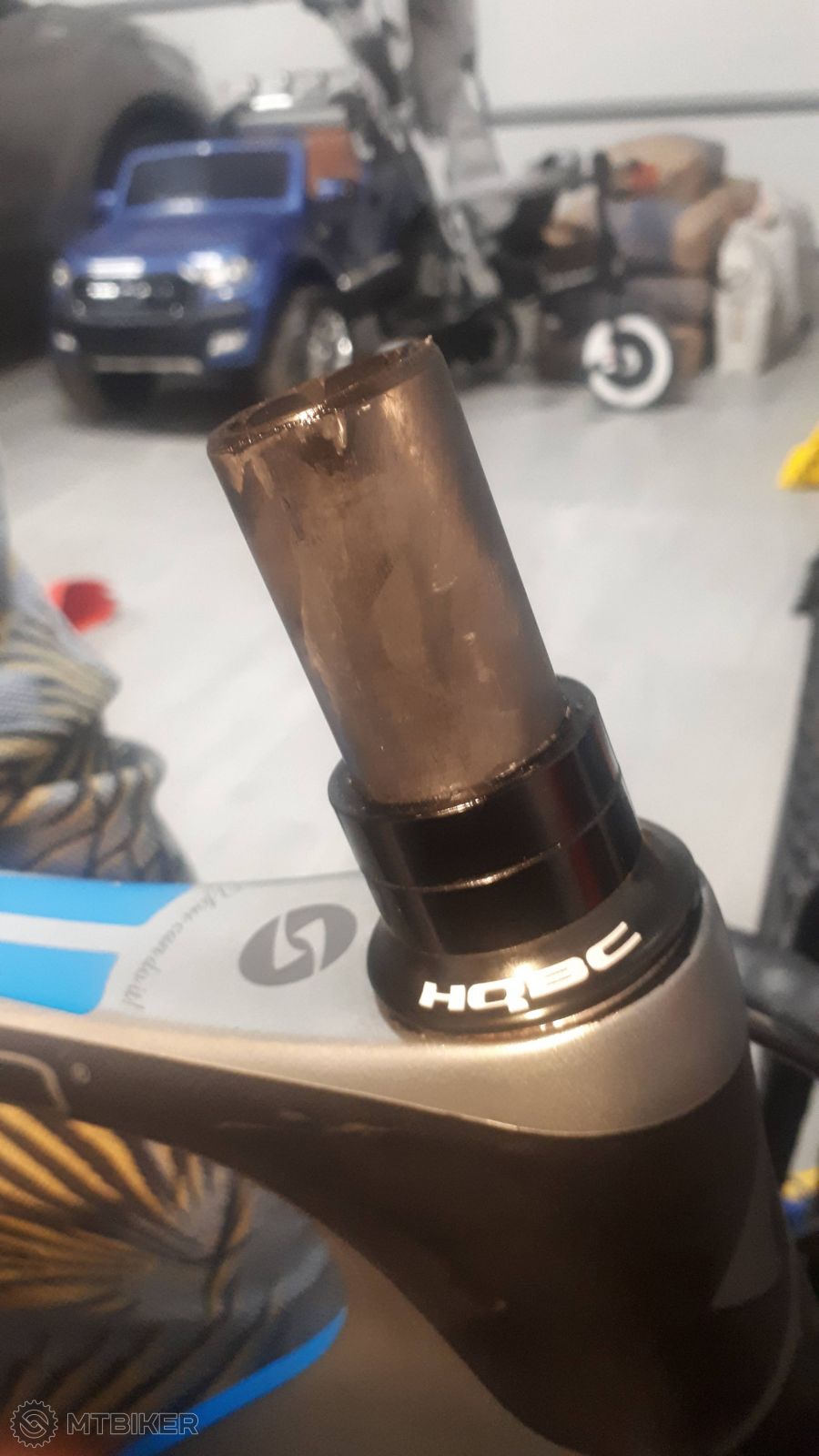

Caute, riesil som nejake divne zvuky vychadzajuce z predneho kolesa/vidlice a skusil som sa pozriet co je v hlavovom zlozeni. Tam som objavil klasickeho jezka ale vidlica je karbonova. Nemal by som ho vymenit za jezka original pre karbonove vidlice? Moze sa toto riesenie prejavit nejako negativne?

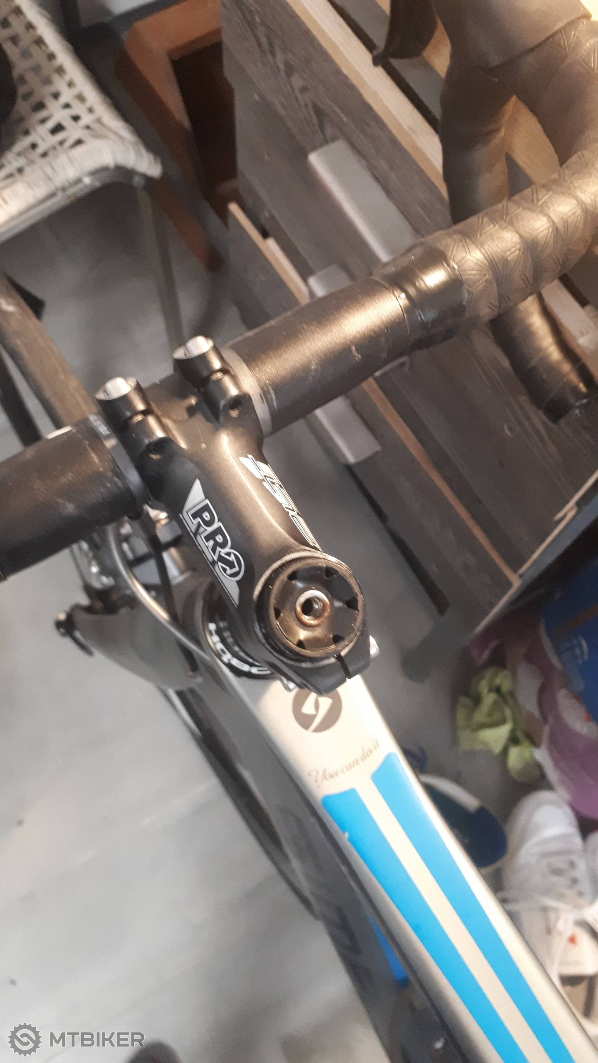

No jak som sa prizeral tak som sa prizwral neviem sa rozhodnut. Asi vytiahnut vidlicu z ramu a tak skor zbadam ci je to karbon alebo nie. Ak by to bol, co moze spravit takyto jezko? Treba to menit ale kaslat na to?
ukuledo Nic nemusis vytahovat. Vidno, ze cast krku vidlice vytrca nad predstavec. Len sprav lepsi zaber toho miesta [zblizka , pri dobrom svetle] a fotku uploadni na forum.

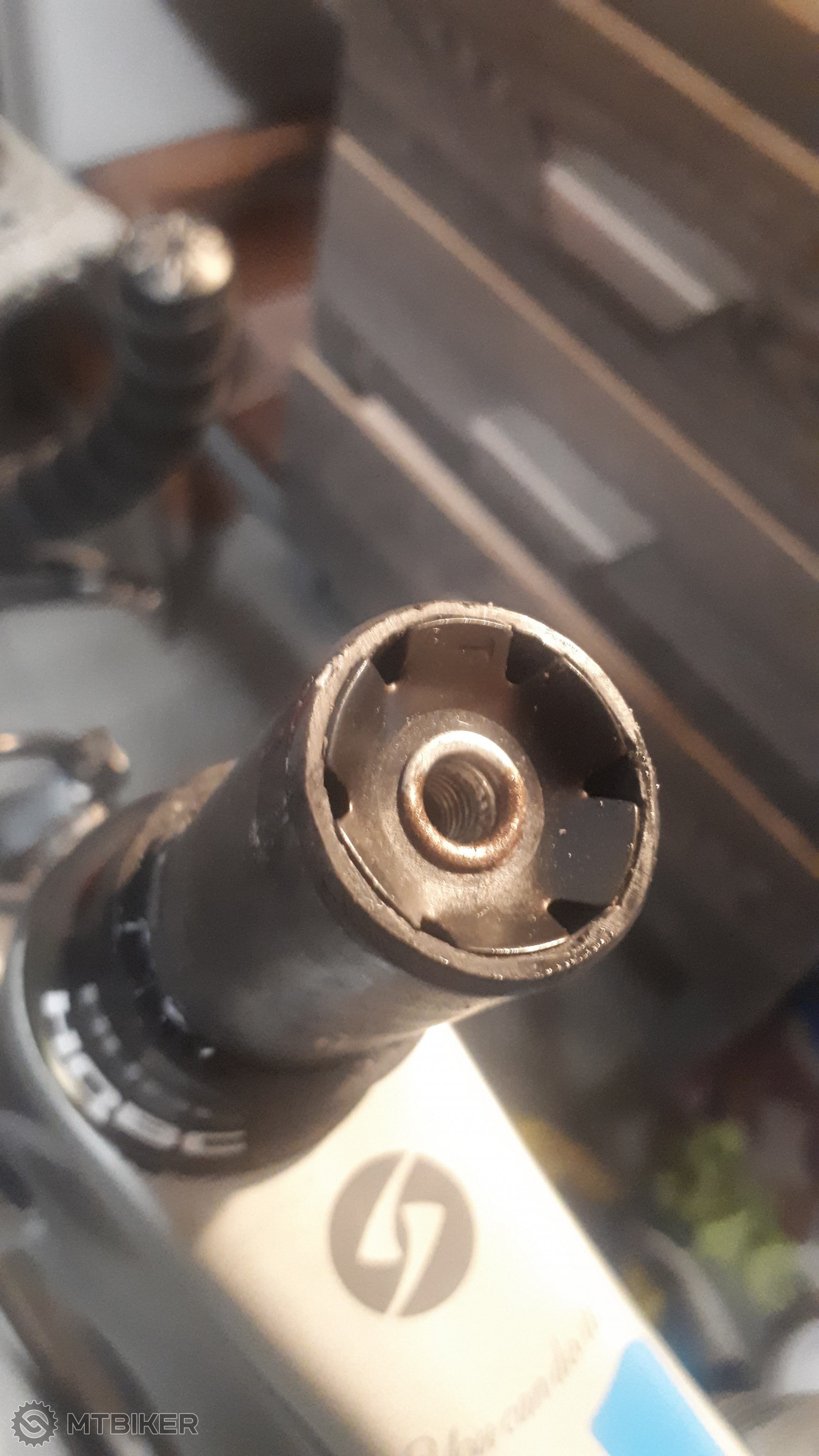

No pozrel som to blizsie a musi to byt karbon. Ale ten jezko tam asi ani dobre nedrzi lebo ked som dal o jednu podlozku pod predstavec viac a skusal dotiahnut vrchnu kritku tak ten jezko sa ciastocne povytiahol z vidlice.
Ako by som ho dostal odtial von najlepsie a nahradil jezkom original do karbonu? Alebo by ste to tak nechali?
Len neviem ci sa mi ho podari vytiahnut v smere nahor, asi ho musim pretlacit spodom? Je to urcite karbon aj podla toho ze ked som pilnikom zabrusil tak to bolo citit ze je to maksie ako hlinik a nebolo to strieborne.
Spodom ho asi nevytlcies, spodok je na 99% plny.
Jezko je z viacerych kusov, ktore su znitovane. Ak vrch nitu odvrtas, budu sa dat jednotlive casti v stlpiku jednoduchsie otocit a vytiahnut. Ak pri tom porusis/poskriabes stlpik, tak pred vlozenim expandera ryhy "zalej" epoxidom alebo aspon sekundovym lepidlom.
Vážne pochybujem, že by niekto skrátil krk a následne ho nafarbil na čierno aby pod krytkou vyzeral pekne.
