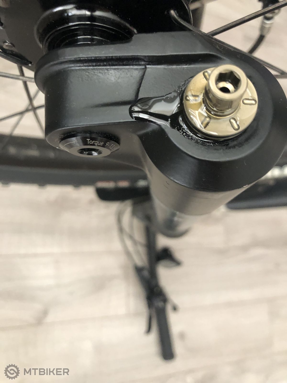

Caute..vedel by mi niekto poradiť prečo mi tečie olej?
tečie tam kde sa nastavuje odskok…
robil sa servis po 50hod tzn.že je tam aj nové tesnenie a aj napriek tomu to preteká..
Dakujem za každú radu

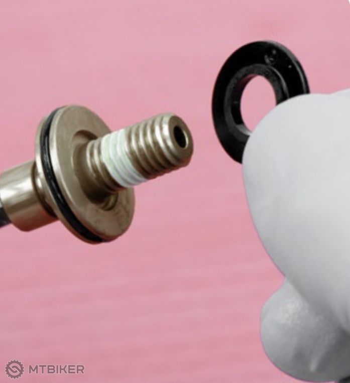

....tečie to preto,lebo to čo má tesniť netesní....roztrhol si O-kružok pri montáži,alebo si poškriabal dosadacie plochy ....rozobrať...O-kružok vymeniť
O-krúžok tam neni a nedáva sa…dáva sa tam taká plastová podložka a ta je nová..no a dosadacie plochy sú ako decká prdelka.tzn.nedotknuté a krásne hladké
Ok.tak už viem ako sa volá…
ale neviem prečo mi cez to stale pretláča olej.utahovaci moment tam je 5-7nm
myslíš že treba viac dotiahnuť aby sa ta podložka rozlisovala viac?
tá podložka je na jedno použitie keď ju utiahneš správne ... predpokladám že olej ti tečie pretože podložka netesni, teda nie je dostatočne rozlisovaná ... ber má ale plz s rezervou, ZEB som v rukách nemal, píšem zo skúsenosti s inými RS vidličkami ...
