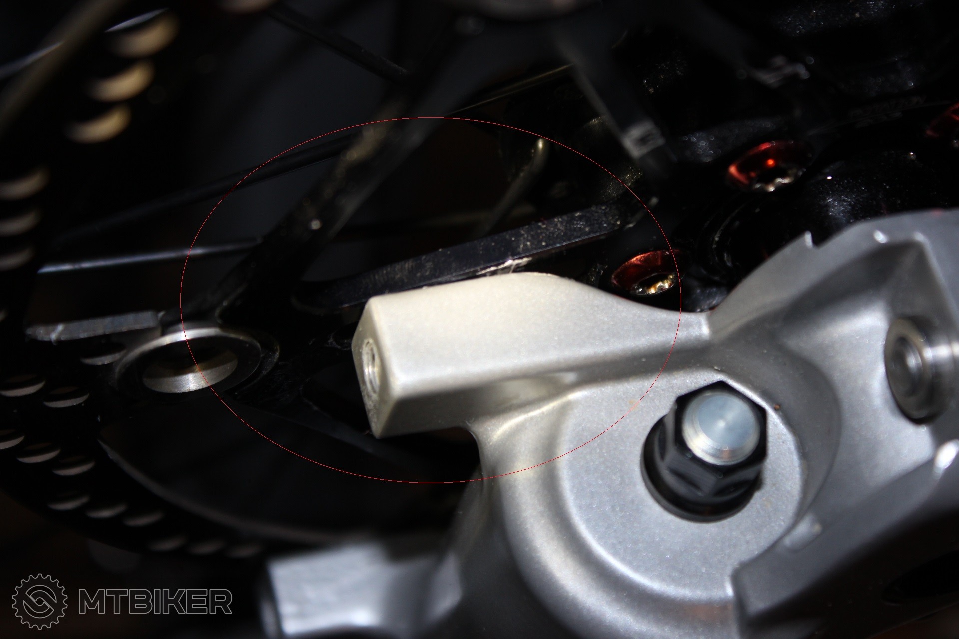

Môj problém je vlastne už dosť popísaný v nadpise.. jedná sa o vidlicu FOX float r 2010 kotúče hope mono m4

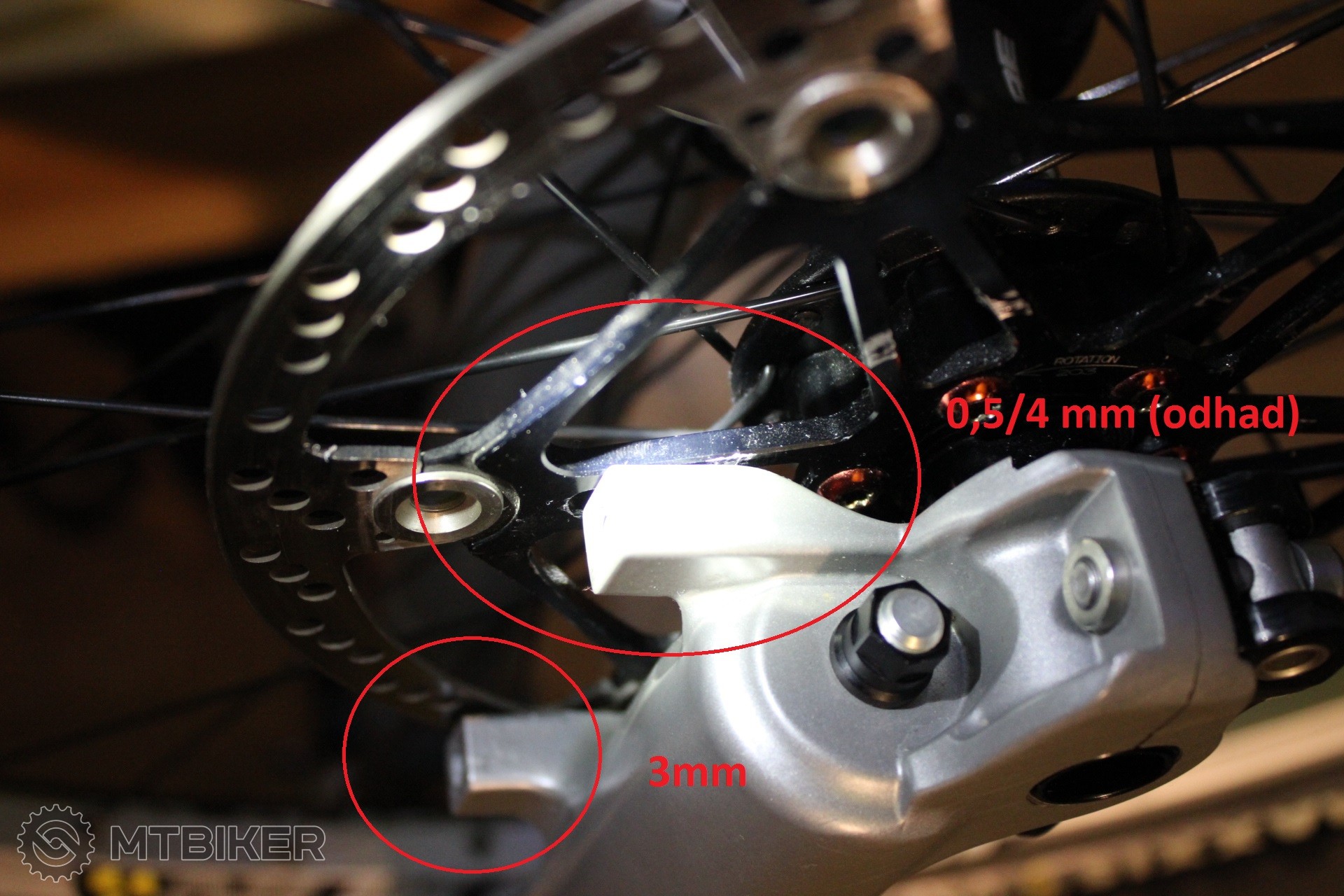

cieľom založenia témy je.. či to vadí ak tam mám len asi 0,5mm miesta od kotúča nerád by som preletel cez rajdy.Napadlo ma zatiaľ len dať tam 1/2 podložky ale taký rozmer nenájdem nikde.Koleso to nebrzdí. Zatiaľ nemôžem osadiť brzdu a vyskúšať ..čakám na adaptér.Ďakujem za každú radu.
prikladám foto.
Dotykalo sa mi to vsak adaptera, nie drziakov na vidle, a tak som ten adapter trochu zbrusil
U teba neviem, vidlu urcite nebrus. mozno budes preto musiet vymenit disk za iny. Ak chces disk s unasacom, tak napriklad Avid XX, tie ten unasac nemaju taky hruby http://www.bikerumor.com/wp-content/uploads/2011/05/2012-SRAM-Avid-XX-Hydraulic-DIsc-Brakes-CaliperOn160mm.jpg
alebo nejaky iny obycajnejsi disk.
jj, podobny problem budes mat aj s tymi nitmy na tom disku, ked tam das adapter. totiz ako vidis, ony tiez trcia podobne ako unasac.
fakt je asi najlepsie vymenit ten disk za iny, bohuzial.
a inak na zadnom kolese to mas v pohode?
