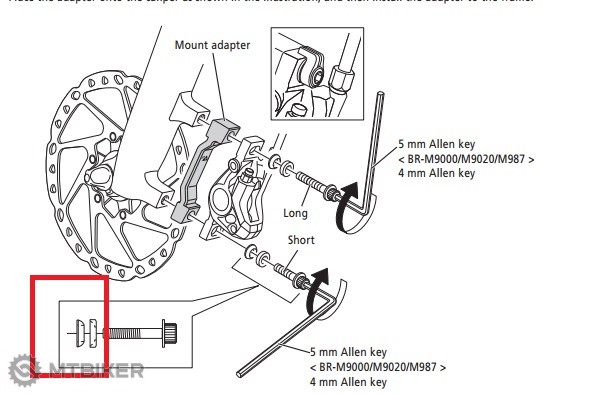

neviete prosim Vas ci sa daju tieto dve podlozku kupit samostatne? Pripadne s cim to chodi - cela brzda, adapter?
Nahradzate tieto originalne podlozku niekto aj klasickymi plochymi podlozkami? Tieto dve sa zda ze maju urcitu volu..

Aké posúvanie? Však ten istý princíp nastavenia relatívnej polohy sa používa aj pri véčkach roky rokúce bez problémov. Brzdy mi nikdy po nastavení neškrtali o kotúč, a to mám obyčajné, mnohými nenávidené Avid elixir 3.
Btw. ja na ziadnej z troch znaciek kotucoviek tieto polgulove vymysly original od vyroby nemam, to celkom dost svedci o ich "potrebnosti".
A na Veckach si to velmi dobre pamätam - bolo vzdy extremne velke umenie nastavit perfektne tie brzdove klatiky na polgulovych podlozkach, takze tolko k tym podlozkam z mojich skusenosti.
Táto tvoja otázka teraz ako s tým súvisí?
Ty si vo svojom príspevku "ohovoril" polguľovité nastavovacie podložky a ja som ich následne vo svojom príspevku "bránil". Nič viac, nič menej.
... ale aby som odpovedal: Mám aj Shimano brzdy iba s rovnými podložkami, a tam som tiež nikdy žiadne problémy nemal a taktiež mi nikdy po nastavení platničky neškrtali o kotúč. Skrátka, dosadacie plochy boli od výroby zabrúsené tak, ako mali byť.
Tie nastavovacie polguľovité podložky však zafungujú aj tam, kde tie plochy nie sú zabrúsené v celkom správnej rovine.
