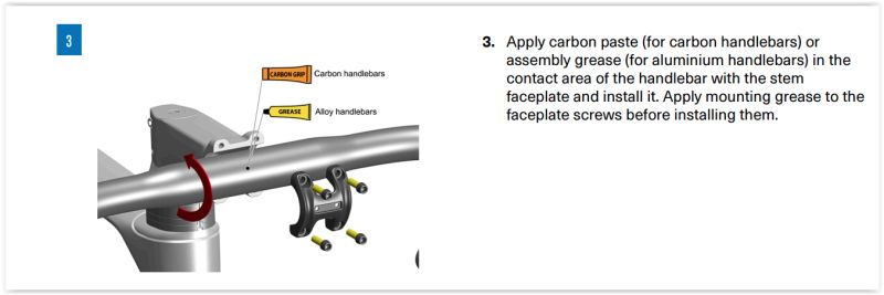

navod k mojmu bike, porovnaj svoj.
Screen Shot 01-07-25 at 08.42 PM.PNG 57.14 KiB Otvoriť v novom okne thumb_up0thumb_down
Zobraziť komentár 07.01.2025 - 20:43:16
Podobne, ako na spoj riadidlá - predstavec sa zvykne vazelína nanášať aj na ďalšie nezávitové nepohyblivé spoje ako sedlovka - sedlová rúra rámu alebo lyžiny sedadla - zámok sedlovky a to práve z dôvodu, ktorý bol spomínaný vyššie - aby sa tam nedostal bordel a nezačalo to časom vŕzgať. Zo zaujímavosti som si pozrela návod na montáž môjho predstavca aj riadidiel a pri predstavci je napísané, že prípravky nanášajte podľa pokynov výrobcu riadidiel :)
