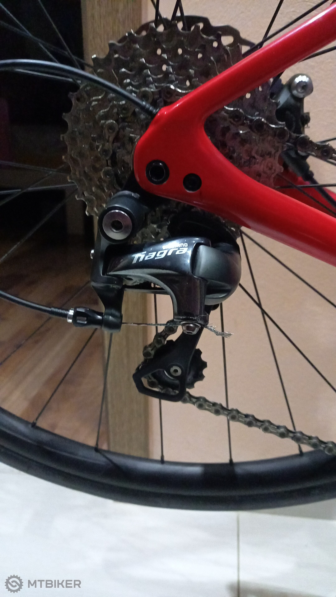

Zdravim vas!Mam taky problem.Menil som patku na cestaku a ked som nahodil vsetko tak ako ma,tak za toho krista neviem prist na to preco mi vrchna kladka opiera o pastorky a nejde mi riadne nastavit radenie.Nemate nejake tipy,prosim?

Vieš dat fotku? A máš tu prehadzovacku dobre nahodenu?

pri niektorych kombinaciach kazeta + ramienko je potrebna dlhsia b-screw (ja som musel davat dlhsiu skrutku a aj naopak)

Skôr nám to odfoť. Ak si nechával rovnakú kazetu, tak treba aby bola prehadzovačka "zacvaknutá" v tej päťke - proste aby sa b screw opieral o pätku a nebol vedľa

Takto to vypada.Ramienko je strasne vpredu a retaz volna.

Na pätke je zub za ktorý sa opiera skrutka ktorou nastavuješ vzdialenosť kladky od pastorkov.
Daj pohľad na prehadzovačku od kolesa, alebo zozadu v mieste úchytu o pätku.

No takze ako ste vraveli,b skrew som nemal na tom jazycku na patke.Nahodil som,ale nedari sa mi radenie doladit.Tocim H skrutkou a na spodne 2 pastorky retaz nie a nie skocit.Kladky uz viac doprava H skrutkou posunut nejdu.

No este na predposledny pastorok retaz isla doladenim skrutky lanka.
