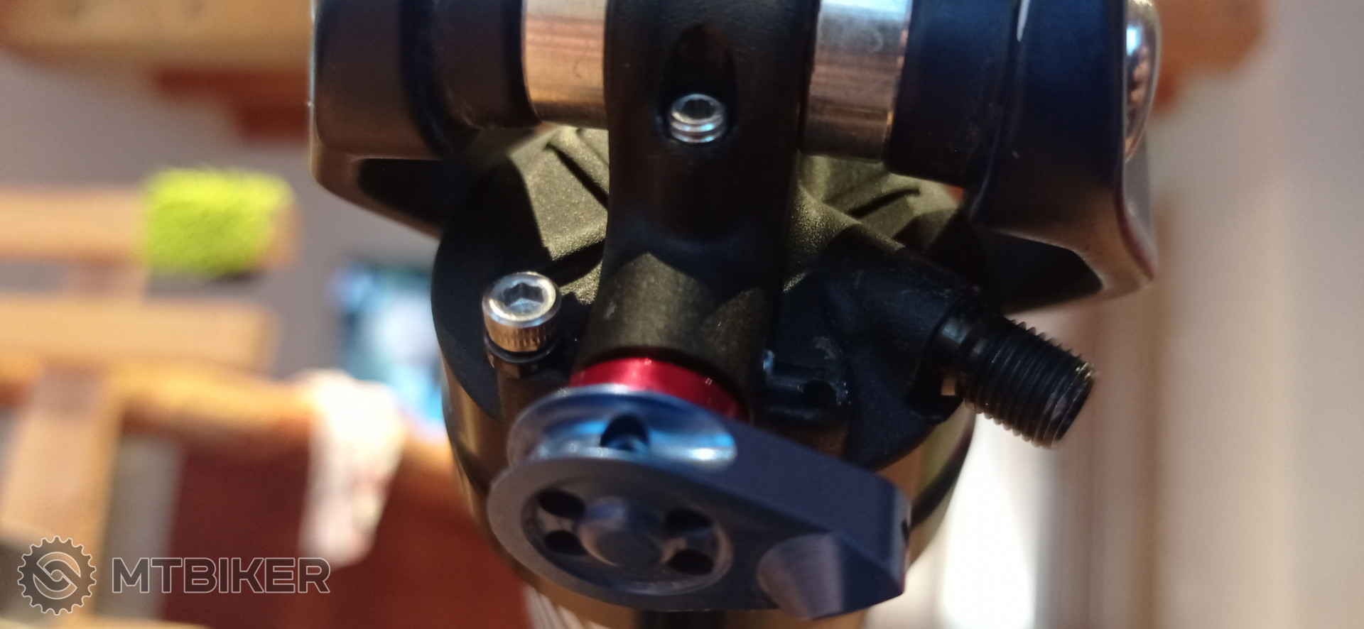

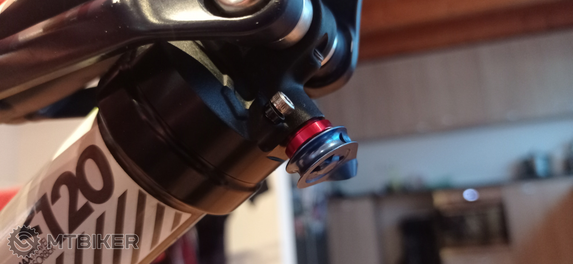

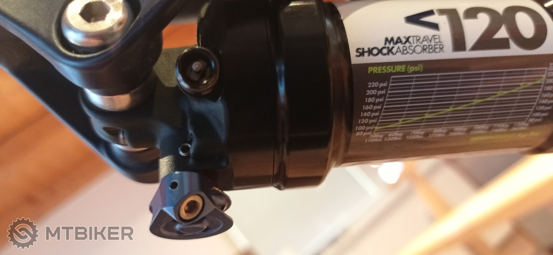

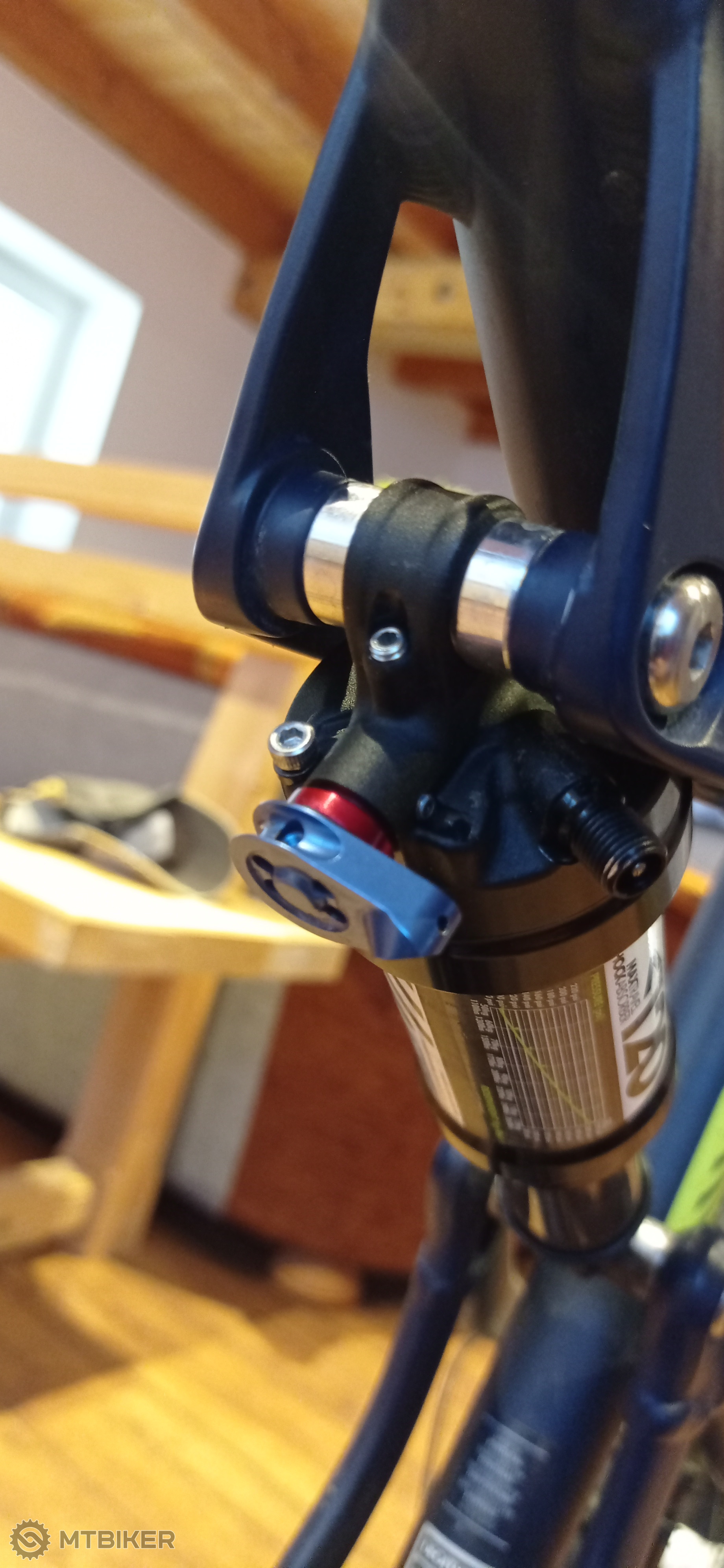

Caute. Mam problem s tlmičom. Tlak drži dobre, svoju pracu spraví vynikajuco ALE nefunguje mi zamykanie. Máte niekto skúsenosti čo môže byt problém a ako ho odstrániť?
Inak úplne bez záruky, lebo si vôbec nepamätám kde som si to prečítal, zamykanie v týchto tlmicoch je riešené otočnou planzetou ktorá uzatvára prietok tlmiaceho oleja. Z toho vyplývajú dve veci, keby si to chcel opraviť budes musieť otvoriť tlmiacu patronu ku ktorej asi neexistuje dokumentácia a musel by si vedieť zohnať, resp. vyrobiť tu zničenú súčiastku, ktorá sa ako náhradný diel nepredáva. Pri cene nového tlmaku pod 100e to podľa mňa nemá cenu riešiť, resp. ja by som to neriešil vôbec, pretože zamykanie na celopere je imho najzbytocnejsia vec na svete ...
Ivast toto som viac menej potreboval vediet ci je to len nejaka lahko opravitelna somarinka alebo to proste neopravim. Akurat musim pockat lebo su nedostupne tieto tlmice a nemam dovod tam davat iny ked vidim suseda ako foxi a RC musi servisovat stale a ja tento vobec... Stale funguje super ... No akurat to zamykanie.
Matko. Lanko a pruzinka su prec preto lebo to ani s nimi nefungovalo a zistoval som si co a ako tam je..... Nieje problem aby sa to vratilo naspet... Ale ten ze to proste nezamkne.
