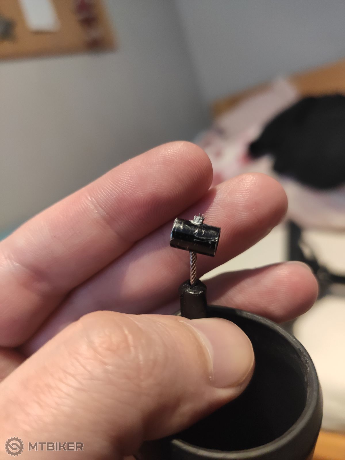

Ahoj, prišiel som si po radu. Mám Canyon spectral 6 2020 AL a zloby má teleskopická sedlovka. Bajk bol reklamovaný v canyone (iný problém) a keď sa vrátil, tak po zložení mi teleskopka pomaličky klesá (predtým to nerobilo). Prezrel som to a prišiel k záveru ze na konci bowdenu nie je dostatočná dĺžka lanka a ostáva ako keby trošku stlacena. Je niaky jednoduchý spôsob ako nahrabať 1-2mm a kde sa cestou stratili ? ?
Nazdar, ak nemas stelovanie napnutia lanka na packe, tak by som dal dole z lanka tu koncovku, co je na foto (tipujem ze je tam daky maly imbus, co nevidno na foto) zasunul lanko tak, aby bolo lanko vnutri par cm od konca bowdenu, cvakol z bowdenu 0,5cm, vysunul lanko von a dal spat koncovku.

Teoreticky si to popísal správne.
Ale prakticky ak to od šroubíka zdeformované lanko hrubé 1.2 mm vytiahne z upevňovacieho valčeka von,tak ho už do diery o priemere 1.3 mm nikdy nedostane.Vždy jedine nové lanko.
Jasne, nove lanko je optimalne, suhlasim. Ak nahodou nema ostre klieste na bowden, o to viac.
Ak lanku ale nic nie je a pricina problemu je naozaj v dlzke lanka, tak az tak tragicky by som to nevidel. Koniec vyzera, ze nie je rozstrapkany, srob je dotiahnuty pol centi od konca lanka (ak je v strede toho valceka), nebude problem ho vratit spat do dierky po skrateni bowdenu. Zdeformovana cast aj po skrateni nikdy nebude v bowdene, takze ja by som to riesil tak a nove lanko ako moznost 2.
Inak mozno by stacilo iba povolit valcek a posunut o 1 - 2 mm, stale by mohol pekne drzat na lanku a nemusi nic skracovat.
Mal som podobný problém na sedlovke KS E20-i. V mojom prípade musí byť lanko odstrihnuté tesne okolo valčeka, inak vyčnievajúci koniec lanka bráni úplnému uzavretiu ventilu a ten pri zaťažení prepúšťa (lanko sa oprie sa o pevnú časť mechanizmu a páčka sa nepreklopí dostatočne). Po odstrihnutí tesne okolo valčeka je to v poriadku. Vzdialenosť medzi koncom bowdenu a valčekom mám 13mm.
