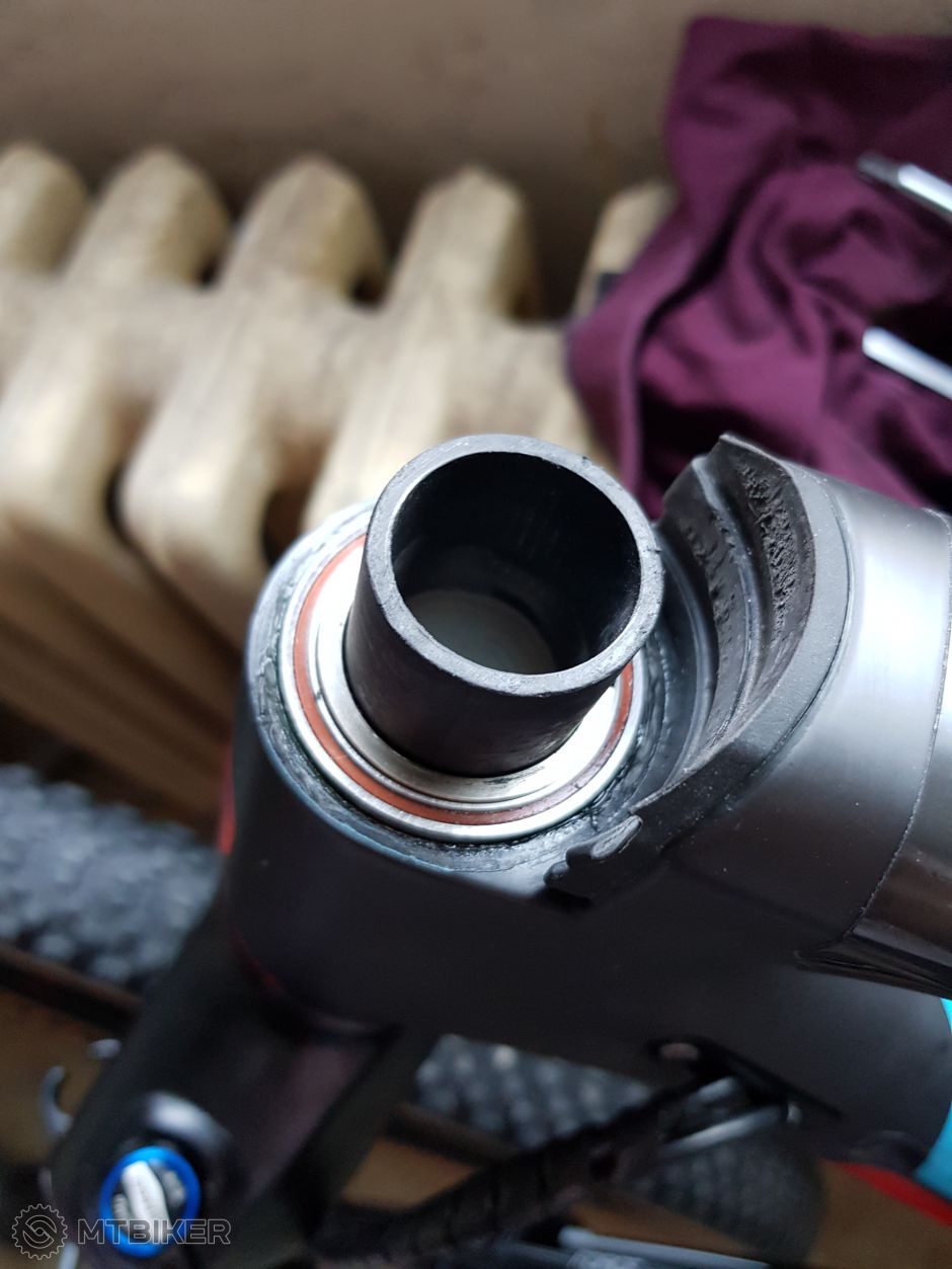

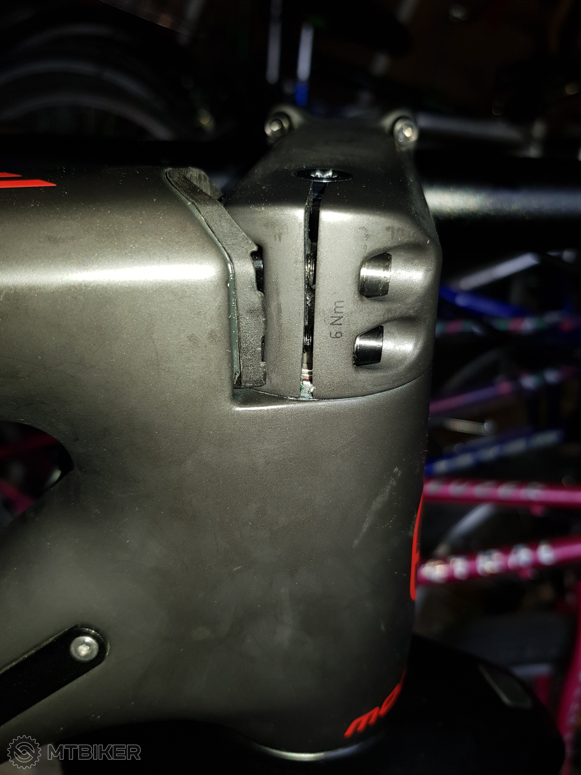

tak dole problem nebude nakolko je tam este vola... Aj som dal povodny kruzok no stale to lieta. Skor to vidim na vrch... Na lozisko ide priamo predstavec ktory dopada priamo na lozisko... A zda sa mi akoby to lozisko branilo k dotiahnutiu predstavca na krk vidlice...
Vyzera to, ze predstavec dosadne az na ram (=tym brani otacaniu) a preto nedotiahne horne lozisko. Mozno by stacila doplnit jedna nizka podlozka. Odfot to, ked je prestavec dolu.

Ked to utiahnem menej tak to cele lieta... v predstavci je zo spodnej strany drazka do ktorej zapadne horne lozisko...lenze ked to utiahnem skrutkami na predstavci tak sa mi zda ze prave to lozisko co je zapustene v predstavci brani tomu aby predstavec pri utiahnuti poriadne upol stlpik...taktiez mam pocit ze ked to utiahnem tak ten predstavec upne aj to lozisko a to sa cele otaca v miske v rame...

Krk vidlice je praveze este asi o 3mm nizsie...Podlozku som skusal tuto https://r2-bike.com/CANE-CREEK-Interlok-Fill-Ring-1-1-8-gold ma asi 1mm no zas ked ju tam dam tak to zase lieta lebo zas predstavec nesadne na to lozisko...Ja fakt neviem...

Toto je nezmysel. Predstavec sa dotyka len krku vidlice + ta vnutorna vnorena plocha zospodu predstavca dosadne na najvyssiu cast hlavoveho zlozenia. !Nikde inde sa nesmu dotykat.
Ta najvyssia cast hlavoveho zlozenia je konicka a je vlozena do loziska. Spravidla byva rozrezana - neuzavrety kruh. Skus ju pripadne vybrat, pozriet a vlozit spat.
Daj kludne na nu 1cm+ podlozku, stiahni to dlhsim srobom, dotiahni predstavec a aspon uvidis, kde to ma volu.

lenze do tej spodnej,vnorenej casti predstavca sa vsunie aj lozisko...a ked to stiahnem tak to upne asi aj lozisko a to sa cele potom otaca v rame...zrejme...zajtra to odfotim...
Medzi bokom loziska a predstavcom musi byt principialne medzera, mozes to jednoducho premerat. Predstavec predtym opatrne stiahni naprazdno na priemer krku.
Co sa realne deje zistis, az ked tam das vysoku podlozku (aby si tam videl) a vyskusas. Staticke obrazky nepomozu.

lenze medzi bokom loziska a predstavcom medzera nieje...ti pisem ze ked to stiahnem tak mi to upne aj cele lozisko...
Nie, napisal si: ked to stiahnem tak to upne asi aj lozisko
Ak predstavec naozaj stlaca lozisko zboku, vytiahni vidlu a skontroluj, ci je lozisko dobre dosadnute/zalisovane do ramu.

lozisko sa len vlozi do ramu/misky...rovnako ako spodne...urcite to obopne po utiahnuti nakolko lozisko aj samovolne drzi v predstavci...vela krat som vytiahol predstavec zo stlpika a vytiahol som ho aj s loziskom ktore tam je...
Tak pricinu mame. Riesenie reklamacia.
Aj ked teda ako toto mohlo nastat nechapem. Vysoke lozisko, zle spravena plocha v rame, predstavec urceny pre iny ram????
