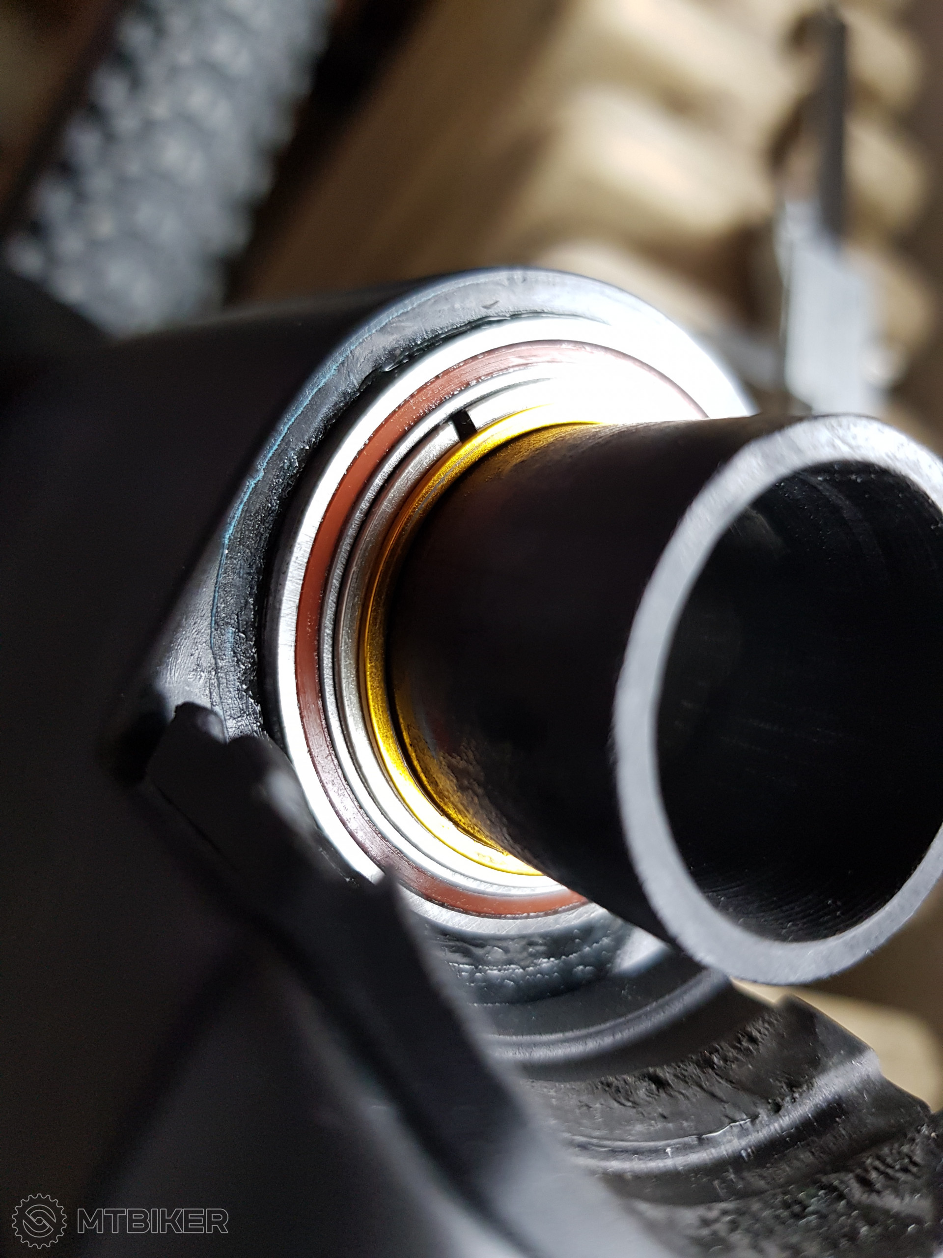

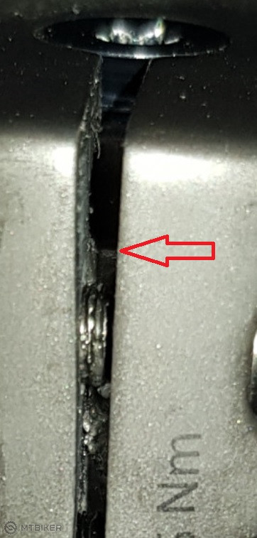

Caute. Menil som ram no mam problem s volou v hlavku... Stlpik vidlice je zrezany dostatocne. Cim viac utiahnem vrchnu skrutku do jezka, tym tazsie sa mi otacaju riaditka no ked to chytim do vzduchu tak pri potraseni citim ako to cele lieta. Kde moze byt problem? Este ma napada ci som nejak krivo nenalisoval spodny kruzok na vidlicu, ale to sa mi moc nezda... Nestretli ste sa niekto s rovnakym problemom? Hmm? Dakujem

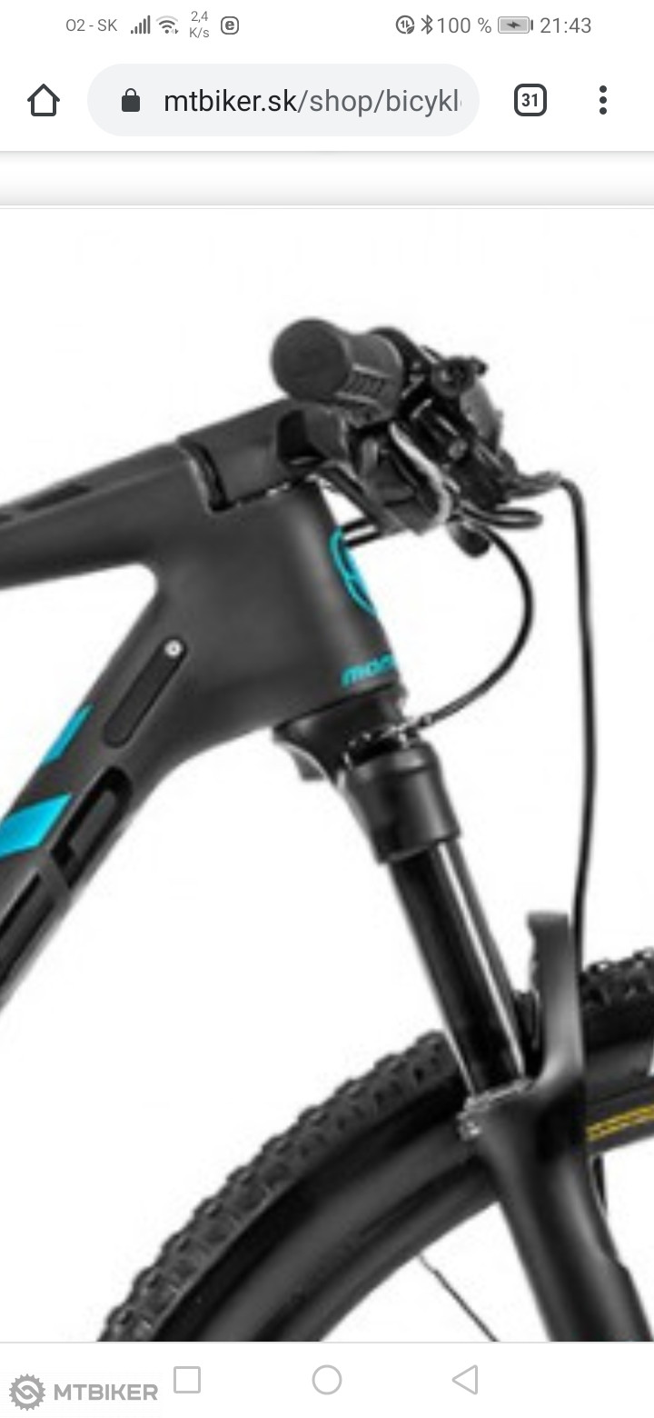

No... Nezmenil som nic ani som nic nezapatrosil... Namontoval som to co mi doslo...A dalsia fotka kde je rovnako RS-1 vidla,tiez tam nejak extra medzera nieje...

Pokial si kupil len ram+predstavec+hlavko a ta fotka celeho biku v izbe nie je tvoja, ale len od povodneho majitela, tak to zjavne zapatrosil on, alebo sa to stratilo/zabudlo v baliku.
To je uz teraz asi uplne jedno, dopln podlozku takej vysky, aby ti predstavec licoval hore s ramom a nekolidoval s loziskom a malo by to byt OK.
Ale ten krk vidlice vyzera byt uz teraz kratsi o par mm, ako by mal byt a ked ten predstavec posunies hore, bude to este horsie (odhadom >0.5cm).

Mas specialny predstavec, ktory nahradza vrchnu misku, pripadne podlozky pod predstavcom a dokonca aj vrchnu misku. vsetko je to integrovane v jednom bloku. Aby ti nic nesuchalo, musis tento blok posunut vyssie. A to sa robi tymi tenuckymi podlozkami ktore ti uz sem davali ako link. Ak uz nemas kam posuvat, pretoze vidlica trci malo, je tu este riesenie trocha odobrat s vonkajsieho lemu predsatvca, ale to by som radsej prenechal nejakemu skusenejsiemu servisakovi
Na prvej foto mas viditelnu medzeru pod predsatvcom ktora tam musi byt..!! Inak ti to bude suchat.
na dalsej foto tvojho predstavca... na tu vnutornu plochu predsatvca odspodu sa musia opierat podlozky ktore nasadis na horne lozisko ( aj to uz tu fotili).

Je este jedna moznost preco ti to robi problem. Ty mas vidlu s carbonovym krkom a teda vyskusal by som tam osadit klasicku vidlu co ma hlinikovy krk a dotiahnut. Je mozne ze pricina je v tom carbonovom krku a predstavec sa viac pritiahne a tym sa upne aj to lozisko. Kazdopadne by to ta podlozka vyriesila.

tak mondraker podium s RS-1 vidlou sa tu jazdi (pridaval som foto) a bez problemu...
Ja uz fakt nechapem.Dal som tam asi 1mm podlozku,medzeru mam teraz hore aj dole.Ked chytim rajdy,ze je predne kolo vo vzduchu a trasiem tym do stran tak tam proste niekde citim volu.Cele sa mi to zda nejake divne,ved ked utiahnem predstavec tak uz aj na oko ta medzera vzadu na predstavci neni rovnomerna...

Inak celá tá oblasť hlavka vyzerá divne, dake dorypané to tam celé je. Či aj predošlý majiteľ mal všetko v poriadku. Možno sa jedná o už nevratné mechanické poškodenie misky ložiska keď aj po dotiahnutí tam je vôľa. Porovnal by som rozmery skutočné ložísk (mali by byt na nich vypálené), misiek v ráme ako aj podla špecifikácie výrobcu biku, tam by možno mohol byt aj exploded view spravne poskladaneho hlavku speci pre tento system . Ale zo skúseností, ludia predavaju veci, lebo majú s nimi nejaký problém takže tak

Na tejto fotke https://forumfoto.mtbiker.sk/60199_hlavove-zlozenie-vola_5e2ca38619183.jpeg
medzera tiez zjavne je a najma vrch ramu licuje s predstavcom.
Na tejto fotke https://forumfoto.mtbiker.sk/60199_hlavove-zlozenie-vola_5e24a9f96b45f.jpg
uz medzera nie je, predstavec je zjavne nizsie ako vrch ramu, pricom je uplne sadnuty na ram.
Zmenil si hlavove za nevhodne alebo zapatrosil podlozku. Cele.
Pokial si kupil len ram+predstavec+hlavko a ta fotka celeho biku v izbe nie je tvoja, ale len od povodneho majitela, tak to zjavne zapatrosil on.
