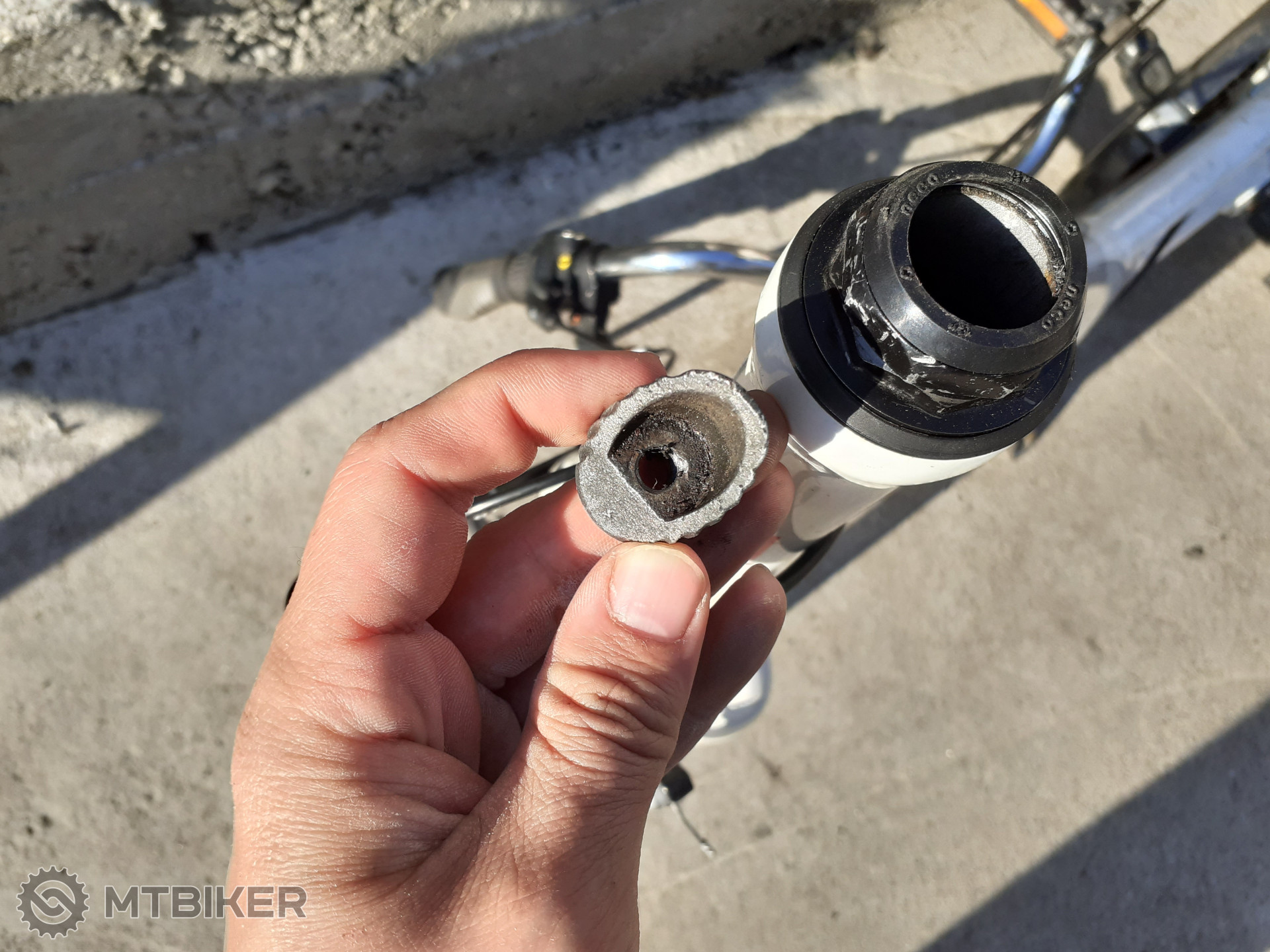

Na ctm Nancy (dámsky bicykel) som menil ložiská v hlavovom zložení pretože chrapcali a bola taka divná vola pri otáčani riadidiel. Teraz mam problém ze ta vecička na fotke nedrží a zrejme aj to bol pôvodný problém pri vôle v otáčani. Co myslite mam ho do vidlice nabiť silou? Nechcem nič zničiť tak sa radšej pýtam
Dikes, áno to som pochopil lenže keď to zosrubujem tak to nedrží a riadidlá viem vytiahnuť aj spolu stým. Preto som sa pýtal ci silou, či to nefunguje nejak ako ježko
