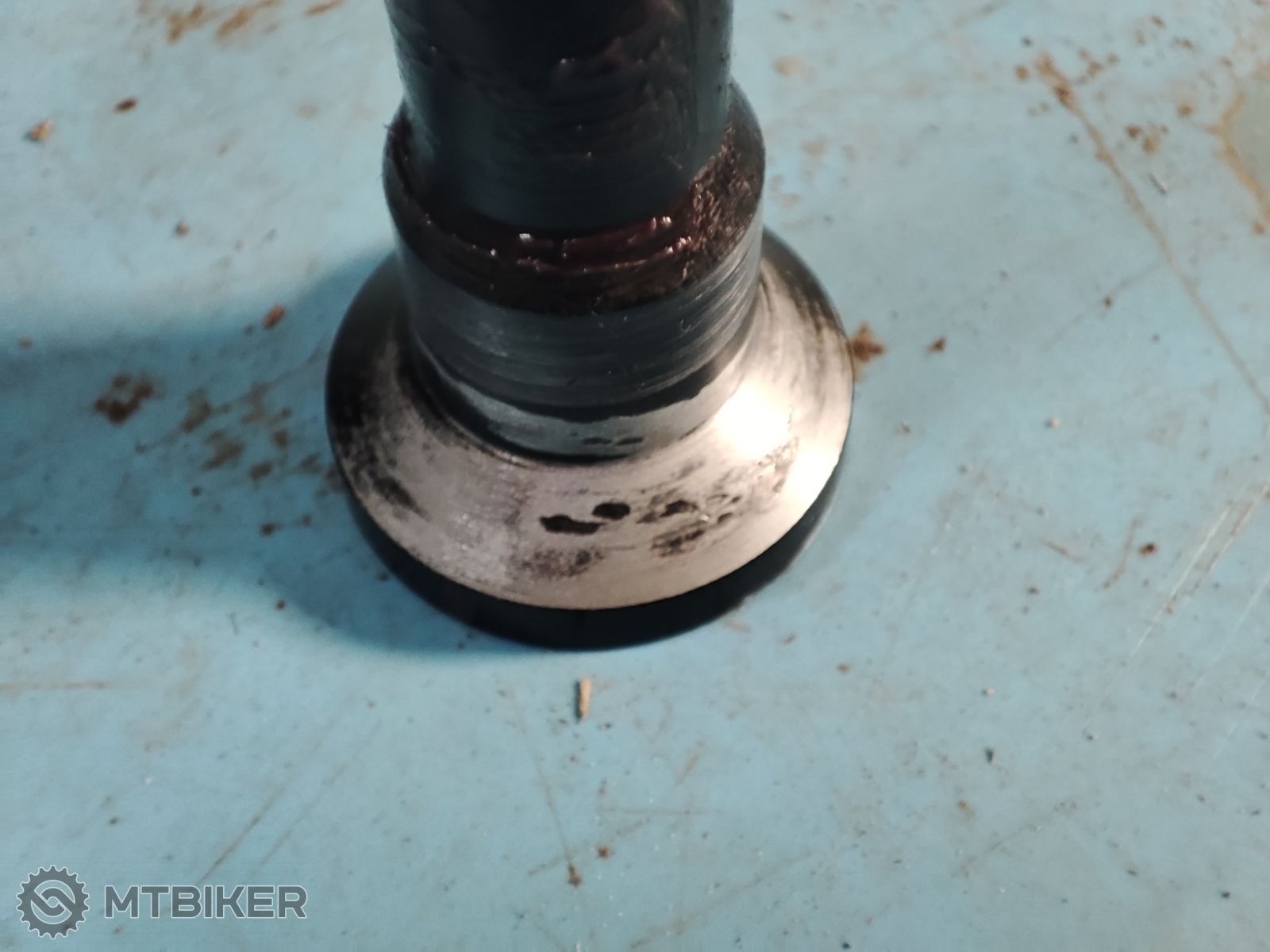

Ahojte , tak v mojom prípade som asi prišiel na problém. Je to oska uchytenia zadnej stavby.
Obávam sa ale tej horšej varianty a to ze mám ohnutú zadnú stavbu. Prikladám foto osky a zadnej stavby z vnútra.
L3GI0N a preco myslis, ze je ohnuta stavba? Odporucil by som najskor vsetko dokladne vycistit, potom dat dostatocne mnozstvo vazeliny na vsetky kontaktne miesta miedzi skrutkou a ramom, ale zavit nechat suchy a dat nanho ten modry loctite na upevnenie zavitov a utiahnut na stanoveny moment.
A ak to aj potom bude stale pukat, tak je vazne nieco zle...
Dedukoval som kvoli tomu ze ta oska tam nešla práve najľahšie a nieje nejako rovnomerne zosuchana, namazal som tie kontaktné plochy zatial ticho , ja som uz od vtedy ako som sem prvý krát pridal príspevok , stihol namazat ložiská (bolo ticho) a umyť 1x bike ( vedierko a handrička) a aj tak po umytí zacalo znova pukat, a dnes som čistou náhodou zistil co to tede najskôr spôsobuje.
