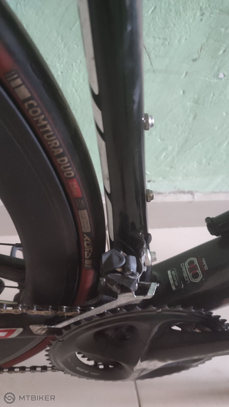

ahojte, stalo sa mi to ze nalepeny bordel na plasti mi odrel carbonovy ram, podsedlovu rurku. Davam si to teraz opravit coz nie je taka lacna zalezitost ale musim lebo mam tam vydretu drazku a hladam riesenie. chcel som to dat opravit do takej ormy aby tam vybrali nejaky ukos, len v servise to nechcu takto urobit. Nemate skusenosti s nejakou kovovou tenkou foliou ktoru by som vedel nalepit na tu rurku? nechcem aby mi to opat vydralo ram. skusal som nahodit tensie gumy (622/24) to by bolo ok ale tie uz strasne kopu brnia celym telom. potrebujem 26ky, resp predtym som mal Tufo 25 a tie su fajn. Len medzera medzi kolesom a ramom pri nich je mala cca 4mm a ak zaprsi alebo je vlhka cesta tak kazdy nalepeny kamienok pocut ako dre do ramu. Ak by som tam dal nejaku kovovu ochranu podla mna ju by to nepredralo, resp, ak by zacalo tak by som ju vymenil za novu. Diky za vase tipy.
Samolepku urve podla mna. Teraz dam 200€ za opravu a lakovanie, nechcem sa spoliehat ked ma chyti dazd na nejaku samolepku. Ovela spokojnejsia by bola moja penazenka ak by tam bol nejaky kov. Lenze aky? )
