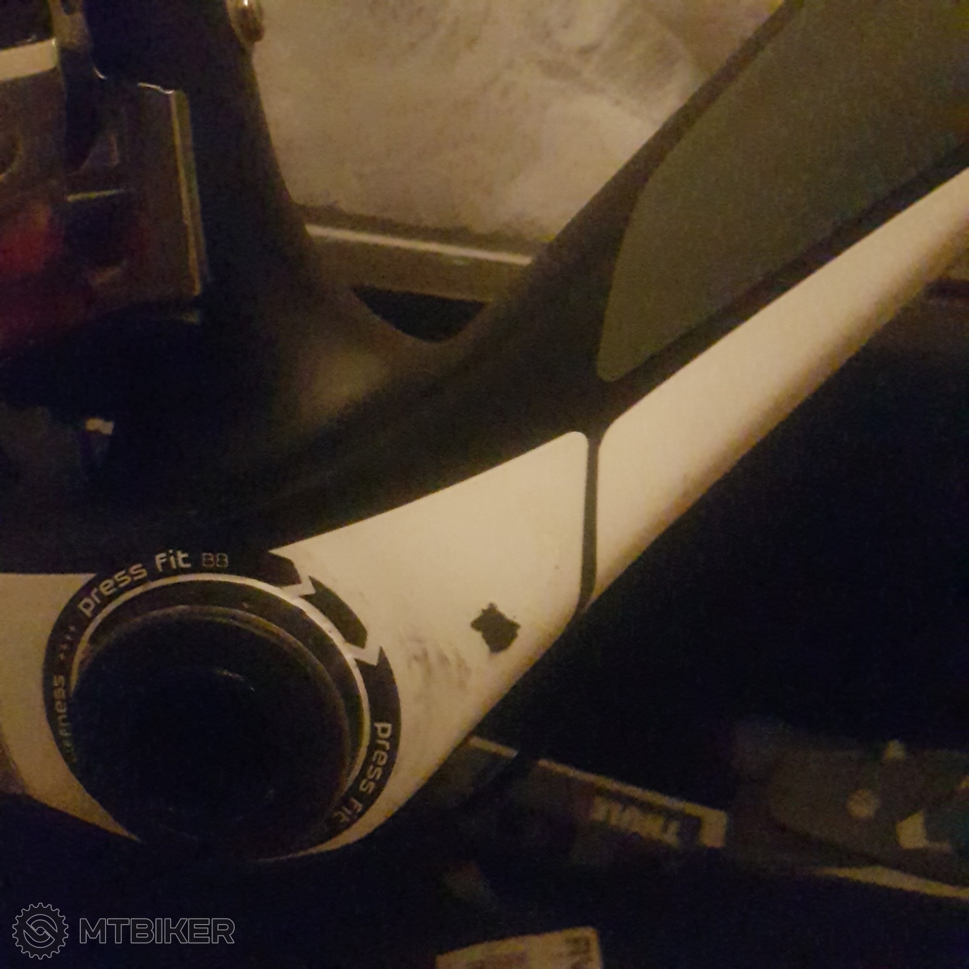

ahoj, ešte som ani nevyskušal novy rám a už mi z neho odletel chránič rámu pred reťazou, ktorý je pod prešmykačom pri strede, hmm...je to veľký problém pre karbónový rám??...či ani nie...

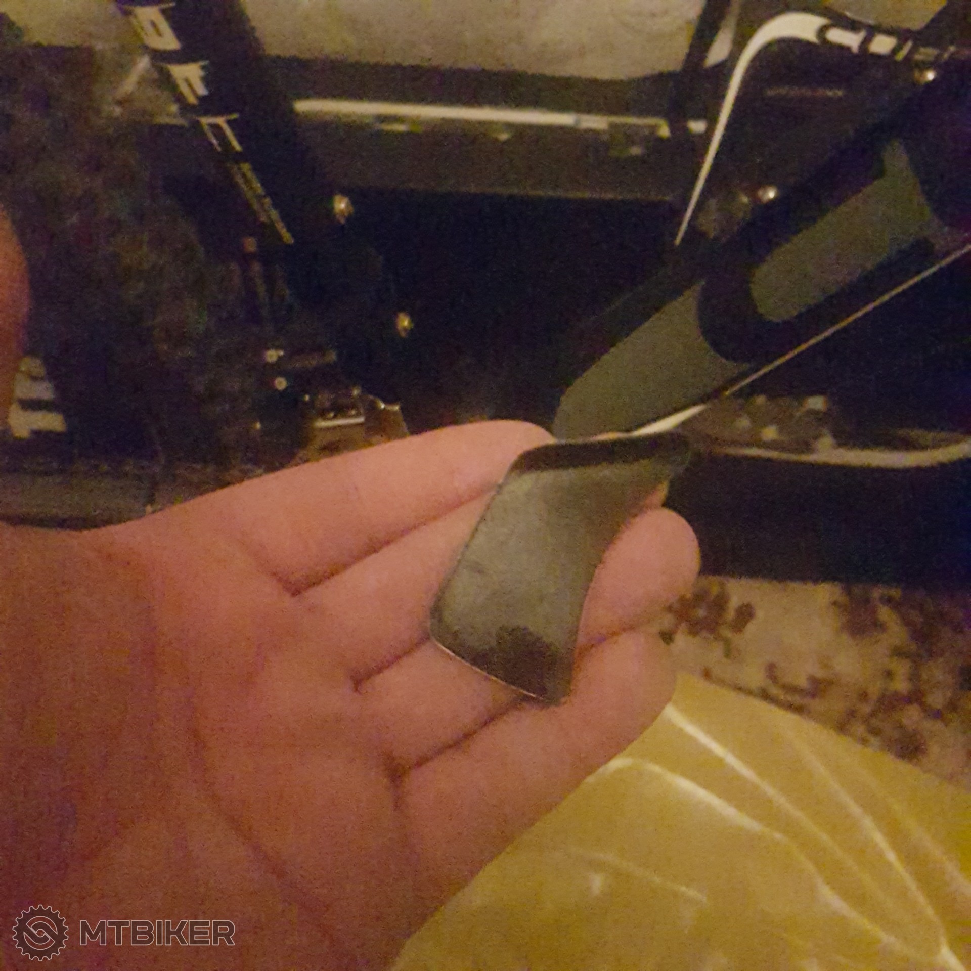

Pardon!! Je to hlinikovy, nie nerezovy chranic!!!
No som mal cas trochu vecer a precital som jak b-f, tak navod na mojom chemoprene, takze asi by som s nim nepochodil hmmm
Na tom chranici je uz zrejme pripravena plocha na lepenie ale dakto to zrejme odflaknul...a dal tam iba kapku lepidla a aj to este lepil na farbu karbonoveho ramu!!!
Ja si lepenie na farbu nepredstavujem ako normalnu vec...hmm
uz som toho v zivote polepil dost a ver mi, ze chemopren extrem, duvilax na podlahy a kvalitna obojstranna paska funguju. pri lepidlach treba obidve lepene plochy natriet lepidlom, nechat ho trochu zavadnut a potom zlepit. pri paske by mohol byt trochu problem ked sa ti tam dostane voda. ale ja s nou mam napriklad prilepene nerezove haciky na uteraky na lesklom obklade v kupelni a drzia v pohode uz roky. a to tam vesiame aj fen a ine tazsie veci. no a samozrejme hlavne treba lepene plochy dokonale ocistit a odmastit. ten chranic by som pred lepenim zdrsnil brusnym papierom.
Očistiť odmasnit rám,tak isto aj ten chranič,dat dole zvyšky toho stareho lepidla,a prilepiť,hočičim čo je doma,hlvne aby to bolo aj do vody. Epoxy alebo dajake tie tmely/silikony na lepenie.

Tmel na lepenie bude OK. Prípadne by som skúsil a chemoprén extreme.
