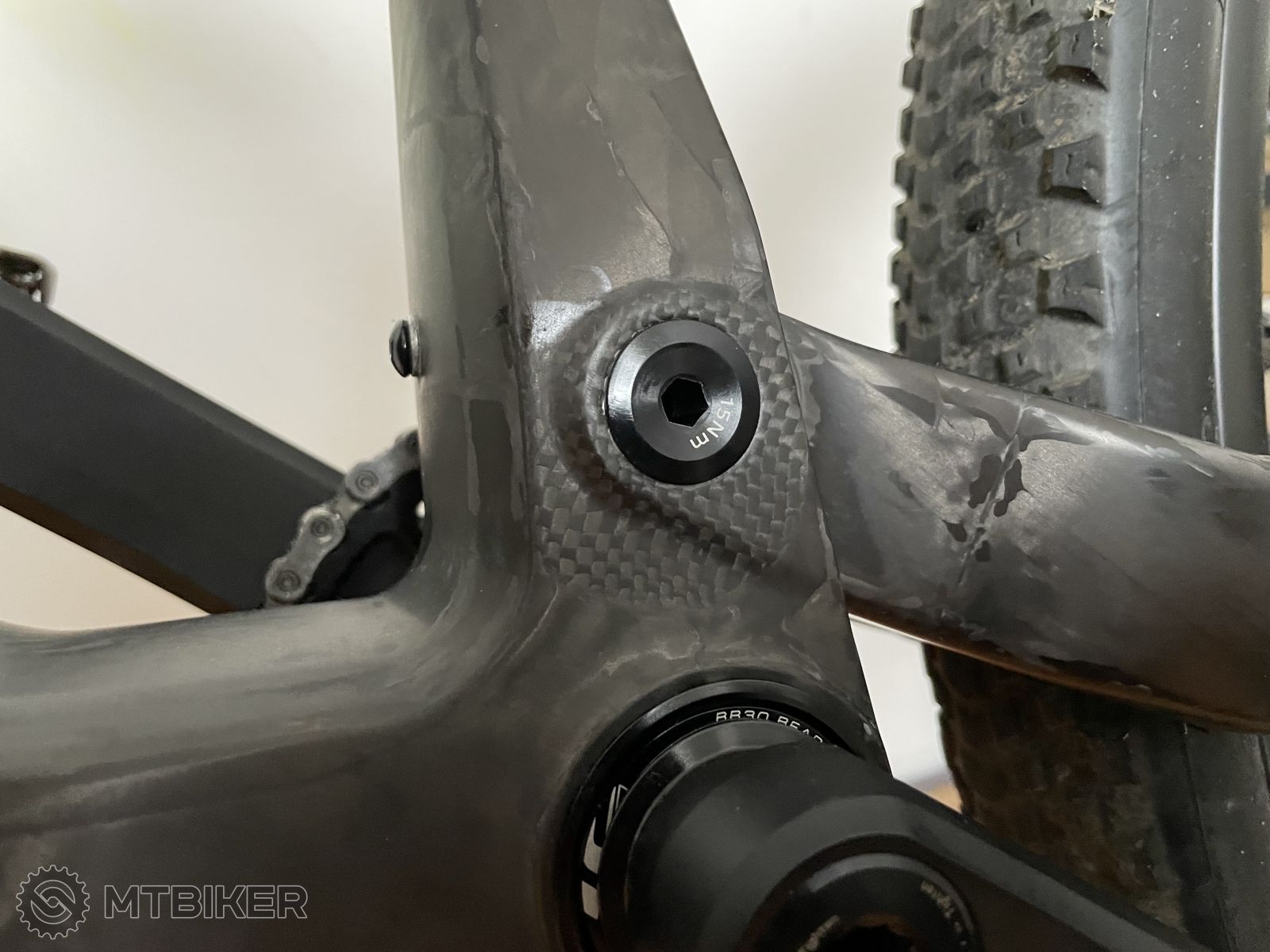

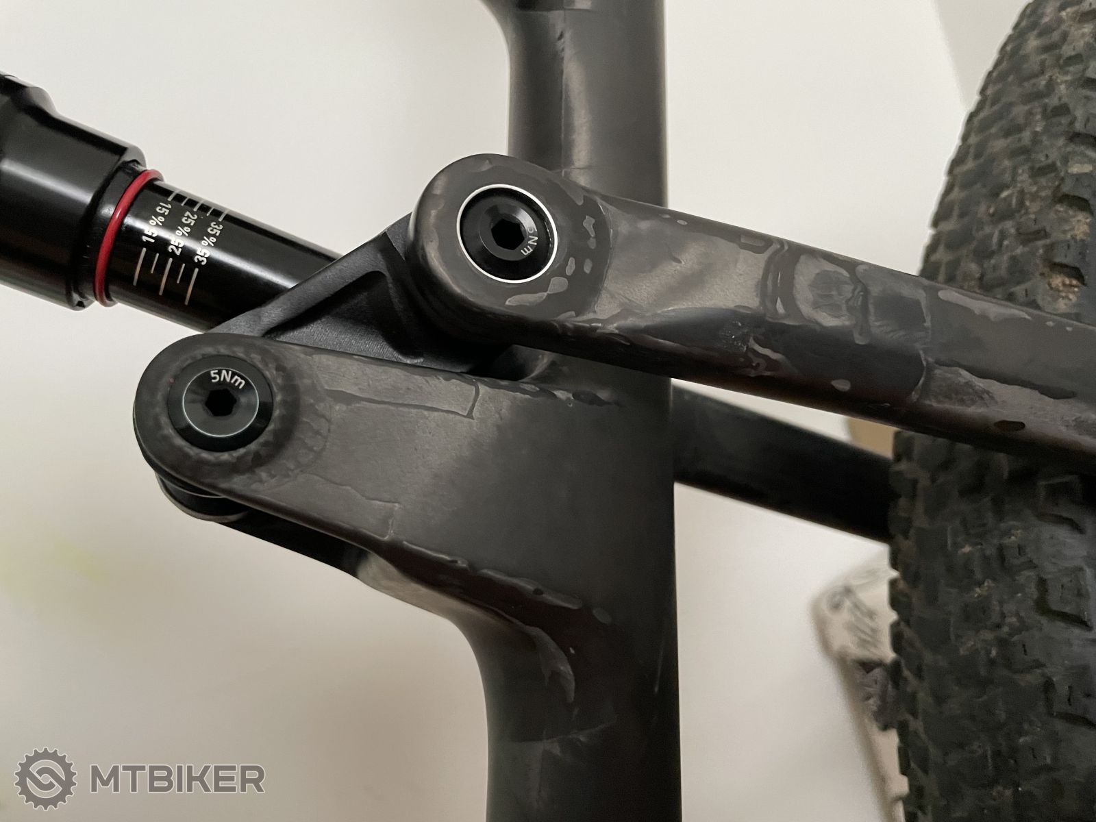

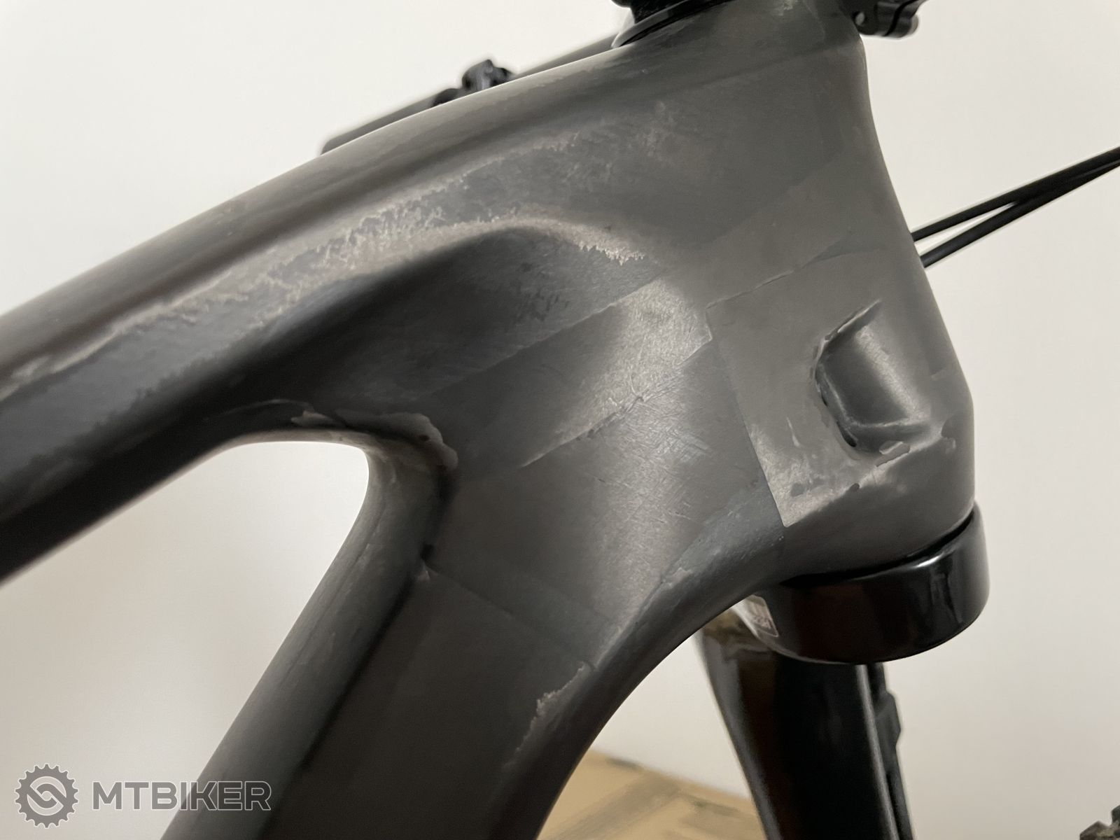

Ahoj, ja som ten koho spomínal infinity, oškrabal som už 4 rámy, všetko nožíkom ako to robí G. Gulholm alias dangerholm. Nožíkom preto lebo pekne vidieť kde ešte škrabať treba a kde je už čistý karbón. Netreba sa toho báť, vrstvy farby sú podstatne mäkšie ako samotný karbón. Do toho s nožíkom len tak nezaškrabnete. Brúsnim papierom to podľa mňa nieje dobré robiť lebo potom nevidieť koľko a kde sa farby odstránilo. Dva rámy som prelakoval a dva ostali surové, je na nich iba vosk. Ani po vyše roku nevidieť žiadnu degradáciu karbónu ani žiadne zožltnutie, proste nič. Raz za čas je ale dobré rám prevoskovať.
