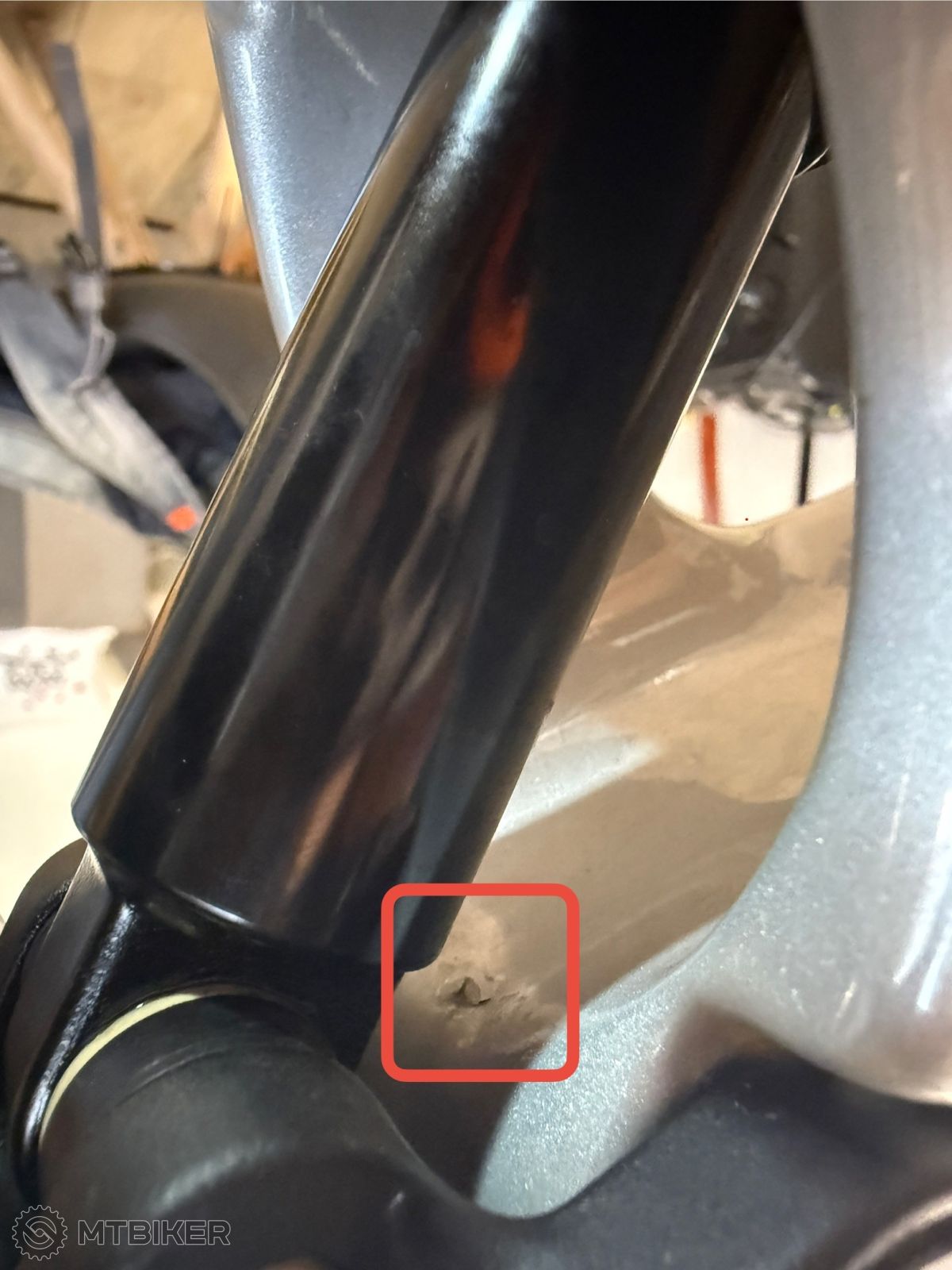

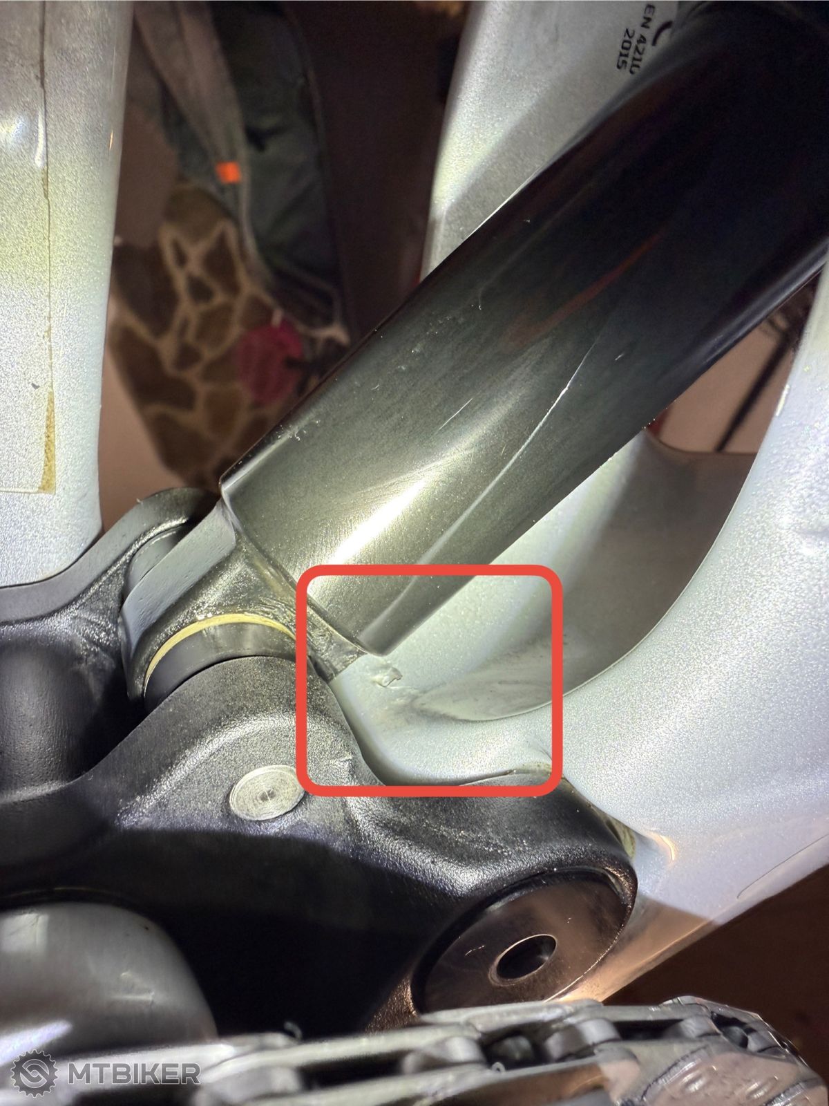

Bike-techchcel by som sa opytat ci je daka moznost opravit (cisto esteticka zalezitost)doskrabany karbon..
presnejsie ide o sedlovku sintace a je uz trochu dokatovana...
da sa to dako prebrusit?ci ani ne?
vdaka

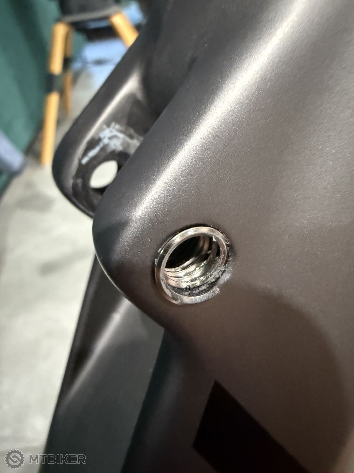

U mojej garazovo /amaterskej metody vlepujem do karbonu hlinikový blok s narezanym zavitom, ktory je navyse asymetricky , a teda nehrozi otácanie...
fotka je dost mizerna, je to vyrez velkej foto so zadnou vidlicou na TA15 mm v procese... na to este pojde vrstva povrchoveho karbonu
MartiSk... a urcite sa tie vlozky vkladaju pocas procesu vyroby, co aj tak neznamena ze je to dobre riesenie.
Inak bola jedna firma ktora sa hrdila tym ze zvladla vyrobu pevneho zavitu do karbonu, pamatam si ze mali pedalovu osku, resp. ted BB rieseny dotahovanim matic do zavitu primo v karbone. V reze isli vlakna do zubu zavitu ... nevzbudzovalo to prilis doveru, kedze je to zavit s jemnym stupanim a velmi malou vyskou "zuba"...
a nasiel som to...
https://www.bridgebikeworks.com/pages/carbon-threaded-bottom-bracket?srsltid=AfmBOooA20yvHUYy56z3MdRbfIbb3azm1vYY42iXXltam17Ymt_2-RXz
a tu o nich pisu:
https://road.cc/content/tech-news/has-bridge-bike-works-reinvented-bottom-bracket-300785
skrutka ide zhora nadol a v smere sipky su namahane zuby pri dotahovani. A vlakna orientovat v zube zavitu co najviac tak, aby boli namahane na tah...
Náhodou zmes epoxidu namletého vlákna na prach by nebola účinnejšia?
skorej podla mojho nazoru forged carbon s vlaknami cca 1mm dlhymi by mohli pomoct vystuzit ten zavit.
No skusim take nieco vyrobit z pevnejsich vlakien napr. na osku TA15 mm... tam je celkom velke stupanie a uvidi sa
