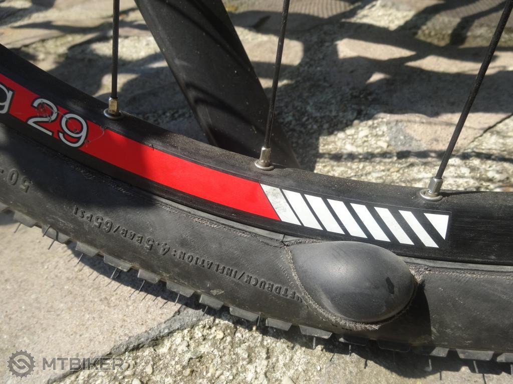

Za 2.týždne 2x defekt pri ktorom roztrhlo aj plášt pri patke.Mám ráfiky TLR Bontrager Mustang 29,jeden plašt bol Race king 2.0 a druhý roztrhnutý original Bontrager 2,2 v obidvoch boli duše.Diera v duši veľkosti cca 1cm.Jeden defekt na prednom a druhý na zadnom kolese.Poradte prosím kde može byť chyba.Posielam foto ako roztrhlo plášť.
