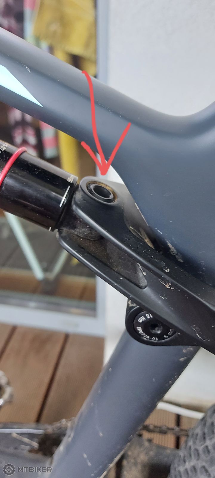

Polo Asi si ich nedostatočne vapkou "ošetroval"
U niektorých čistotných užívateľov je pravidlom, že vŕzgajúci prídu so zahrdzavenými-nepohyblivými ložiskami a zodratými čapmi v oblasti kontaktu čap-ložisko.
