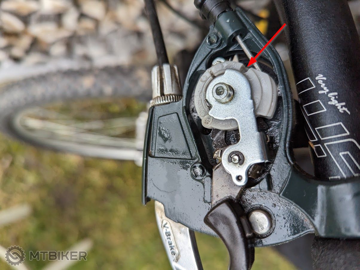

rs955itrialGhost5900 tak som to dnes skusil, zadna isla presne podla navodu a ide v pohode ale predna sa nerozbehla, zda sa mi, ako keby tam nieco chybalo pri tom prehadzovani na najvacsiu pilu to prejde celu tu drahu a ta nestaci .. urobil som video, neviete poradit, co s tym? je to vidno na konci toho videjka ... https://photos.app.goo.gl/XYp52GmBan9JXVm99
Len rozhýb kladivko.
Na vrchu osky kladivka je segerka, tam kvapni wd-čko a otáčaj segerku dookola, nech zatečie wd dnu za stáleho pohybovania kladivkom......
Vľavo od šípky pod tým plastovým dielom je kladivko ktoré má zapadnúť do ozubenia.
Na vrchu je na oske poistené plieškom tvaru C (segerka)
Kvapneš naň wd a hociakou ihlou len pretočíš to C dookola.
Treba len na viac krat to poriadne prestriekat a zaroven prehadzovat.
Ona ta vazelina sa musi rozpustit.
Ale pri tomto type radenia ti mozno trochu rozlepta plast na ukazovateloch.
Ak neponoze ani to,tak zrejme je tam uz nieco zlomene.
Zlomene mozno nie, zda sa, ze tomu chyba desatinka(y) milimetra na zachytenie (zlomene by si mohol vidiet, zboku, vnutri.) Okrem cistenia, cvakania hore dole (ak nepomoze) by som skusil dosponovat lanko
