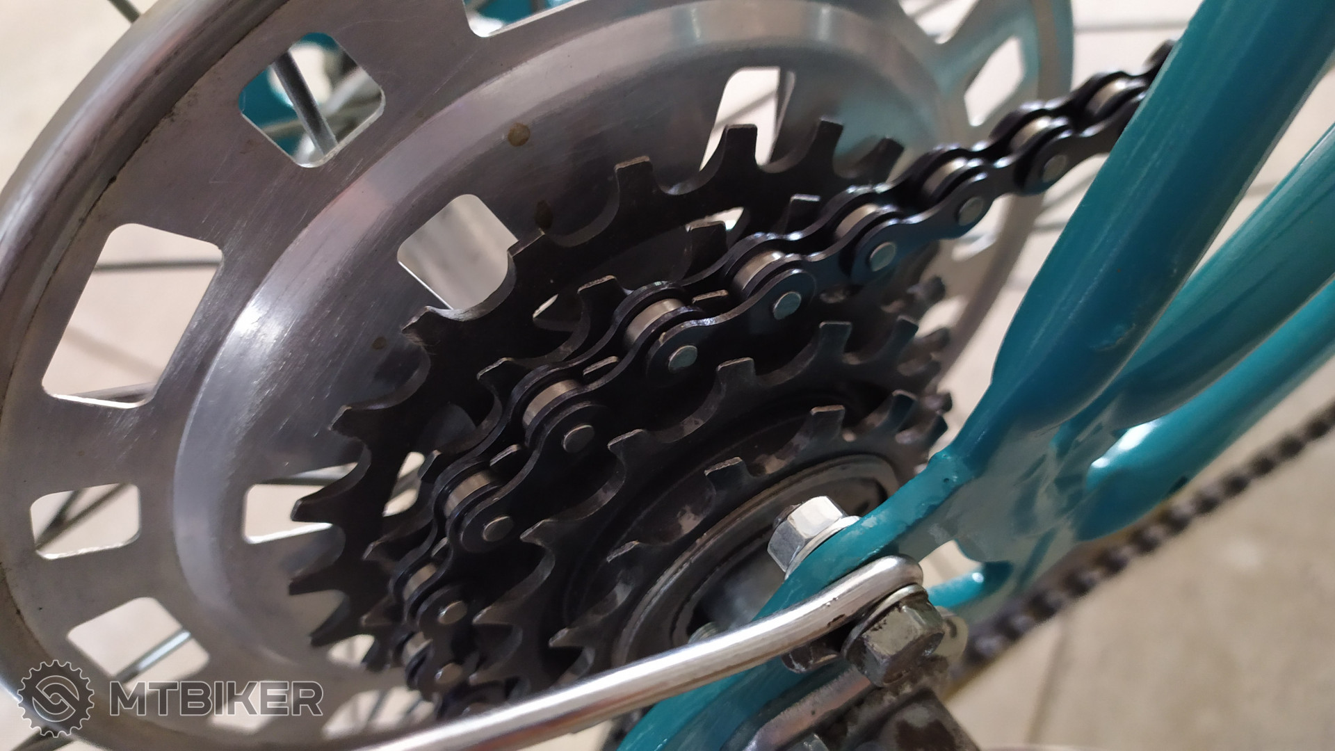

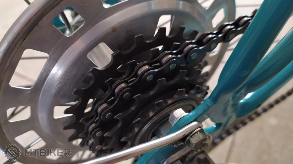

Prosím vás, neviete poradiť, ako nájsť správnu reťaz na starý bicykel Diskus? Starú reťaz som pri repasovaní zahodil. Vzadu mám 5 pastorkov a nová reťaz Shimano (na 5 pastorkov) tam nesedí (pri pretáčaní pedálov akoby precvakávala, na chvíľu zapadne, a po pretočení pár očiek znovu vyjde zo zubov). Akoby dĺžka očiek nesedela s medzerami medzi pastorkami. Na fotke je reťaz zapadnútá dobre, no po pretočení sa nadvihne a znovu zapadne.

Bude tam len tzv. mŕtvy článok....niektorý článok sa neohýba správne, a keď ho kladka vyputí proti pastorku, ostane ohnutý, a ostane visieť na povrchu zubu, a následne to skočí o zub. Treba článok po článku skontrolovať reťaz.
Skrátil si tú reťaz dostatočne?
