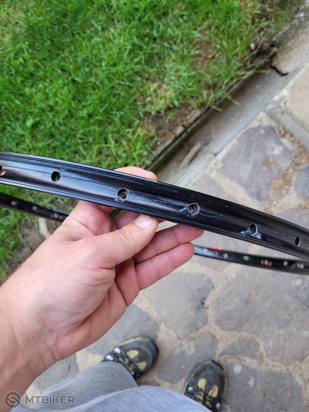

Mal ťažký život, 6-8tkm a ja mám 150 kilo😉
