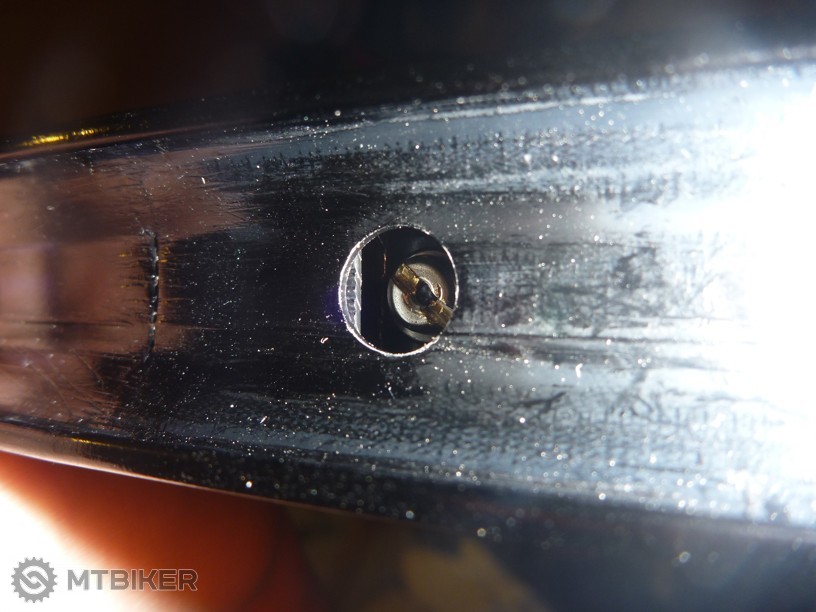

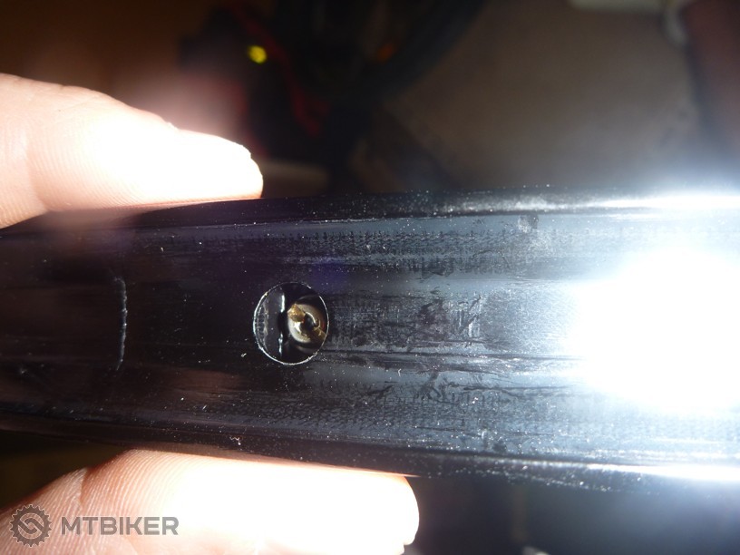

potreboval by som zistit ci problem na mojom "novom" rafiku je na reklamaciu,alebo je to bezny problem. už druhy tyzden zistujem co mi puka-ťuka v kolese,,bol som s tym aj v "servise" v ktorom mi dali najavo ze ak nemas bicykel od nich pomož si sam,, a tak dnes sa to nakoniec podarilo,,stale mi neslo do hlavy preco to ťuka iba ak je nasadeny plast a nafukany.vymenil som dušu aj plašt aj kotučovku som demontoval vsetko proste a stale to tukalo na jednej strane ak bol nahodeny plast ak ho dam dole ziaden problem,,
Takze ak roztiahnem rafik v mieste kde bol zvareny uvolni sa tam nejaky kusok kovu ktory tam je asi na spevnenie alebo ja neviem,nemal by byt prilepeny alebo tiez privareny ? nekupil som drahy bicykel aby som tukal ako na 200€,,a teraz neviem ci posielat koleso na reklamaciu kde ma bude stat postovne 10€,alebo sa to da nejako vyriesit
Gargo,,ono vsetko je dotiahnute vsetko ide jak ma len je tam dnu v rafiku jedno asi výstužne želiezko ktore nie je prichytitene v rafiku a tak pri roztlaceni neraza do niplu a tuka tak nahlas ze pri jazde som mal pocit ze mi odisiel naboj,alebo že som odtrhol špice....
