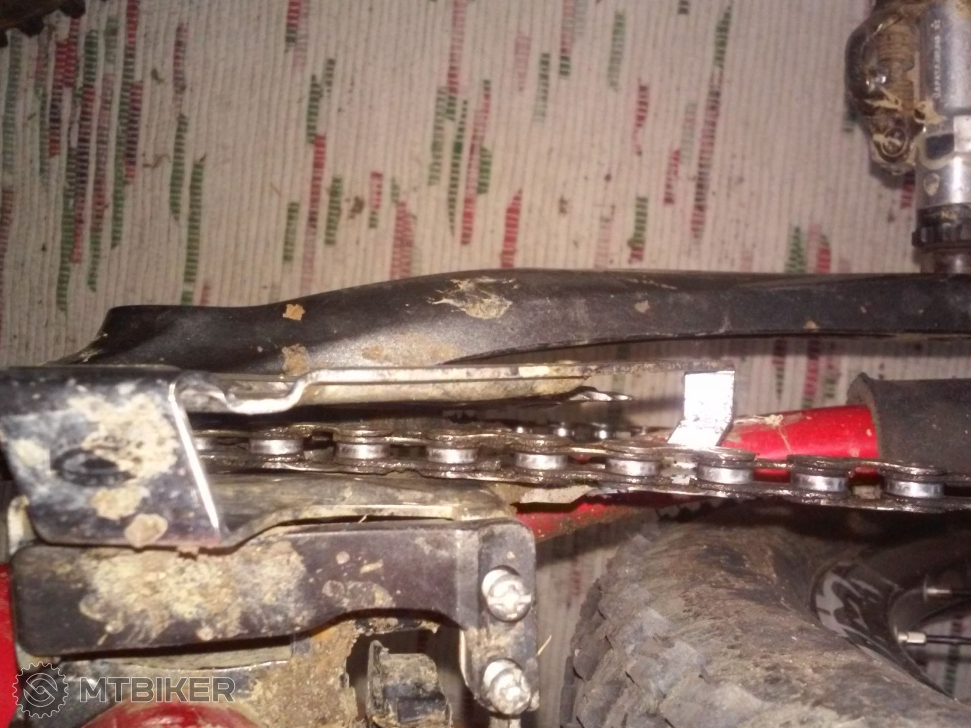

Skús povoliť, resp. pritiahnuť lanko na štelovači radenia (pri páčkach)
Problém môže robiť aj zadrhávanie lanka v bowdene. (ak nepomôže premazanie, vymeniť)
Dorazovým šróbikom nastavuješ len krajnú polohu. (maximum a minimum vysunutia)
Skus povolit lanko skrutkou na radeni.Ale potom je mozne,ze Ti bude drhnut,ked budes mat zaradene na najmensom pastorku.To aby Ti neskrel ani jeden zaradeny prevod ale nedosiahnes...
Na 3x9 to mas celkom dobru sancu poladit. Povol lanko tou skrutkou na radeni (povol=zaskrutkuj do radenia). Skus jednu otacku a pozoruj, co sa bude diat.
Mozes to nastavit aj jemnym ladenim ako pise will ale mozes aj povolit presmyk a jemne ho sklepnut k ramu aby sa posunul ale len o malinko.Vyskusaj vsetky prevody ci ti chyta ak nie mas to hotove ked sa s tym pobavis tak to urcite spravis.
Aj mne sa tak vidí, že je zošikma.
Podobne mi to začalo škrieť po jednom páde. Niekedy stačí minimálny bočný posun a je to už v kýbli. Skús presmyk pootočiť smerom dnu.
