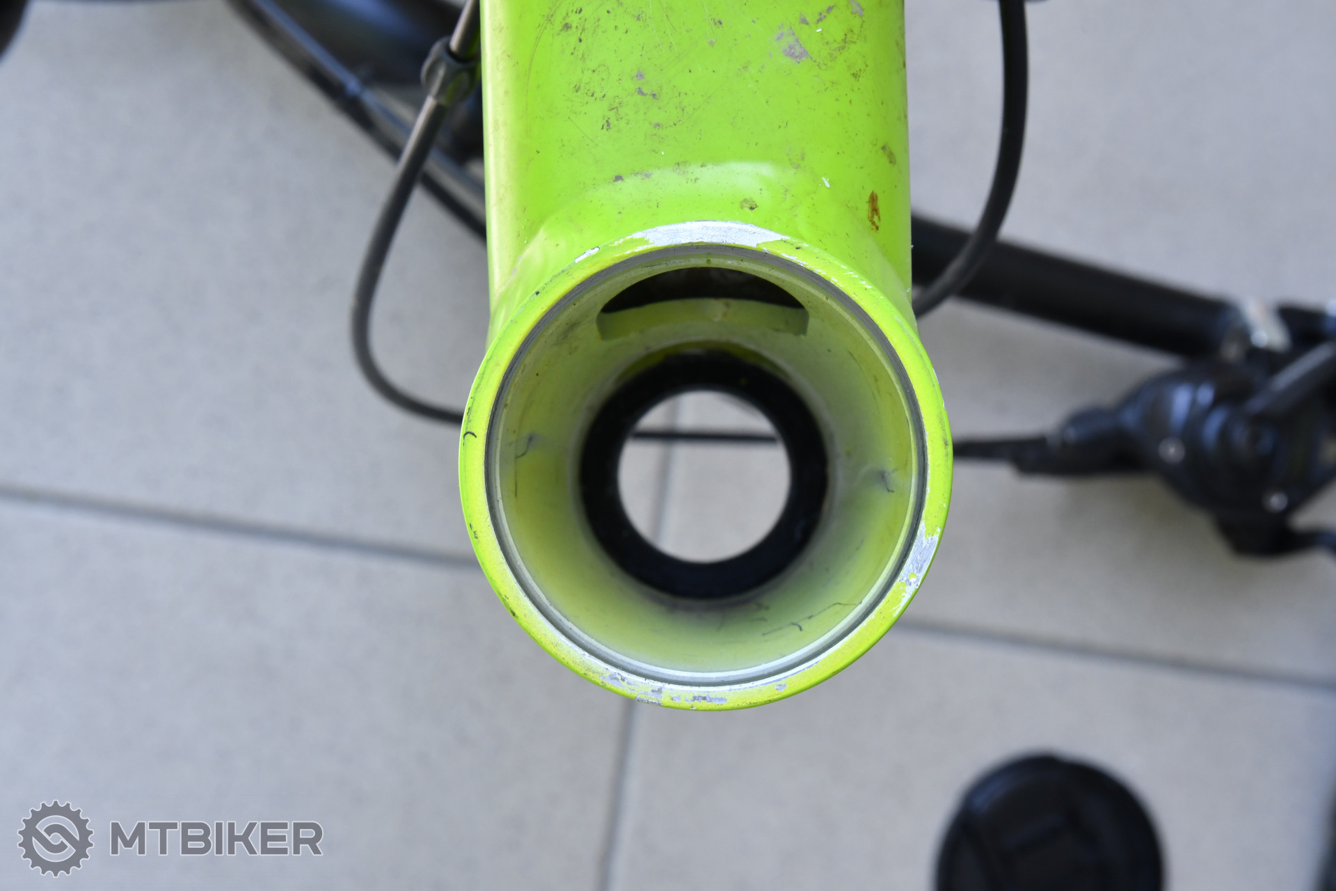

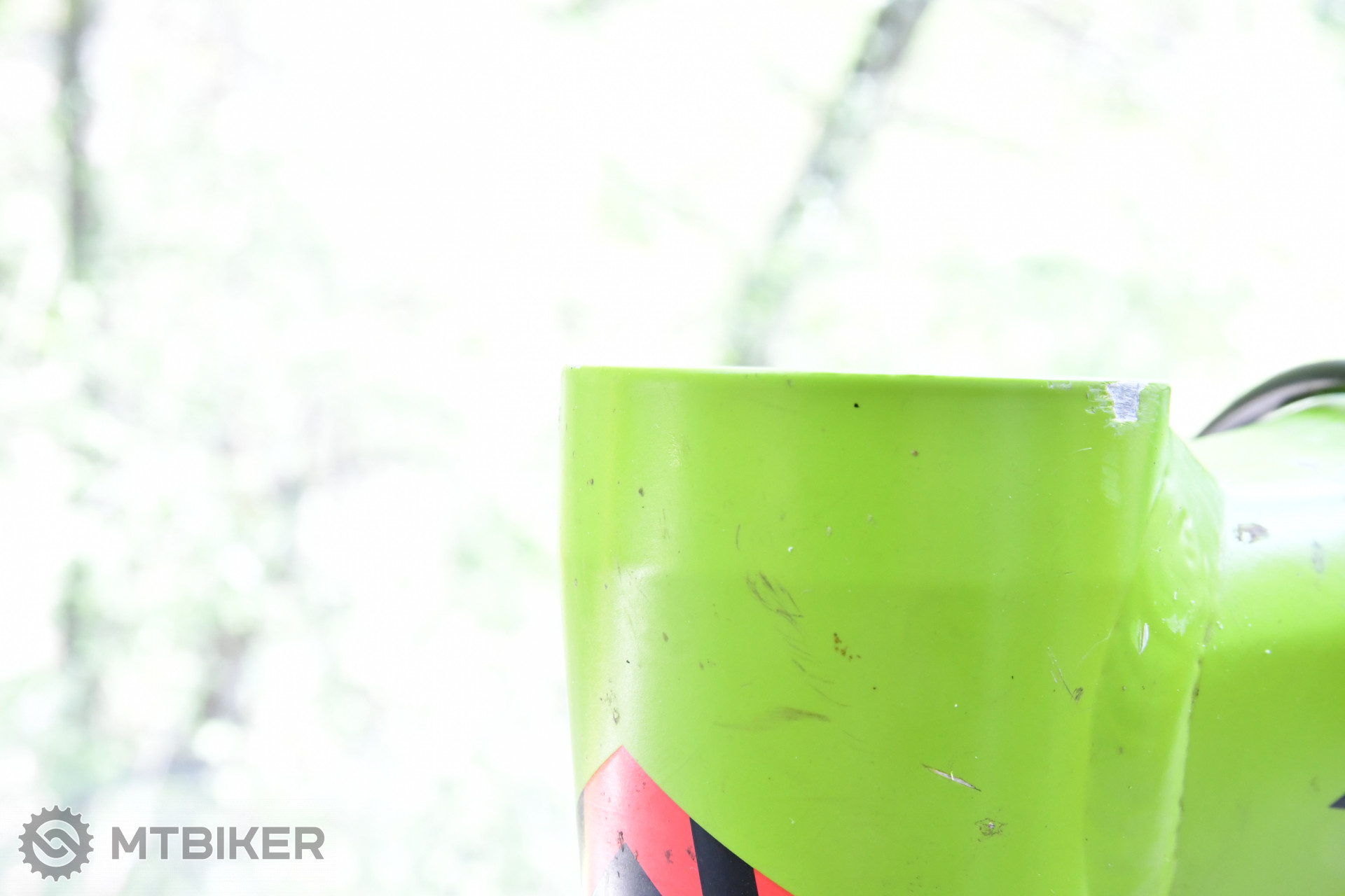

Podarilo sa mi nestastne dopadnut tak ze som znicil hlavovu trubku. Bol to naraz z predu a zaroven odspodu na vidlicu. Trubka sa ovalizovala smerom dozadu a dosadacia plocha trubky cca od polky priemeru sa zatlacila o nejake desatinky mm. Vidiet to aj na fotke ako zatlaceny material vytvoril taku malu vlnku po okraji.
Mojim planom je zafrezovat to dorovna a potom kupit novu spodnu misku taku v ktorej sa da vymenit lozisko bez toho aby bolo treba vybijat misku von. Zle drziaci pressfit vymedzim niecim ako Loctite 609.

Novym hlavkom som to riesil po tom co sa toto stalo lebo stale som citil nejaku volu a obcas to zapukalo. Takto som jazdil celu jar a stale sa to zhorsovalo. V pondelok som sa to rozhodol riesit lebo uz som to nevedel dalej ignorovat a zvonku som prisiel na tu preliaceninu. Vybral som spodnu misku ktora isla uplne lahko a uz som vedel ze je zle.
To nove hlavko sa stiholo za tych par tyzdnov jazdenia tiez obrusit a zaciatok misky je mimo toleranciu, nasuniem ho normalne do jednej stvrtiny len rukou.
Treba vybrusit dorovna okraj trubky a potom skusit s novym hlavkom zalepit...ina sanca uz asi nieje.

Neviem ci presne rozumiem opisu ale keby bola hlav. rurka len zderfomovana do ovalu tak ju novou miskou hlav, zlozenia narovnas a nevypadavala by ti.
Nemohlo tam uz pravdepodobne dojst aj k natiahnutiu materialu?
Zatial v kazdom hlav. zlozeni (okrem integrovanych samozrejme) co som videl sa do lozisko vybrat bez toho aby sa musela miska vybijat von.
Toto presne...
Medzicasom som si zohnal od svokra digitalnu subleru, lebo klasickou sa to hlavko v tmavej pivnici zo zavesenym ramom tazko meralo ale v zasade som vzdy nameral priblizne hodnoty od 55.85mm po 55.95 vo vsetkych smeroch cize priblizne podla toho ako kaze standard. Na digitalnej sublere to viem zmerat spolahlivo presne a do hlbky cca 8mm je to presne 55.90mm cize v tolerancii tak ako ma byt. Z kraja v hlbke asi 2-3 mm je to trosku menej - 55.95mm.
No ale ovalizovane to nieje ako som si myslel.
Konecne mi doslo nove ocelove hlavko https://www.bike-components.de/en/Ritchey/Comp-Taper-ZS44-28-6-ZS56-40-Press-Fit-Headset-p42187/
Pressfitova cast je pomerne hlboka - 8.5mm a rozmer toho je 56.04mm cize malo by to vytvorit pevny presfitt o hodnote 0.15mm. Pri zatlacani som citil ze presffit je lepsi ako na starom hlavku s pressfit castou len 4.5mm ale stale mi to neprislo zeby to islo tak tazko ako to ma ist. Pukanie a pohyb je tam stale ale zda sa to byt lepsie. Este som ale nestihol pojazdit tak casom dam update.
Kazdopadne hlava mi nebrala ako je mozne ze rozmery su v tolerancii a hlavko nedrzi a dospel som k zaveru ze ten material je unaveny resp. "natiahnuty" za svoju medzu (presne ako si tipol) tak zrejme stratil kus svojej pevnosti...inak si to neviem vysvetlit. Pukliny som nenasiel
