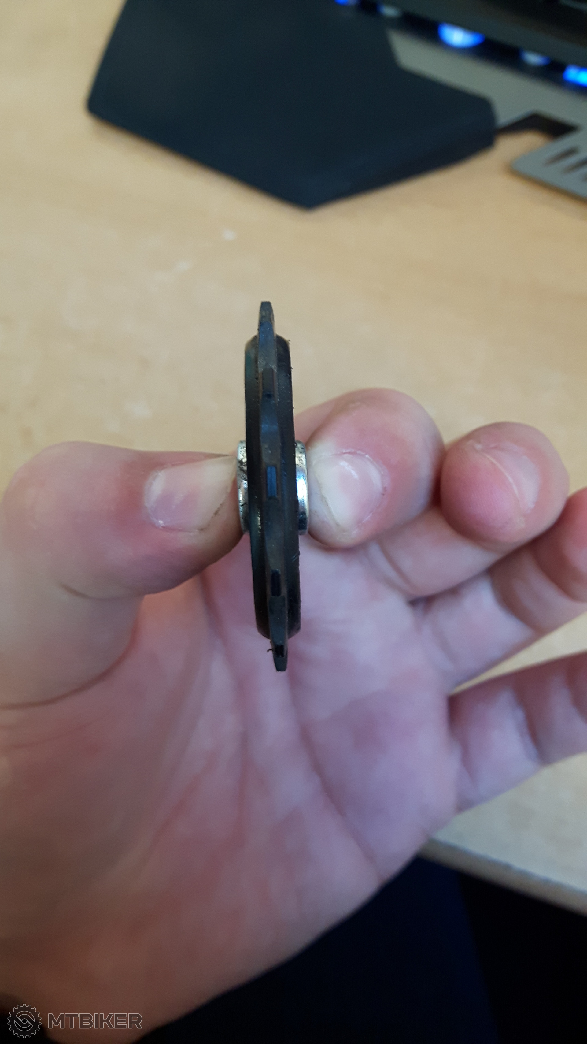

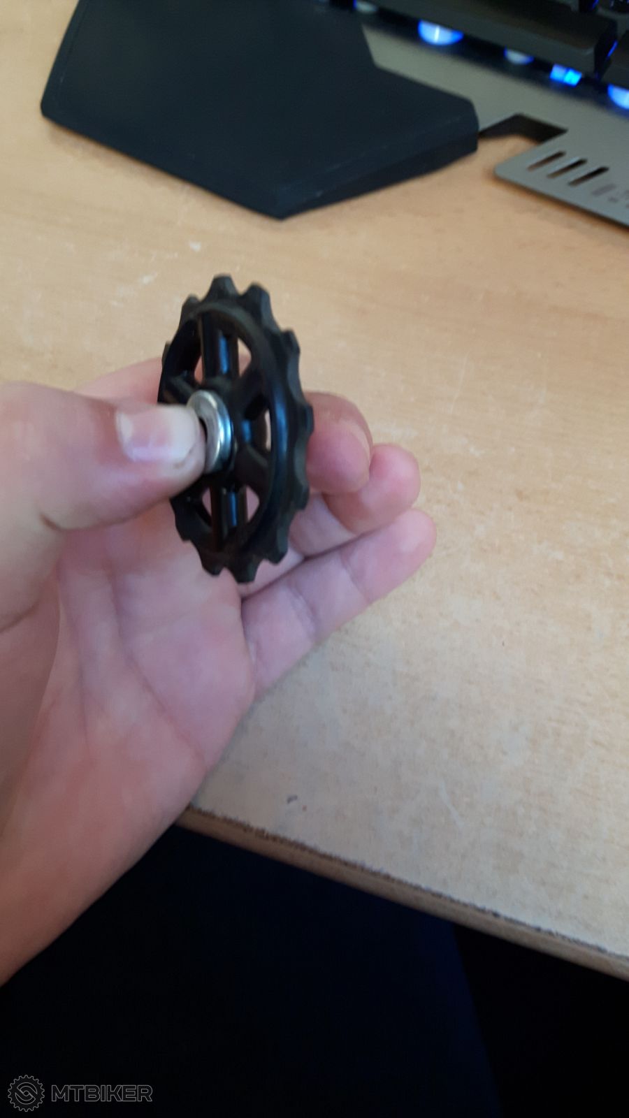

Zdravím vás , dnes som sa bol odviezť na biku a pri jazde sa mi ako prvá pretrhla retaz a neskôr rozpadlo koliečko viz. foto (ako som nasadzoval retaz tak odpadlo) . Dá sa na to kúpiť skrutka? Tú pôvodnú som nenašiel,teda ak tam nejaká bola lebo na väčšom koliečku je klasický šesťhran .
Záleží aký máš šalter. Na B24 majú skrutku Y-53M24000 ale treba si pozrieť či pasuje na tvoj typ. Ak nie napíš na Paul lange oslany, oni by to tiež mali mať. https://www.bike24.com/p2139265.html
Alebo ak sa ti s tým nechce babrať strč tam klinec, koniec ohni a máš na čas vystarané Kamoš takto raz počas výjazdu núdzovo "opravil" šalter a držalo to v pohode celý zvyšok výjazdu čo bolo asi asi 160km.
Ako zistím typ prehadzovačky? V parametroch je napísané iba Shimano Altus, 8s .Zajtra skúsim behnuť do cykloshopov v meste hádam takú skrutku predávajú .
Pozri sa na vnútornú stranu šaltra čo je otočená k š*****am. Tam Sh obvykle dáva typové označenie. Začína to RD-XXXX. JJ v cyklošope to môžu mať ale aj nemusia ja som veľa krát pri obdobných prkotinkách odchádzal sklamaný ale možno budeš mať sťastie.
