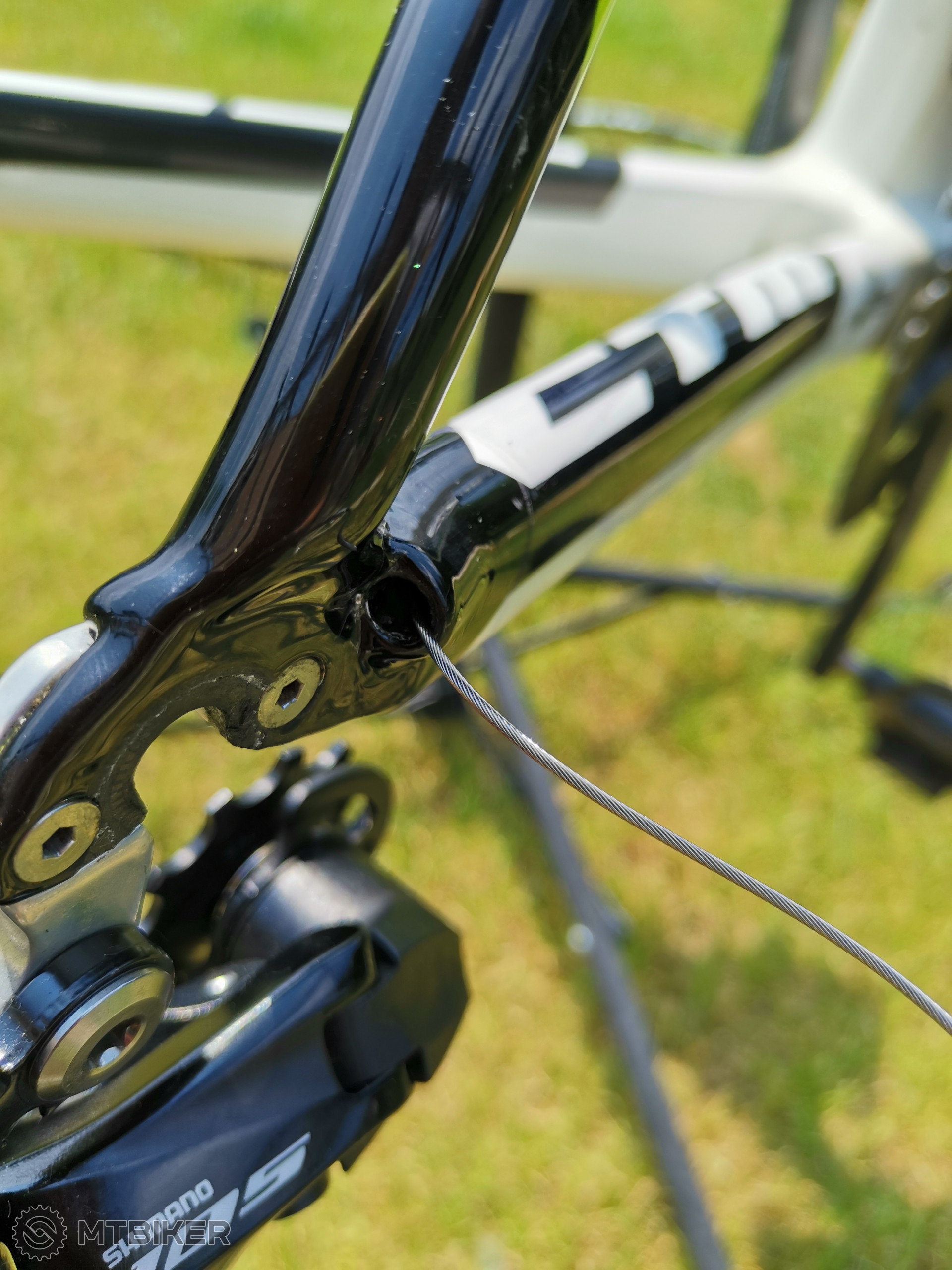

novy bowden s koncovkou je prilis tenky, resp. diera v rame je prilis velka a bowden sa zasuva dnu.
existuju nejake univerzalne podlozky/tesnenia (tusim sa to nazyva ferrule v AJ) ktore by bolo mozne pouzit? alebo nejake domace DIY riesenie?
vdaka za rady

Prípadne daj do vyhľadávača "frame cable stopper", "cable plug" a nájdi čo ti vyhovuje.
petmac90 Aký je priemer toho otvoru? Možno by pomohlo jedno z tohto:
https://sportzone.sk/koncovka-bowdenu-al-k-silnicni-pace/
https://sportzone.sk/koncovka-bowdenu-al-4x23mm-4race-10ks/
To prvé je trochu "prasácke" riešenie, ale v konečnom dôsledku by možno fungovalo najlepšie...
V najhoršom prípade, či stave najvyššieho zúfalstva jednoducho natiahnuť bowden celým rámom...
https://www.mtbiker.sk/shop/komponenty/bowdeny-a-lanka/prislusenstvo/bbb-bcb-174-brakebarrel.html
