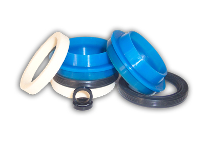

CHcem doma vymeniť guferá na vidlici, nakoľko to niesu seriové, tak mi to v origo servise nezaložia. Skušal niekto rozoberať FOXa doma? načo dať pozor?
Kde sa dajú zohnať takéto nesériové gufera na vidlice Fox? Vraj je to neštandartný rozmer a preto je problém to kúpiť.

tu ich máš - odtialto som kupoval aj ja...
http://www.enduroforkseals.com/id17.html
