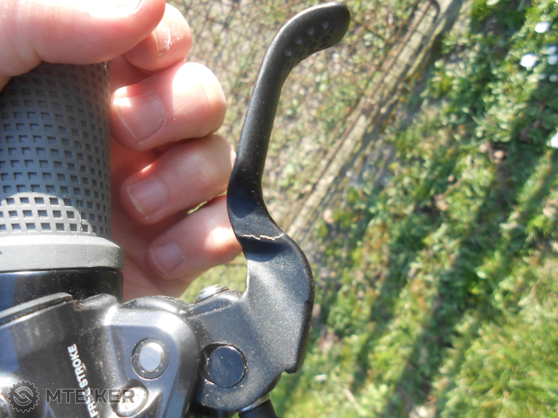

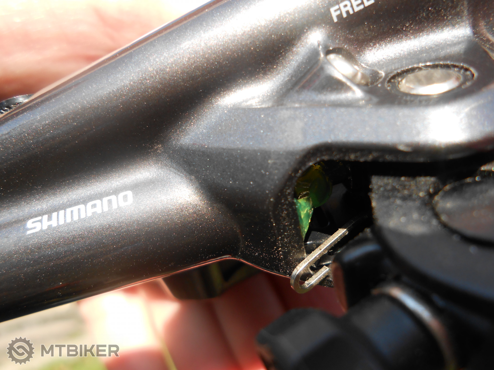

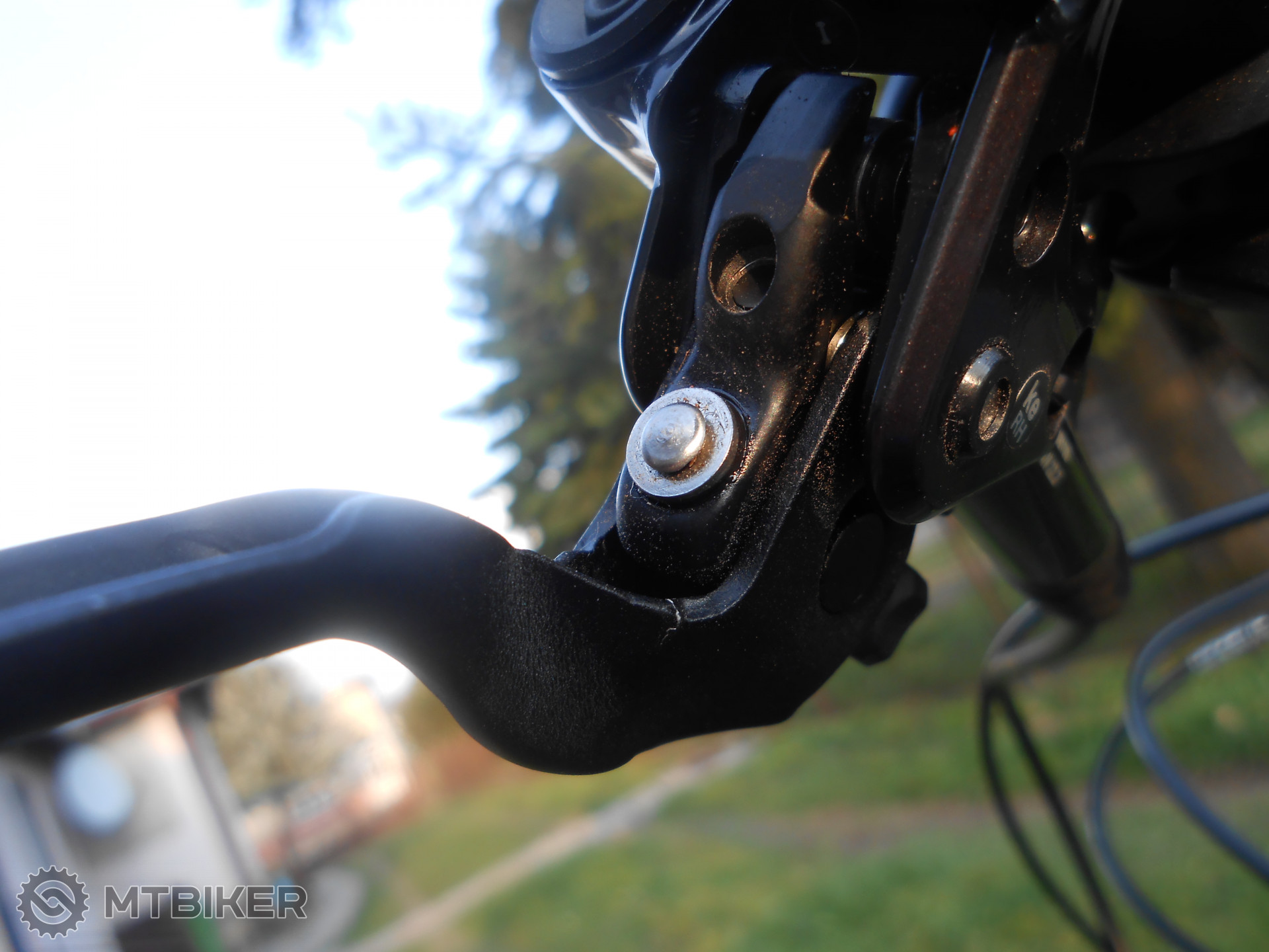

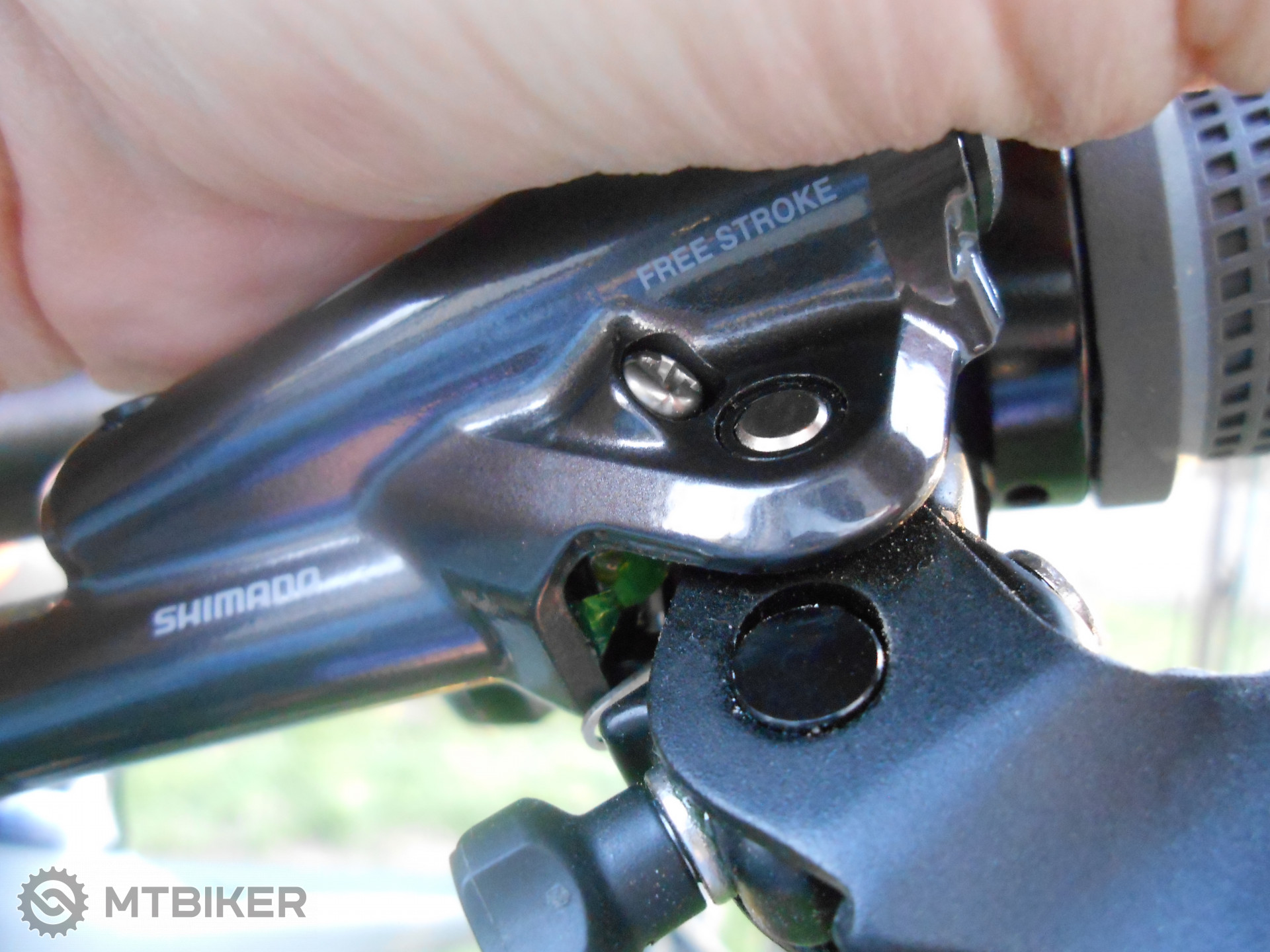

Dnes som vytiahol úplne nový bike a hneď ho aj pokrstil Po krásnom salte som ohol brzdovú páku prednej brzdy. Hneď som ju narovnal, keďže ma čakal ešte pekný zjazd domov a to asi bola chyba, keďže celá tá páka je z blata. Na páke sú viditeľné trhliny na vrchnej aj spodnej časti (nerovnosť cítiť aj prstom). A keď pákú stlačím vidno dnu nejakú zelenú gebudzinu (asi vazelina).
Otázka znie. Je to jazditeľné? Alebo môžem na nový bicykel kúpiť rovno brzdovú páku? Ak to je jazditeľné, čo je tá zelená vec? Iba vazelina? Je to pri tom malom piestiku. Ak to nie je jazditeľné, dá sa kúpiť samostatná páka? Iba tá kovová časť? A ak nie, samostatná brzdová páka asi nie je pripravená tak, že je v nej už olej a stačí namontovať. Budem musieť napustiť čo?
to zelené je len vazelína, do budúcna, keď vymeníš páčku, tak si povoľ objímky na riadítkach tak , aby sa väčšou silou dala páka otáčať, nabudúce keď spadneš sa otočí, ale neohne / nezlomí.
Kľudne ju môžeš jazdiť, len je otázka koľko vydrží. Kompletnú páku kúpiš bez problémov u dovozcu Shimana (PLO) väčšinou nenaplnenú. Dá sa kúpiť aj samotná páka, no tú bude treba objednať a výmena je trochu zložitejšia...
