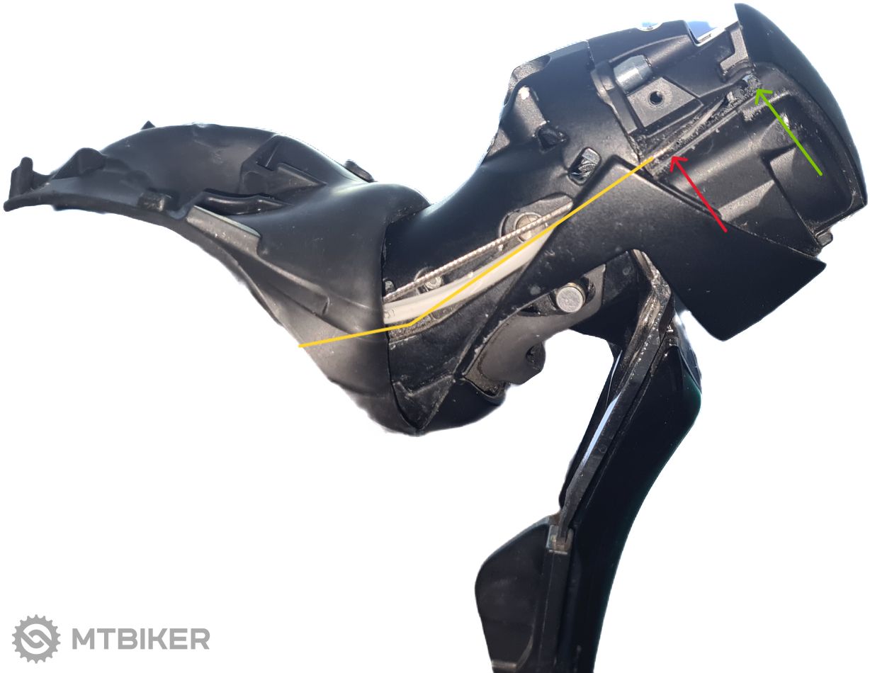

Radiace lanko sa v páke zareže do plastového tela. Príčinou je veľké pnutie pri radení, malý rádius na vstupe lanka do páky a slabý plastový vodiaci diel, ktorý by mal lanku poskytovať oporu.
Žltá čiara predstavuje vodiacu drážku lanka, zelená šípka ukazuje na miesto, kde by cca malo lanko vstupovať do páky a červená, kam až sa prerezalo.
Lanko je po tele páky vedené dlhým bielym vodítkom, ktoré vidno vyskočené a "požuté" aj na fotke nad vodiacou drážkou. Následne lanko vstupuje do páky cez druhé biele vodítko s 90° rádiusom - to na fotke nie je vidno, lebo už bolo vtlačené úplne dovnútra. Lepšie to vidno na výkrese od Shimana - diely 5 a 6. Tieto 2 diely sa dajú samostatne zakúpiť, ale to nič nevyrieši.

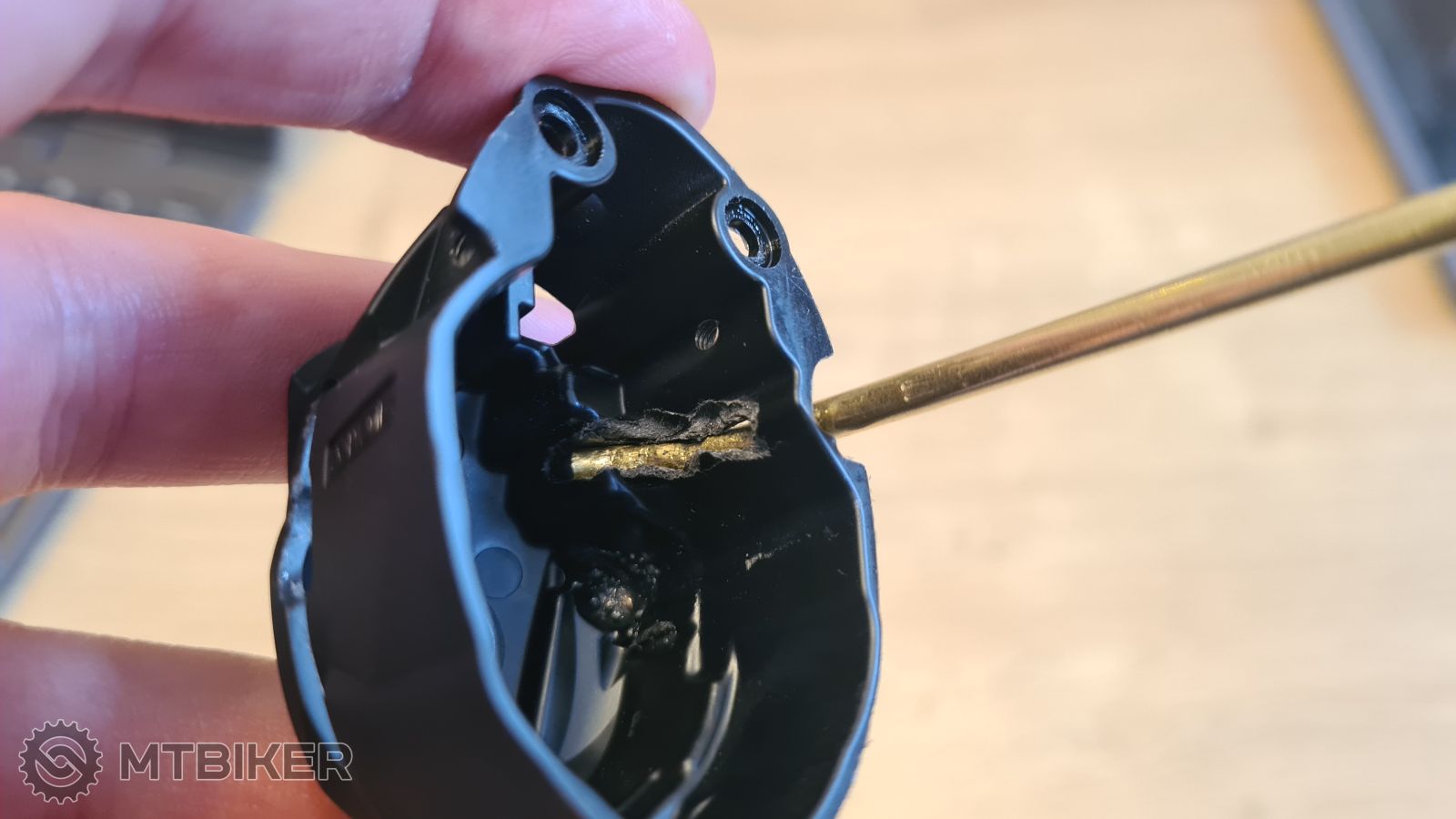

Po rozobratí sa ukázal poškodený plastový diel - tu celkom dobre vidno rozsah poškodenia.
Bolo potrebné vytvoriť vodiacu linku pre lanko z kovového materiálu, tak aby sa už nemohlo ďalej zarezávať ďalej do plastu v páke. V modelárskom obchode som si kúpil mosadznú rúrku 3.0x2.2x1000mm. Odrezal som si cca 10 cm časť, tak aby som ňou nahradil oba biele plastové diely v páke. Následne som koniec postupne ohýbal s klincom zasunutým dovnútra tak, aby sa mi rúrka nezalomila. Takto sa mi ju podarilo ohnúť do približne 45° uhla, čo som považoval za dostatočné.
S takto opravenou pákou mám momentálne odjazdených cca 300-400 km v prevažne kopcovitom teréne a všetko funguje ako má. Radí to síce ťažšie než nové páky, ale nič s čím by sa nedalo jazdiť.
