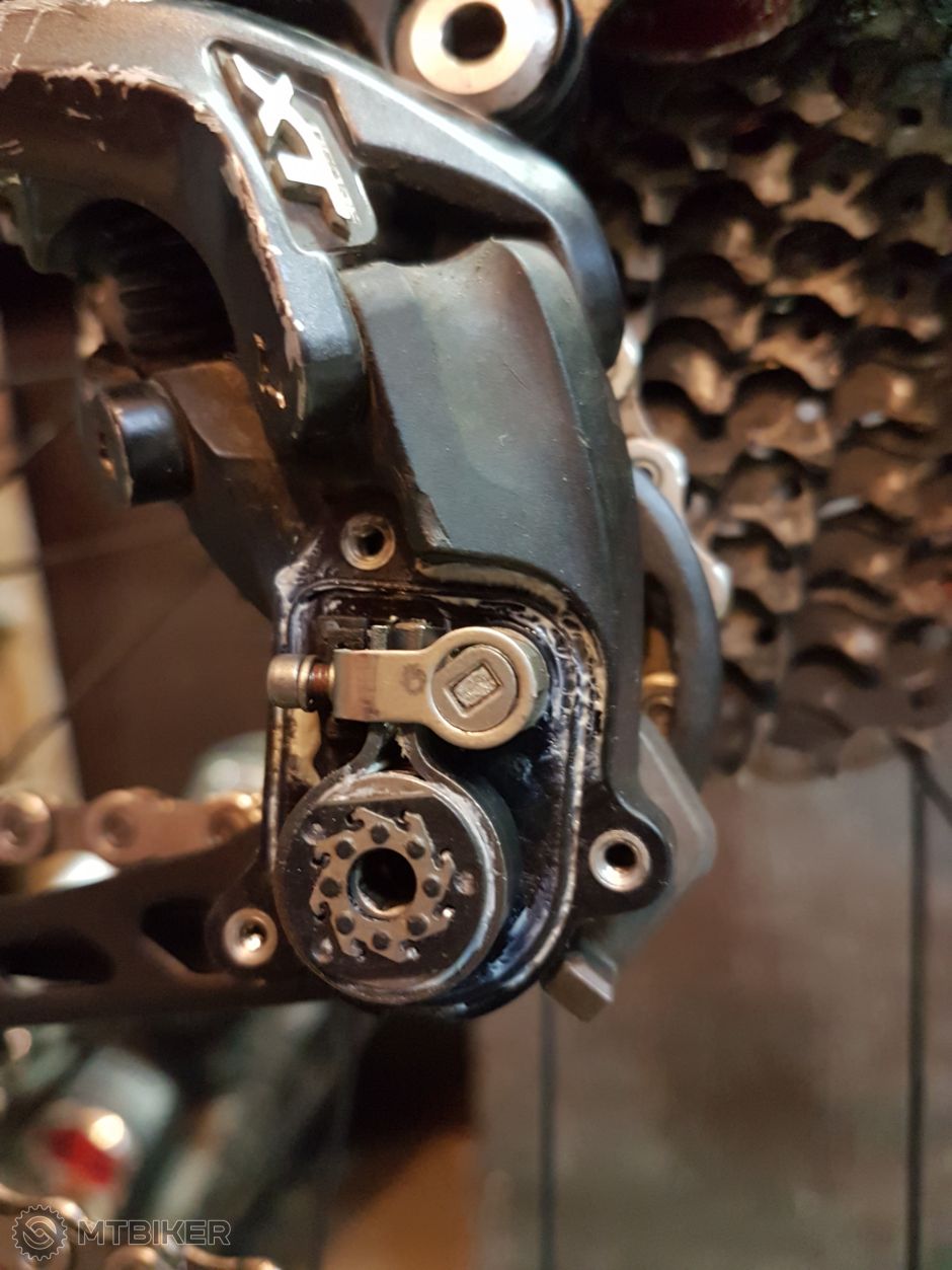

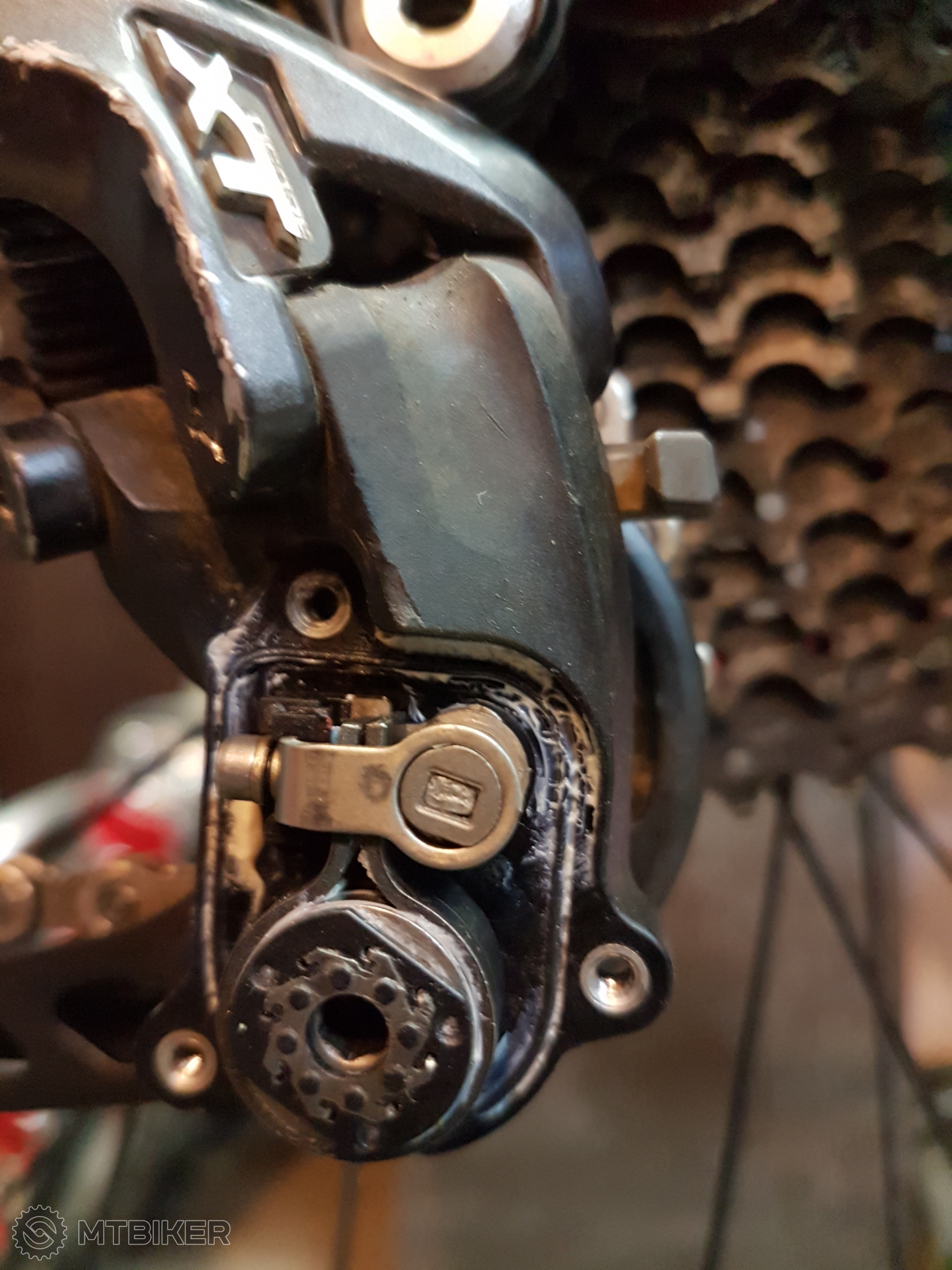

nechcel som zakladať novú tému, tak píšem sem. Mám problém s prehadzovačom XT M8000 GS, a to ten, že keď zatlačím páčku trecej spojky do polohy "ON", tak ako keby nechcela ísť do koncovej polohy, "necvakne" (viď foto - viac už nejde dotlačiť). Spojka funguje, ale po chvíli prehadzovania sa spojka vypne, kedže nie je páčka dotlačená.
Neviem čo s tým.
Ďakujem za radu.
Menil som ramienko, a teraz som si to všimol. Neviem neviem, že či som to ramienko nezošrotoval aj kvôli tomuto, v rozbitom teréne spadla reťaz a zamotala sa tak že ju bol problém vytiahnuť.
A nastavovaciu skrutku som skúšal povoliť, aj naplno pritiahnuť. Stále to isté.

Ešte skúsim pozrieť, ako píše Gusto0, či tam nie je nejaký bordel z vnútornej strany prehadzovača. Keď som demontoval ramienko, tak som prehadzovač nedával dolu z biku, iba koleso. A z vnútornej strany mi nenapadlo pozrieť či tam nie je niečo, čo by to mohlo blokovať.
Ale skôr to bude ako píšu AdamBrosko a
Denisko5.
Dík za rady.

takže vymeniť páčku?, našiel som ju narýchlo v DE:
https://www.bike-components.de/de/Shimano/Schalthebel-Einheit-fuer-RD-M8000-p66392/
Skúsim pohľadať na Slovensku, ale ešte to vyberiem a pozrem či je ten pliešok skrúteny.
Ďakujem že si to tak dopodrobna všímaš, ale ani toto nemá na to vplyv.
