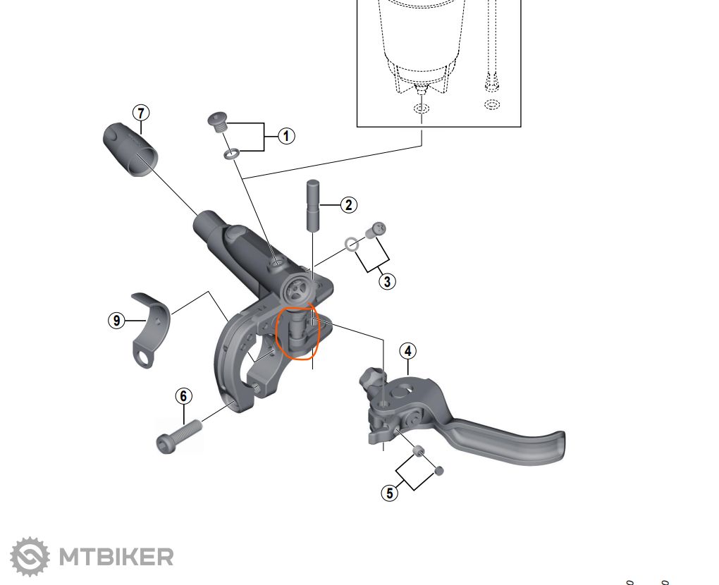

počas jazdy v teréne mi začala pretekať hydraulická brzda v oblasti hornej páčky, predpokladám že v oblasti piestika. Niekoľko krát som ju rozobral a skúmal. Žiadne tesnenie tam nieje, no na druhej (je v poriadku) som tiež nevidel žiadne tesnenie.
Model: Avid Elixir 3
Nejako mi to nesedí, vedel by mi niekto pomôcť?
https://www.mtbiker.sk/shop/komponenty/brzdy/diely-a-adaptery/avid-elixir-3-elixir-1-lever-service-kit.html
Bez tesnenia to fungovat nemoze
