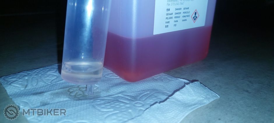

Dáš strmeň vyšie ako páku, tak aby bol odvzdušňovák v najvyššej polohe, vyskrutkuješ ho úplne von zo strmeňa a prefúkneš pumpou.
Môžes ho v benzíne prešprtať nejakým tenkým drôtikom.
Necháš vyschnúť a zase ho naskrutkuješ na miesto.
Ak je špina ešte len hore pri ovzdušnovaku potiahni ju striekackou k sebe, ťažko ti vysvetlovať keď nemas nič nato.
Najlepšie ako Jano povedal ale ta špina bude len v ovzdušnováku a to zistiš tak že ked ho vybereš a začne tiecť kvapalina tak bol upchatý iba ovzdušnovak, ak to bude upchate dalej ja by som rozobral celý strmeň ale to som ja už ked si to robil tak je to chvíla

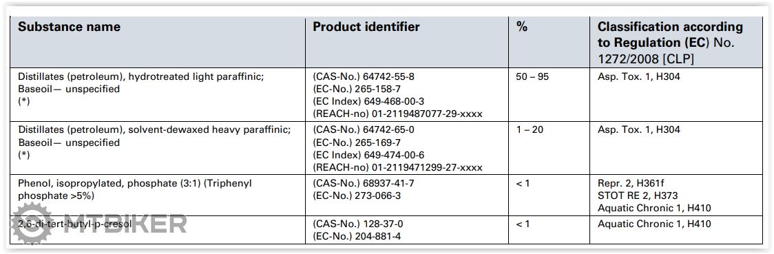

Oxidacia sa rozbieha pri vysokych teplotach, ked je olej v kontakte s kovmi. Izbova teplota je nic.
