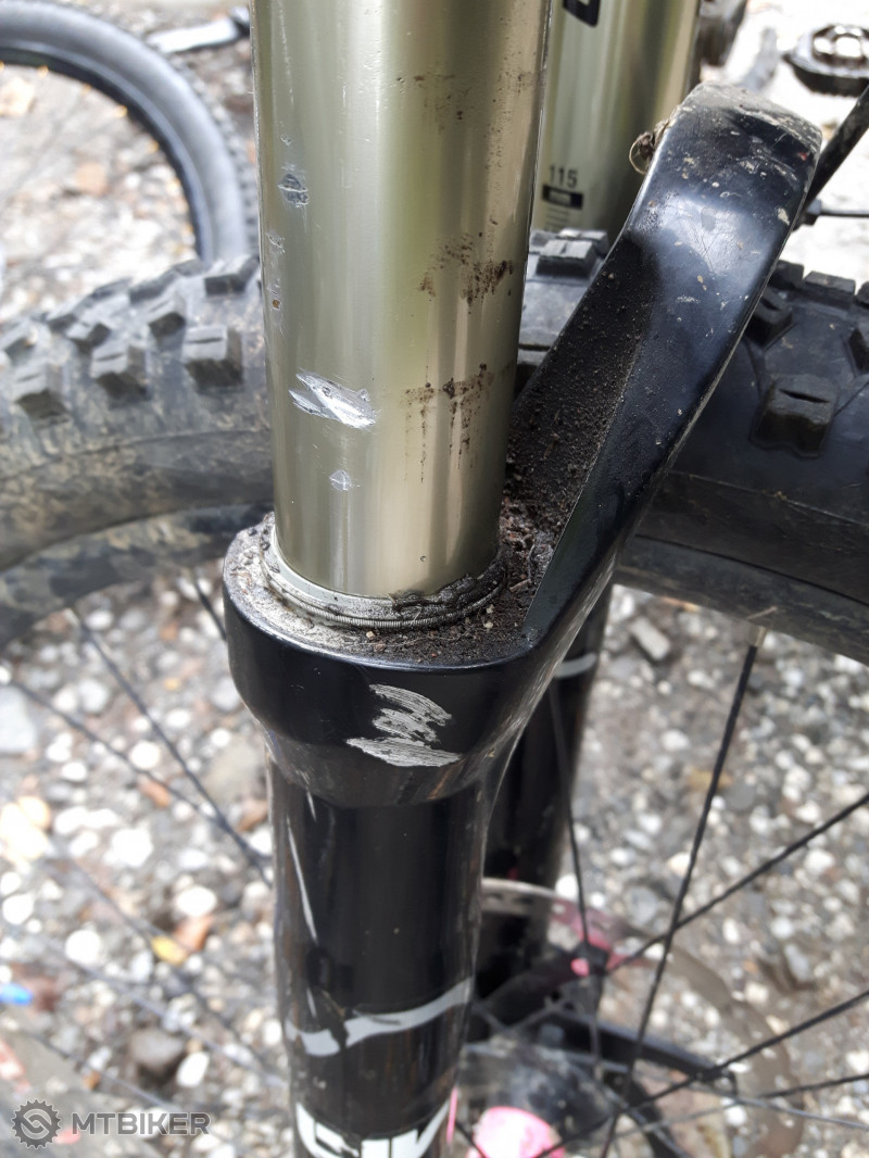

Dnes sa mi podarilo poškriabat vnutornu nohu na fox 36 kashima padla na dosť ostrý kameň je to celkom hlboké čo stým zabrúsiť? alebo podobné rady som čítal v predošlých príspevkoch nieje to moc velké

Dal by som na to malu bodku bezfarebneho laku a na druhy den by som to zalestil do stratena. Pred aplikaciou laku samozrejme odmastit
Zobraziť komentár 02.04.2017 - 19:01:37
Ja som podobnu ryhu opravoval manzelke na biku, no ja som pouzil tekuty kov, a potom pekne zabrusit co najemnejsim smirglom s vodou, presiel uz viac ako rok a bez problemu, a ryha bola v aktivnej casti.

Chcel by som sa spytat ci je mozne opravit Kashima lak na suchnutej vidlici alebo treba uplne nove vnutorne nohy???
daj foto

foto...

Mas to dost vysoko co sa tyka zdvyhu, takze oprava by urcite stacila.

zalestit najjemnejsim smirglom uplne do stratena tak aby ta odrenina nedrala tesnenia a je to vyriesene.
podla fotky je vidno ze ta odrenina ma vcelku hlbku a ostre hrany a to ti bude tesnenia urcite drat.
nohy by som menil jedine ze by som aj po zalesteni zacal na nohe badat olejove stopy.
cize by bolo jasne ze uz to netesni jak ma.
ale o tom sine pochybujem.
Zobraziť komentár 03.04.2017 - 08:56:25
to neni moja vidla nahodou co predavam? ten dobanec je tam uz asi 2-3 roky a je to cisto kozmeticka zavada. to keby sme po kazdom prevoze bajkov v aute alebo nesikovnom opreti o murik menili komplet nohy tak zbohom rodina. videl som a riesil som inak domlatene nohy po padoch do kamenista a pod - vacsinou sa to da krasne opravit. hento hore nestoji za rec.

Ked moze chalan s tymto uz dve sezony jazdit, tak ozaj nieje co riesit. Tiez mam obite vnutorne nohy.

Ano je to Azetova vidla.... Realne nad nou uvazujem. Som pedant, ja by som to takto nenechaval. Urcite mala oprava co nestoji za to a vidla je zahojena... No mam nad cim uvazovat...

ved som ani nikde nenapisal, ze som to nehal s ostrymi hranami na verimvboha ;-)
