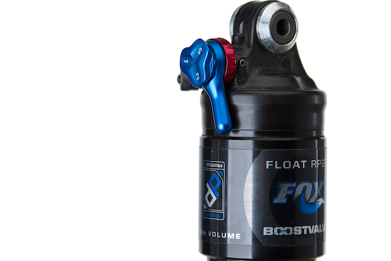

Spozná to na nálepkách. Zaves sem fotku posúdim. :)
ps. toto je napr. s boostvalve
ap1.pinkbike.org

toto je on :)
Komentár súboru: asi bude bez boost valve kedze to nema napisane na nalepkach ze?

Áno tento bude bez BV.
Ako som si všimol už na rok 2013 (a zrejme aj v tom 2012tom) sú modely ktoré budú s BV aj bez BV, tak uvidíme čo sa bude objavovať na bikoch. :)
