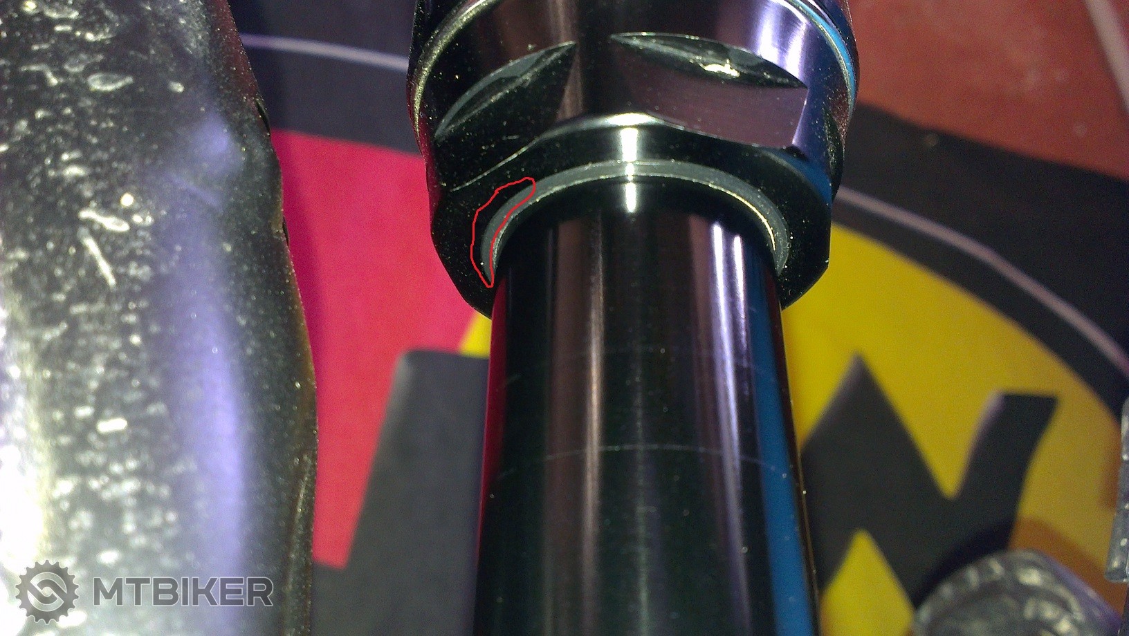

Problém je nasledovný: tlmič jazdím cca 2 mesiace (450km) po včerajšom výjazde som si všimol že piestnica sa zanárala o cca 5mm menej ako zvyčajne (chodím po tom istom úseku ako zvyčajne). Nedalo mi to tak som ho sfúkol a namiesto pôvodného zdvihu 64mm ho zanorím iba po 58mm, proste ďalej nejde. Ešte pred sfúknutím som odmeral tlak a bol taký ako po poslednom dofúkaní. A čo som si všimol je jemný olejový film pri tesnení (na piestnici som si žiadne stopy nevšimol). Odskok sa správa rovnako, čo som ale spozoroval je, že keď ho vykrútim na najrýchlejší tak má tlmič pri návrate taký sičavý zvuk a som si istý že nový to nerobil... Predpokladám, že mi vtiahlo
olej do vzduchovej komory. môže to byť ono ?
prikladám foto s presakom, ten film sa tam objaví po nejakej hodinke jazdenia, keď je tlmič v kľude tak sa tam nič neukáže
PS: presakuje to pomedzi tesnenie a telo vzduchovoej komory, nie popri piestnici a iba na tom kuse čo je vyznačený, nie po celom obvode
