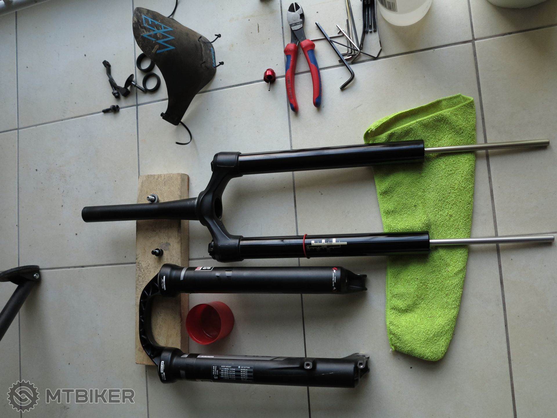

Este ze som dal na odporucania chalanov , par minut roboty no hlavne je ze mozem spokojne jazdiť.. Z 1 nohy nevytiekla ani kvapôčka oleja a z 2 nohy vytiekol olej ktory sa pri presvieteni ligotal .. Vidlica je prakticky nová, viac ako 100km som na nej nenajazdil..
A rozobral si aj vnutorne nohy?
