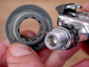

Čaute mám spdéčka M530 a mám problém so strhnutým ozubením na plastovej matici na osku na ktorú treba špeci kľúč Shimano TL PD40. Má niekto skúsenosť s tým či sa dá ten plast vymeniť alebo či bude pedál normálne fungovať ak ten plast odtiaľ vyberiem?

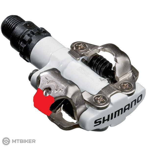

zdravim. využijem túto tému. mám m520. pri čistení som si všimol že mi na jenom pedále chýba tá na červeno vyfarbená časť. je to vlastne kus železa čo drží ten nastavovací bazmek na mieste. mám to utrhnuté ale nie presne v polovici takže tá hlavička drží.zato pod tým je taká čierna kovová platnička ktorú teraz nedrží nič. oplatí na sa tom jazdiť*? alebo si radšej zaobstarať nové pedále.
Zničiť nezničiteľné pedále Ja by som normálne jazdil kým sa dá, keď sa ten šrob uvoľní, tak maximálne budeš mať najnižšie prepätie pružiny, čo nie je život ohrozujúce a potom zaobstaráš nové pedále. Ale málokto ako ja jazdí veci do mŕtva Inak smer sily pôsobenia pružiny na ten šrob je taký, že pravdepodobne len tak ľahko nevyskočí...
zatial tiež pojazdím na tej dobrej strane. do konca sezóny isto. potom keď prídu nové tretry tak dám aj druhé pedále a tieto nechám na zimák. je to docela otrava stále kukať ktorá strana sa nacvakuje
