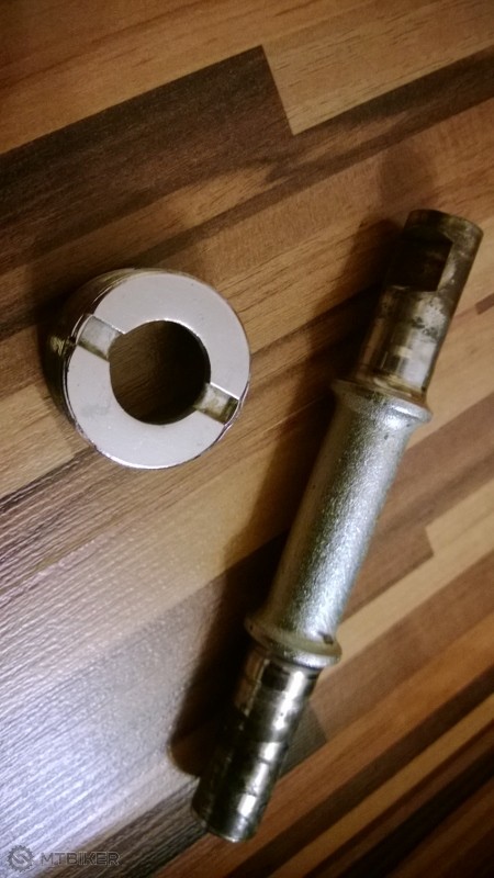

Chalani viete poradit, akym klucom toto dat dole? Jedna strana povolila ked som pouzil kladivko a skurkovac. Druha ani za boha. Viem ze je tam zavit do opacnej strany. Skusal som spravne. Nie je na to nejaky servisny kluc? V Kosiciach sa to kupit neda. Dik
Aký vonkajší priemer má miska? Ak 36mm, je aj na pravej pravý závit.
Možno sa niekto so zváračkou v okolí nájde.
