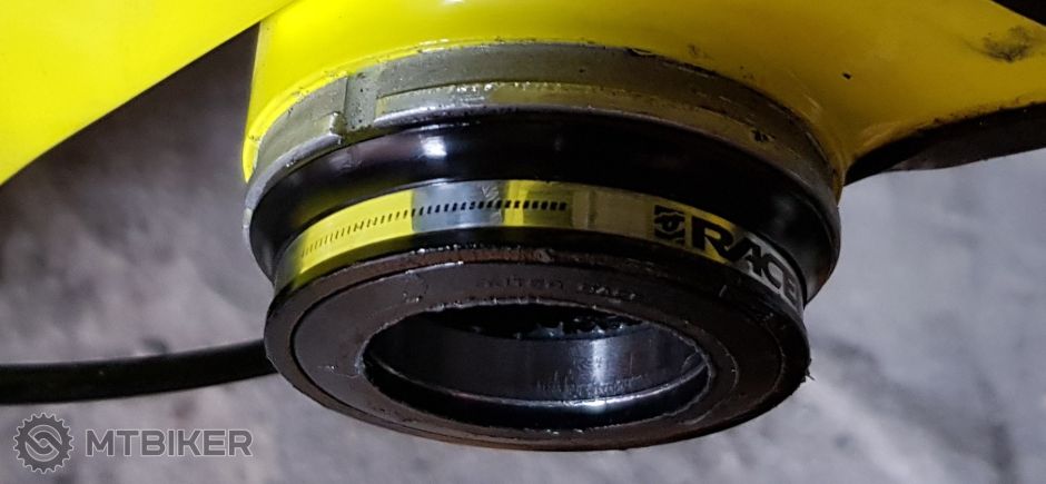

Niečo mi pukalo na biku.. Tak reku stred.. Ale chytil som a všetko som rozobral vyčistil namazal dotiahol a nepuka nič.
Nemusím aspoň kladivom henten zázrak riešiť.
ja som ani ten stred nerozoberal dobre je utesnený tiež mi pukalo som dotiahol všetko a bol pokoj skús ak bude aj nadalej pukať ja som dal dole tlmič a vyčistil to tam a prestalo už nepukalo nič
Mam ten isty problem. Stred som vycistil a namazal ale neprestalo to. Deje sa to ked zaberiem silno do pedalov, je mozne ze su to loziska v stavbe pruzenia alebo ten stred uz je dead? dikes
toto som teraz riešil. pukal stred tak som ho vyčistil...zase pukal...nakoniec to bol hriadel lavej kluky RF Trubine. Ten hriadel ma byt dotiahnuty na 50Nm, ale od vyroby bol len tak letmo no a ked sa povolil tak vosiel don bordel. skus toto prekontrolovat. Vytiahni kluky a vtedy sa do nich zapri.
dikes. Rozobral som nakoniec vsetky loziska a premazal. Ale podla vsetkeho bol problem v ozubenom kolese na kluke, Bol velmi slabo dotiahnuty a bol tam velky locker.
V tomto videu je ako sa to dotahuje ale treba na to specialne naradie. https://www.youtube.com/watch?v=aL90JhshKhs
