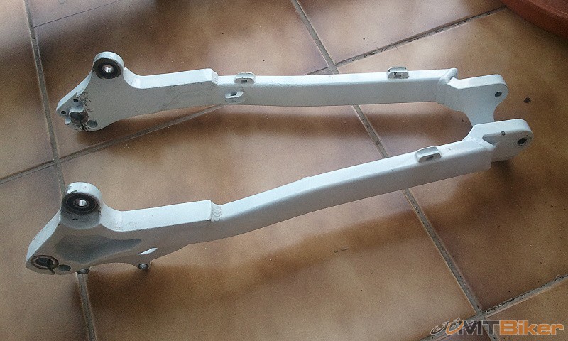

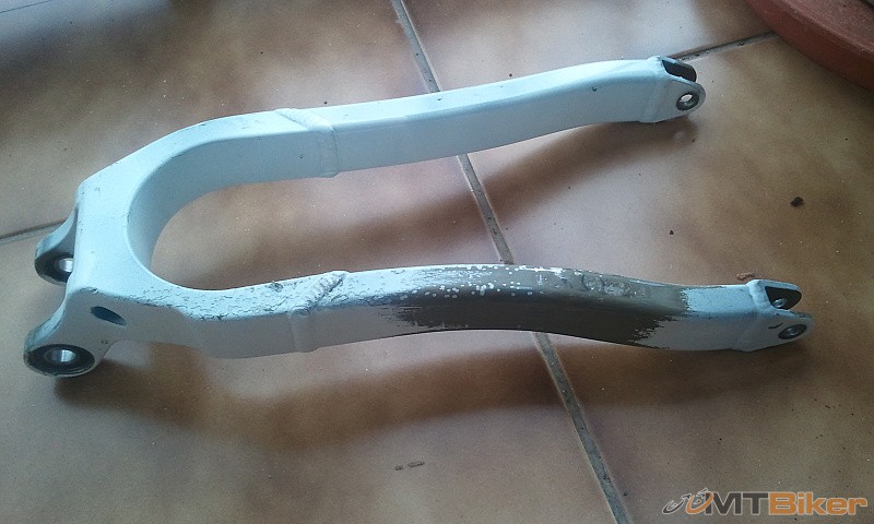

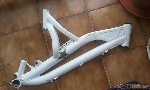

Povodne bol v hnedej farbe, no predosli majitel ho prestriekal sprejom na bielo. Farba nebola nanesena kvalitne, odlupuje sa. Tak isto su na rame viditelne mensie ryhy, odreniny od kamienkou (nastastie vsetko si odniesol iba lak)
Momentalne ho mam komplet rozobraty a zvazujem ako budem pokracovat dalej. Urcite budem musiet cely ram, miesto po mieste, komplet obrusit a dostat dole tu povodnu bielu farbu. Brusit zrejme budem rucnym "šmirgľom" pretoze nechcem aby som poskodil hlinikove trubky (pri bruseni flexou). Ako som sa na ten ram pozeral, bude to trosku problem dostat sa do vsetkych miest.
Je dolezite brusit co najhladsie ? Ak ostatnu nejake mensie ryhy, bude to vidno potom po nastriekani farby ?
Momentalne sa chystam ram len brusit (a ani to si niesom isty, aky sposob zvolit)
Ako postupovat pri striekani farby ? Aku farbu zvolit ? Predpokladam, ze na hlinik nemoze ist obycajna farba, ktora sa strieka v autolakovniach.
Rozmyslal som nad praskovou farbou, myslite si zeby to mohlo byt v pohode ?
Pripadne nema niekto skusenosti alebo znamych, ktory uz nieco take robili ?
(alebo je tu niekto taky, kto by mi to spravil ? na cene sa dohodneme )
Moj teoreticky plan renovacie ramu :
1. zbrusit bielu farbu dole (ak ostane povodna, tak mi poslusi ako podzakladna farba na zakladnu farbu)
2. ocistit a odmastit
3. naniest zakladnu farbu
4. vrchna farba (zatial netusim o aky typ farby pojde a ani kolko vrstiev sa bude nanasat)
5. priesvitny lak (cim tvrdsi aby odolal vsetkym vonkajsim vplyvom)

A ako viem zistit, ci originalna farba bola praskova ??
Čo to spraví s hliníkovou zliatinou ... čert ho vie. Bude to vedieť pieskovač?
Po pieskovaní práškový náter?
Oukéj, ale ten sa vypaľuje pri cca 200°C. Čo to spraví s tvrdenou hliníkovou zliatinou? Nepopustí ju?
Chlapi, ste na tenkom ľade, aby ste nezahučali do neznámych vôd. Doporučujem zohnať kus starej kostry a na nej skúšať.

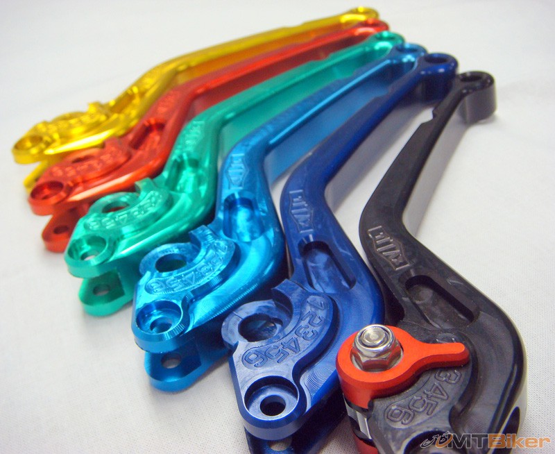

P.S.: A čo eloxovanie? Nad tým ste neuvažovali? Je pôsobivé, ideálne pre hliník (dokonca spevní povrch).
