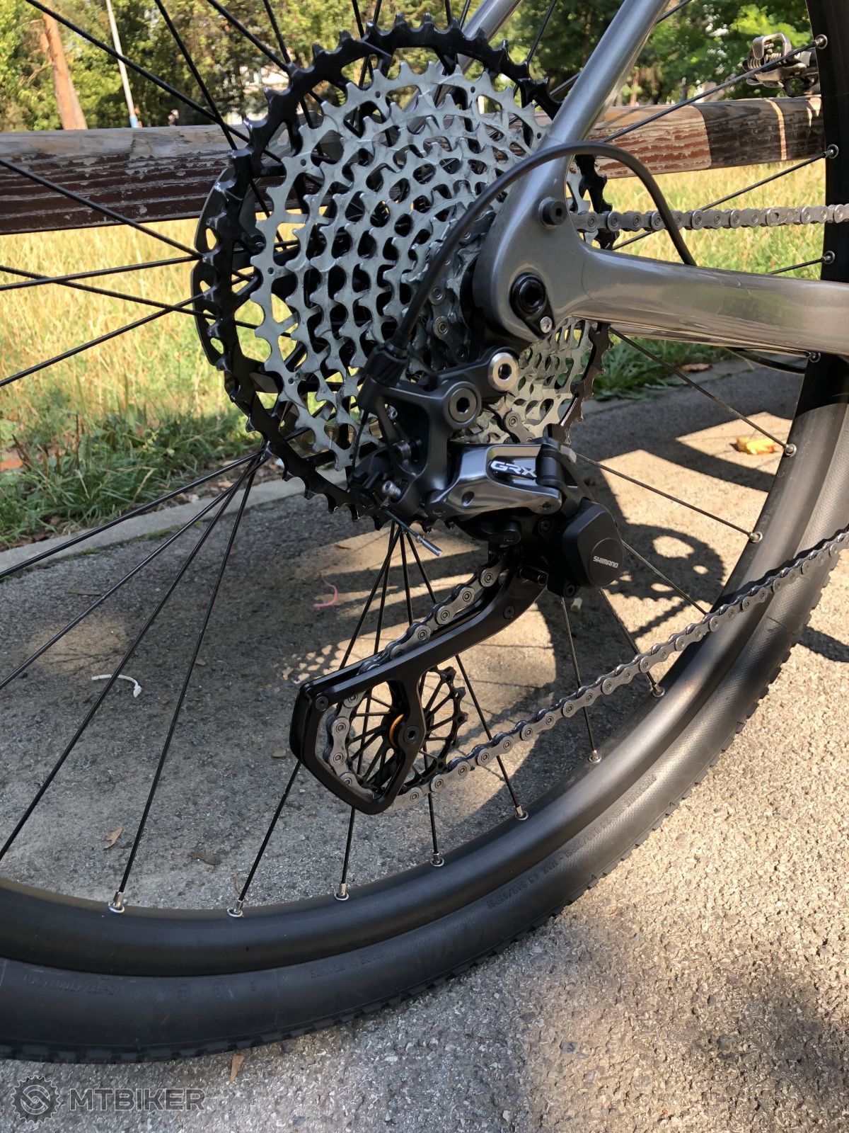

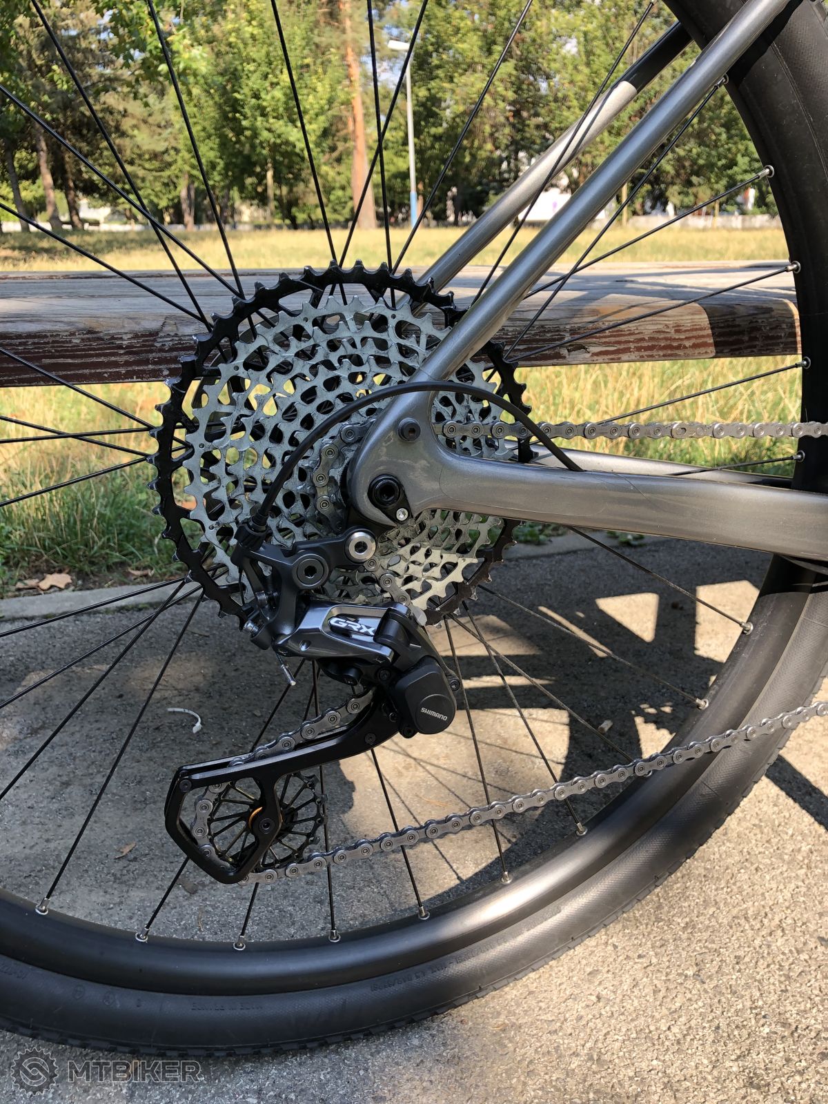

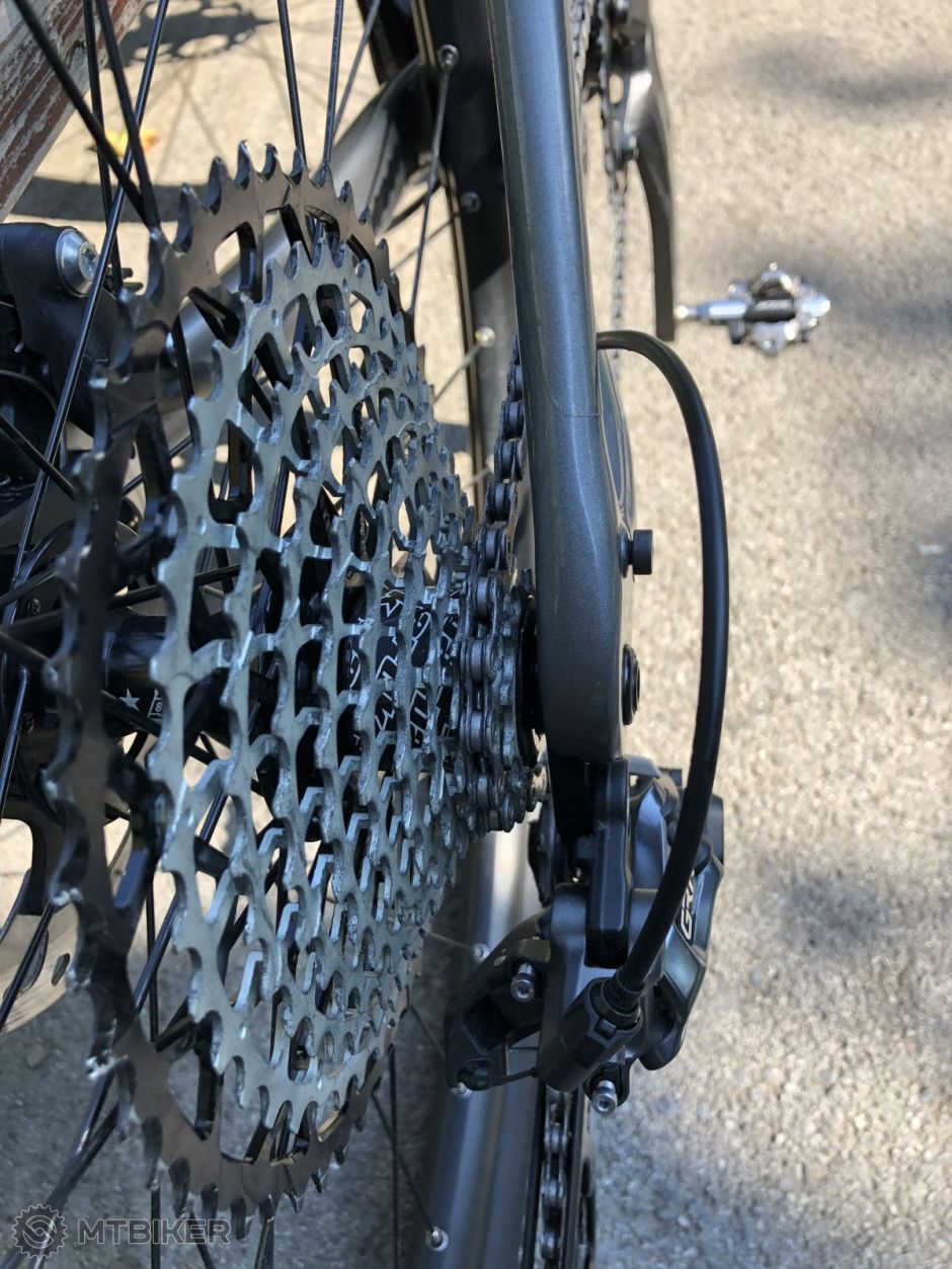

Menil som kazetu 11sp. Xt 11-46z za garbaruk 11sp 11-50z + dlhšie ramienko a nadpájanie reťaze na správnu dĺžku. Všetky komponenty nové na novom biku.
Radí to krásne smerom hore aj dole, lenže na posledných dvoch najmenších pastorkoch reťaz pri väčšom zábere strieľa. Skúšali sme dať aj 12sp. Gx eagle reťaz, ale stále rovnako. Nemáte niekto podobnú skúsenosť? Resp. čím to môže byť? Ešte dodám, že kladky sú pekne v jednej línii s pastorkom na kazete. Samozrejme jednoprevodník.

Naozaj to bolo v nastaveni prehadzovacky.
Nasteloval som srobom pri najvacsom koliesku 42 kladku prehazdovacky
co najblizsie a prestalo to strielat.
Inak to radi fajn ?
